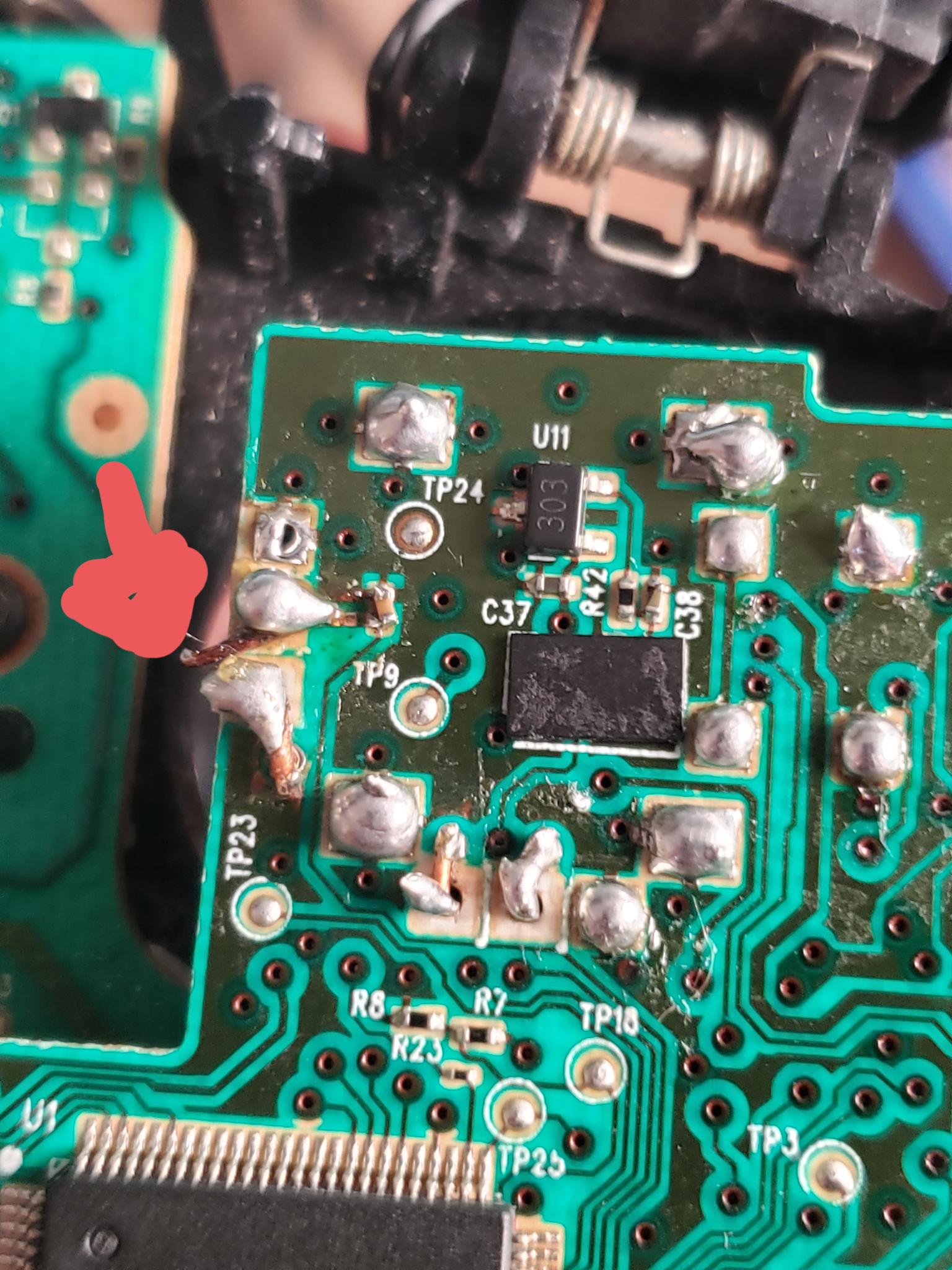

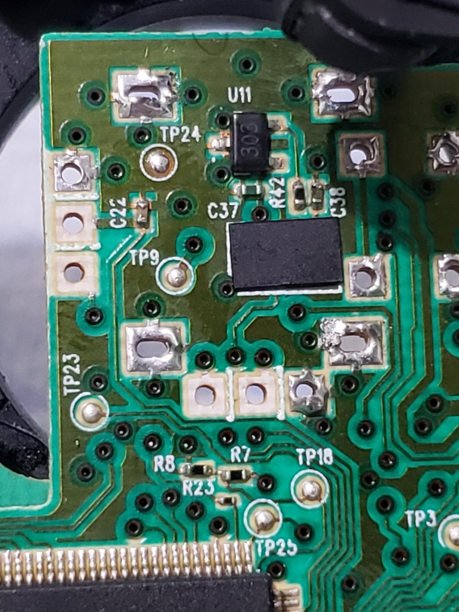

Boa noite pessoal, eu estava consertando alguns problemas de um controle do Xbox e na hora de testar vi que o analógico esquerdo não estava funcionando corretamente, na hora de trocar ele novamente, quando fui remover a solda com sugador, algumas ilhas saíram junto da solda, eu gostaria de saber de que forma eu faço para resolver esse problema

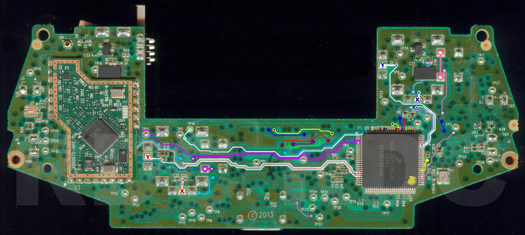

Caso ajude eu encontrei na internet essa imagem que mostra alguns detalhes da placa
Ponta muito quente com contato prolongado pode ter sido a causa do sumiço da ilha. A solução é achar a trilha e soldar um fio nela. Se for fina, raspe com cuidado, estanhe rapidinho, solde fio fino rapidinho. Trave o movimento do fio com cola quente ou do gênero.
3 horas atrás, if. disse:
Pela foto, você tem alguma ideia de onde ficam essas trilhas ?
As da esquerda: uma está debaixo do C do C22. Outra - abaixo dela - no furo de transpasse - o que pode lhe facilitar ou dificultar a recuperação. As outras duas estão no furo de transpasse. Tem que dar uma raspadinha pra expor o cobre. De novo: cuidado pra não f... ferver de vez. Temperatura certa e tal. Se nunca fez isso, sugiro treinar primeiro numa sucatinha qualquer.

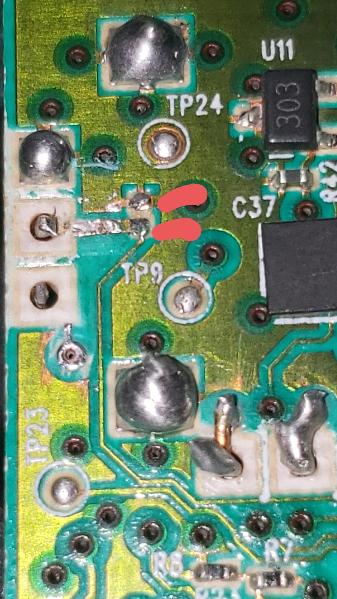

Deixa eu ver se eu entendi certo, seriam esses os locais que eu tenho que fazer a raspagem ou eu entendi errado?
Certinho amigo. Dica: solde um (01) filamento de um fio flexível fino: fixe-o com cola quente. Pela 3ª e última vez: treine antes e trabalhe com carinho pra não detonar ainda mais a conexão.

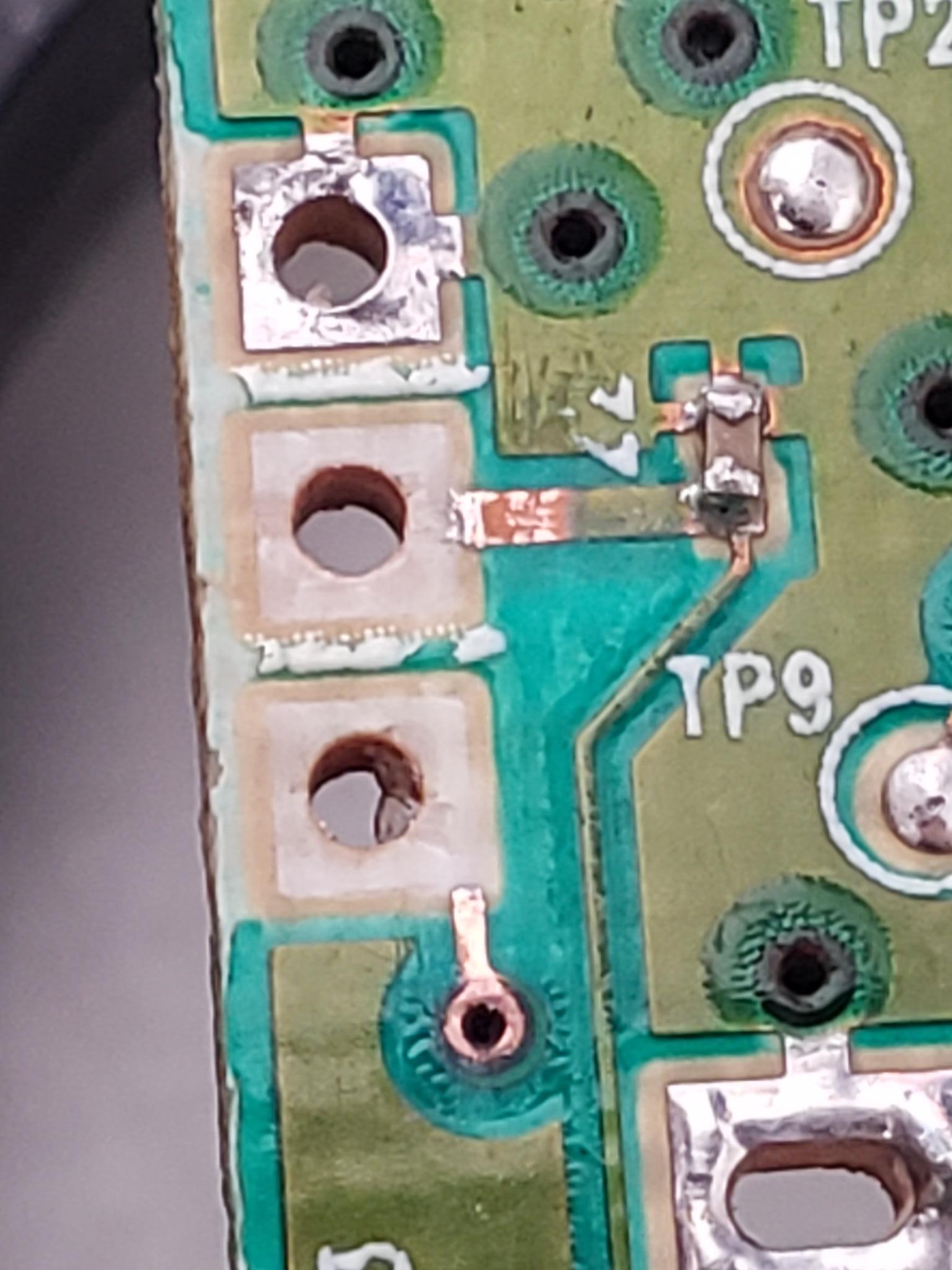

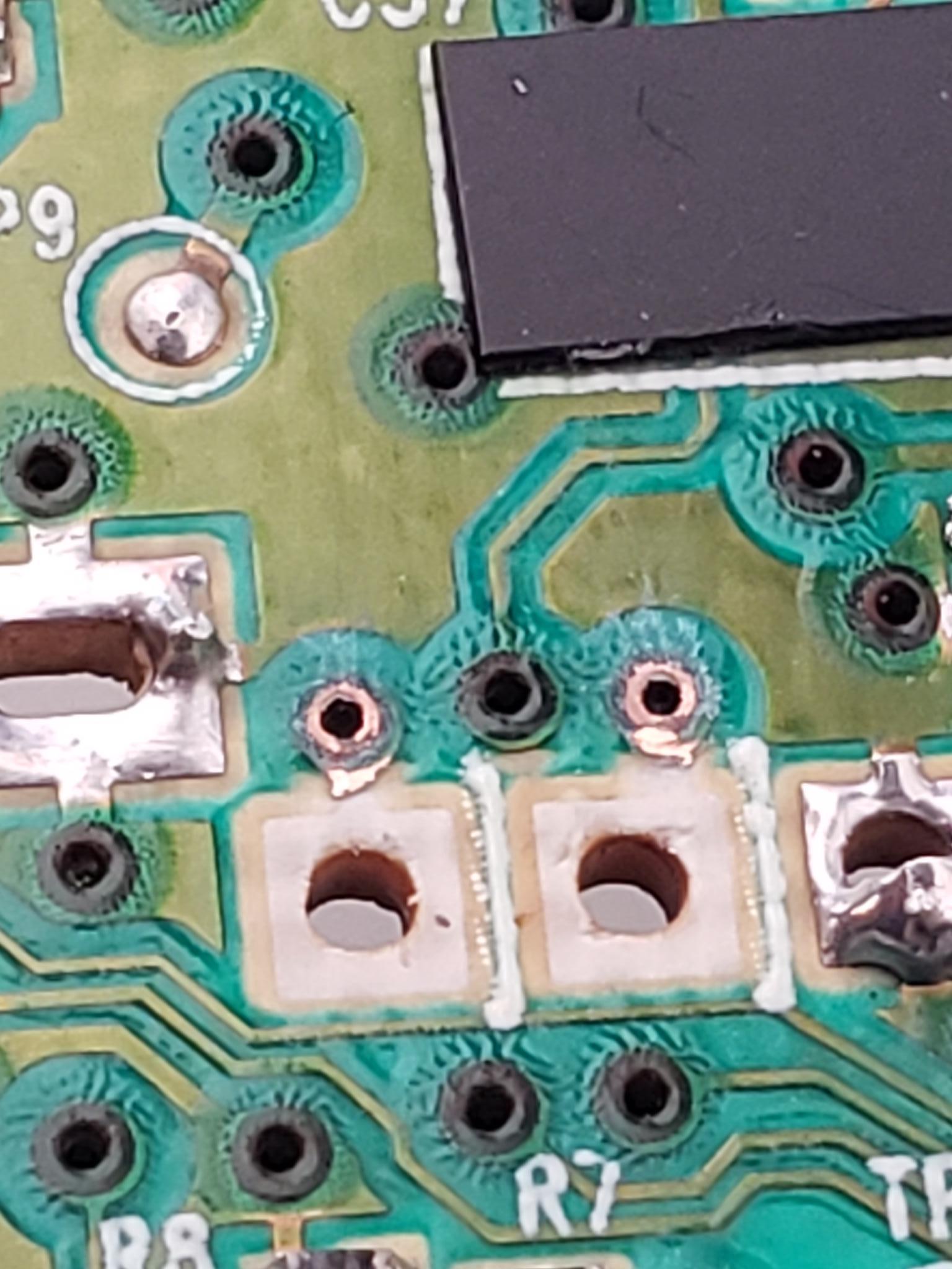

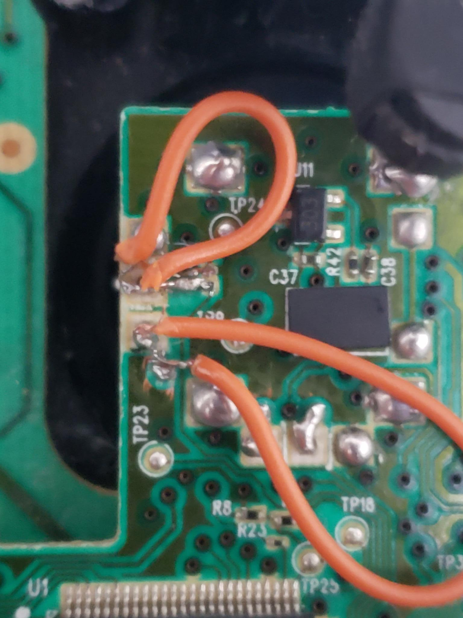

Entendi, obrigado pela ajuda. Raspei as conexões e mais tarde vou providenciar um pedaço de fio para tentar arrumar o problema.
Ficou dessa forma
20200916_151613.thumb.jpg.9930b432acb5b47aa9d63cefd16b37ca.jpg20200916_151657.thumb.jpg.881e184894590a8b9319e324045a95b2.jpg
com essa quantidade de trilha exposta acha que é o suficiente para conseguir fazer o estanho grudar na trilha?
Com um pouco de habilidade, sim amigo. Também pode soldar no furo de transpasse. Estanhe antes: ponta e solda simultâneos e rapidinhos na trilha. Observe fumacinha que é a atuação do fluxo da solda.

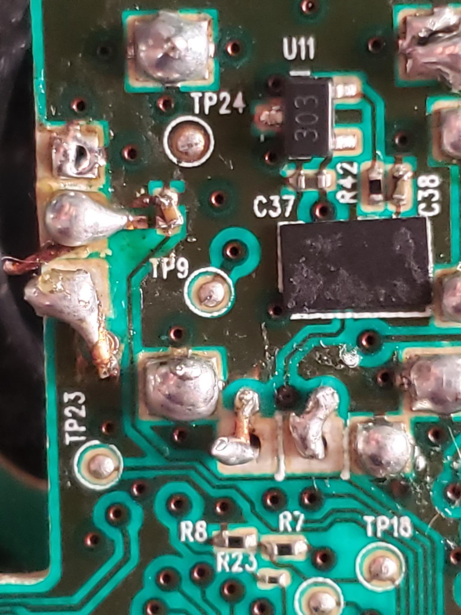

Quero te agradecer, consegui aqui. Apesar de ter sido um pouco difícil e a aparencia ter ficado horrível está funcionando perfeitamente.
Só não joguei cola quente por cima por que não tenho aqui, mas uma dúvida, caso eu jogasse cola quente, como eu faria para remover da pcb caso eu precise reparar o controle outra vez?
Pessoal, uma atualização aqui, no fio o controle funciona normalmente , mas na pilha ele fica pressionando o analogico para baixo sozinho, alguém sabe qual desses pontos de solda pode tá causando isso?
Eu fiquei com medo de mexer naquele primeiro da esquerda e tirar o ponto do meio do lugar, mas creio que seja ele o problema.

Infelizmente eu acabei piorando a situação, tentei a limpeza e não resolveu, na hora de  remover para tentar refazer, aquela peça que ficava soldada ali naqueles 2 pontos acabou se soltando e desapareceu.
Será que existe alguma chance de voltar  funcionar sem ela? Para piorar eu não sei nem o nome para tentar procurar uma para comprar.
É um capacitor smd xute 100nF. Sim há alguma chance de funcionar sem. Percebi mesmo que ela estava prestes a se soltar. Ela tem em quase qualquer sucatinha eletrônica. A propósito, qual parte do conselho acima - agora abaixo - você não entendeu?

No caso eu preciso religar esses 2 pontos ou posso deixar aberto?

Não deve ligar fíi. Deixe aberto.
Acho que consegui, testei no cabo e na pilha e está tudo funcionando perfeitamente, mais tarde vou fechar ele e ver se está tudo certo.
Acho que o problema anterior era aqui nessa parte
Ali é onde encaixa um dos contatos da pilha e aquele pedaço de cobre para fora fazia dar o mal contato quando eu ligava ela com pilhas.
