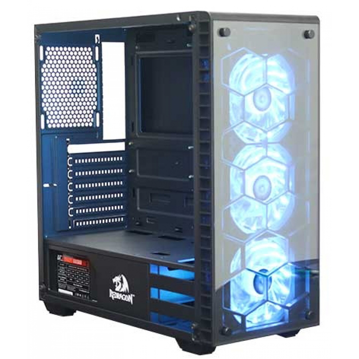

Qual a melhor forma de posicionar os fans no gabinete?
Ir à solução Resolvido por J4G3R,
A melhor forma é:
1 - Cinco fans mandando ar para dentro ( cima e frente ) e uma puxando para fora ( atrás );
2 - Quatro fans mandando ar para dentro ( cima e frente ) e duas puxando para fora ( cima e atrás );
3 - Três mandando ar para dentro ( frente ) e três puxando para fora ( cima e atrás ).
image.png.419956cc0e977c80905ef2a50eb75962.pngSeria, na verdade, 6 fans como mostra a imagem, dois na frente e um embaixo jogando o ar firo para dentro, e um no fundo e dois em cima para jogar o ar quente para fora.
Espero ter ajudado (^///^)
@Yan_ Uso no formato 2 frente mandando ar pra dentro e 3 puxando pra fora. ficando com pressão negativa, mais ar sendo puxando pra fora do que entrando.
O outro formato também da pra utilizar,  tendo pressão positiva, com mais fans jogando o ar pra dentro, único problema é que se o gabinete não for bem estruturado, você vai criar uma estufa. Porém sendo bem montado consegue até evitar entrada de poeira forçando o ar a sair por todos os lugares.
@Yan_ Qualquer configuração de 3/3 ou 3/2 vai atender bem.
Curioso o visual dele parece idêntico ao meu corsair 400c só tirando a parte da frente que é toda preta, até as ranhuras laterais na frente são assim 😂
adicionado 12 minutos depois
@Yan_ Vai da sua preferência, acredito que visualmente fica mais bonito também os 3 fans na frente, ai pode colocar 2 em cima e 1 atrás.
eu tenho em cima 2 de 140mm são enormes, inclusive tive que arrancar a "garrinha" que prende o conector de energia do cpu pois enroscava no fan.
Eu iria usar o formato 3 frente 2 cima e 1 atrás, mas meu WC ta travando de eu colocar outro fan na frente, to com um parado na caixa.
