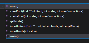

E como você insere as funções uma a uma, use ordem. Alfabética por exemplo. Aí pode fazer busca binária no próprio IDE. Veja, com o seu código:
O próprio IDE lista as funções que estão no arquivo aberto, na ordem em que elas estão no arquivo. Um único click e o cursor vai direto para a função.  Então se estiverem em ordem alfabética seu trabalho é mínimo.

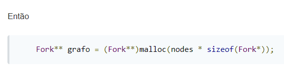

Então
    Fork** grafo = (Fork**)malloc(nodes * sizeof(Fork*));
Isso é mais expressivo inclusive na ordem. Pense numa nota fiscal: você instintivamente espera ler primeiro a quantidade, depois o produto e depois o preço.
Usar o cast (Fork**) antes de malloc() é opcional e muitos autores condenam e muita gente replica sem qualquer explicação. Eu recomendo usar como um seguro contra você mesmo, para deixar claro que está alocando o que pretende. Nesse caso por exemplo mostra que você está usando um ponteiro para um ponteiro para Fork, mas na verdade serão vários ponteiros. O código é autoexplicativo ou vai ser logo mais na sua carreira em C porque essa construção é muito frequente. Todo programa em C começa por uma, na verdade.
