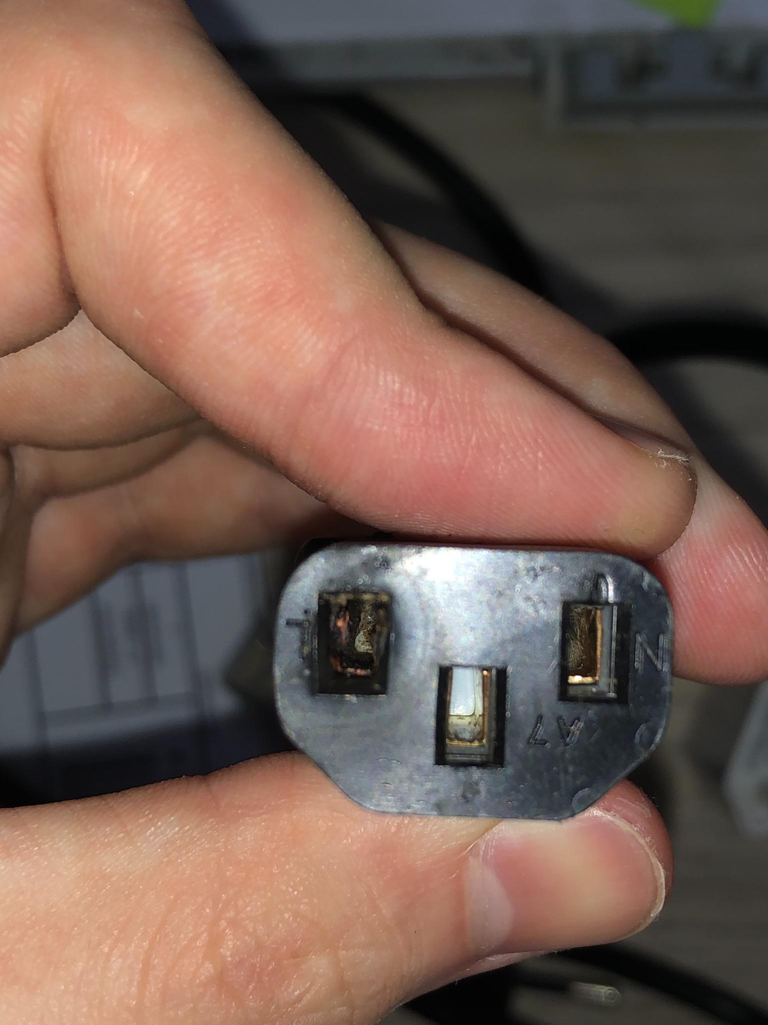

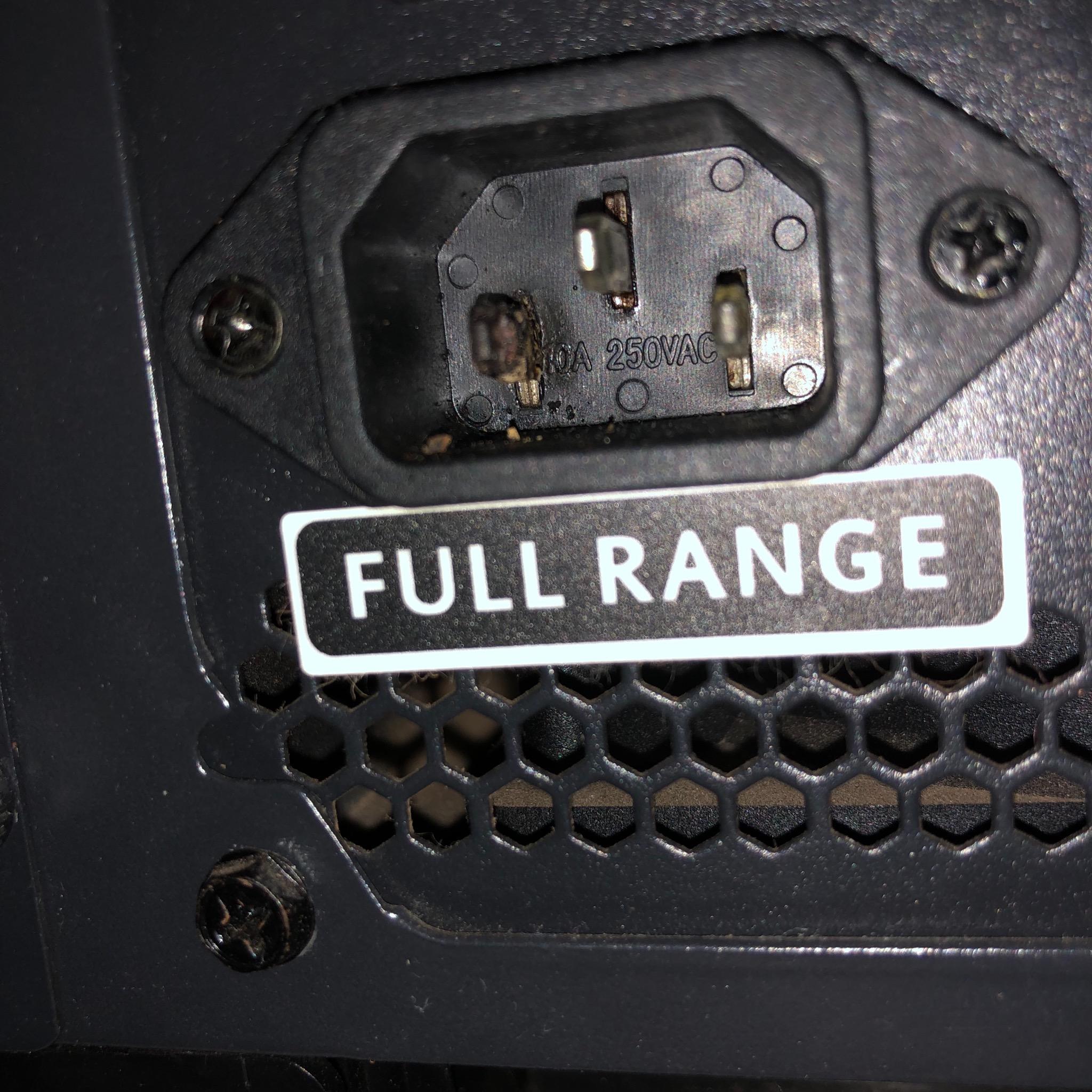

Quando eu liguei o pc percebi um barulho de faísca então fui verificar a fonte, quando eu tirei o cabo percebi que um lado estava danifica e um dos pinos do conector da fonte havia torrado, fora também um forte cheiro de queimado .
OBS: já é o segundo cabo que eu troco
não sei se eu troco a fonte ou se tem como conserta-la
Modelo da fonte : kcas 500 w

você acha que se eu continuar usando ela posso acabar queimando meus periféricos
@Artur carvalho Troque o cabo de alimentação, compre um de 3x1,0mm se possivel, se não achar, pode ser um de 3x0,75mm.
Ah, e providenciar um aterramento juntamente com um bom filtro de linha.
@Artur carvalhoOutra, faça o teste do clipe na fonte, afim de saber se ela está funcionando.
Ah, e o modelo de 500W da KCAS conta apenas com um fusivel na etapa de filtragem, e o tempo de acionamento do fusivel é lento, possa ser que tenha passado para a fonte.
@Artur carvalho Solicite que um eletricista faça um aterramento na tomada em que usa o pc.
Troque o cabo elétrico para alimentar o pc e não faça a besteira de cortar o pino terra da tomada, se ele está ai, então é importante.
Troque de fonte, mas se quiser tentar conserto, fica por sua conta, só que talvez a garantia da fabricante pode não cobrir, então se quer tentar garantia da marca, é bom não abrir a fonte.
