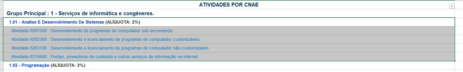

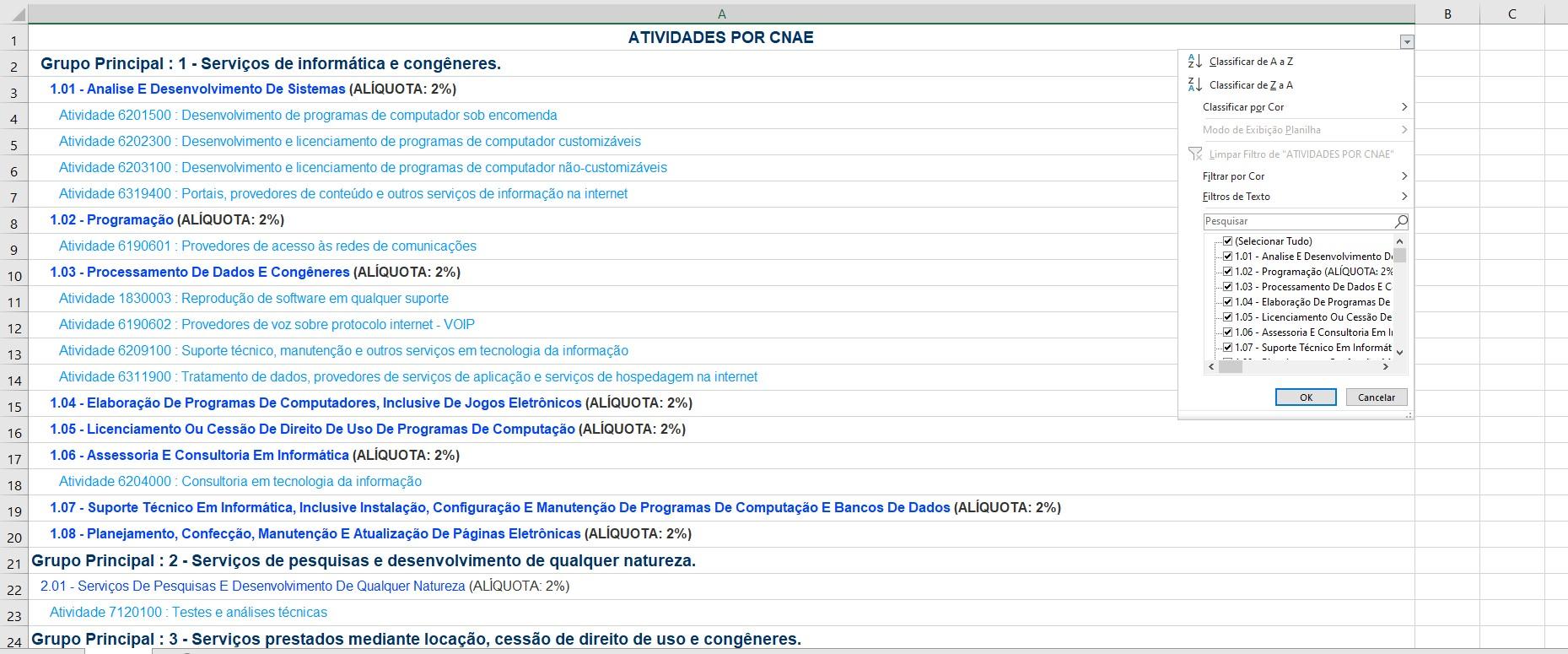

Bom dia, alguem poderia me ajudar por favor, preciso criar alguma solução junto ao "FILTRO". Que ao selecionar a opção desejada, apresente tambem algumas linhas abaixo.
Exemplo:
Selecionei a opção do Filtro 1.01, preciso que apresente juntamente as demais opções das linhas seguintes até anterior à 1.02 ( CONFORME IMAGEM EM DESTAQUE ISS 3 )
Uma outra opção, utilizando PROCV. Por exemplo, nas linhas que contem Cnae 6201500 : Desenvolvimento de programas de computador sob encomenda, tem como colocar no Procv somente os numeros, "6201500" pois todas as linhas que seria a base da procura contem letras "Cnae", e me retornar o grupo que esse codigo se encontra? Exemplo Digitei 6201500, retornar Grupo 1.01 Analise e Desenvolvimento de Sistemas.

@Francislei Oliveira , Bom Dia.
Faça vários testes, fiz uma coluna auxiliar que pode ser ocultada
Link    https://www.sendspace.com/file/xrils1
Confere se é destas forma que desejas
Se foi útil clica no curtir, na mãozinha, é uma forma de agradecimento pela ajuda
Decio
Em 21/10/2020 às 11:05, Francislei Oliveira disse:
@deciog  bom dia professor, exatamente isso. Muitíssimo obrigado pela ajuda.

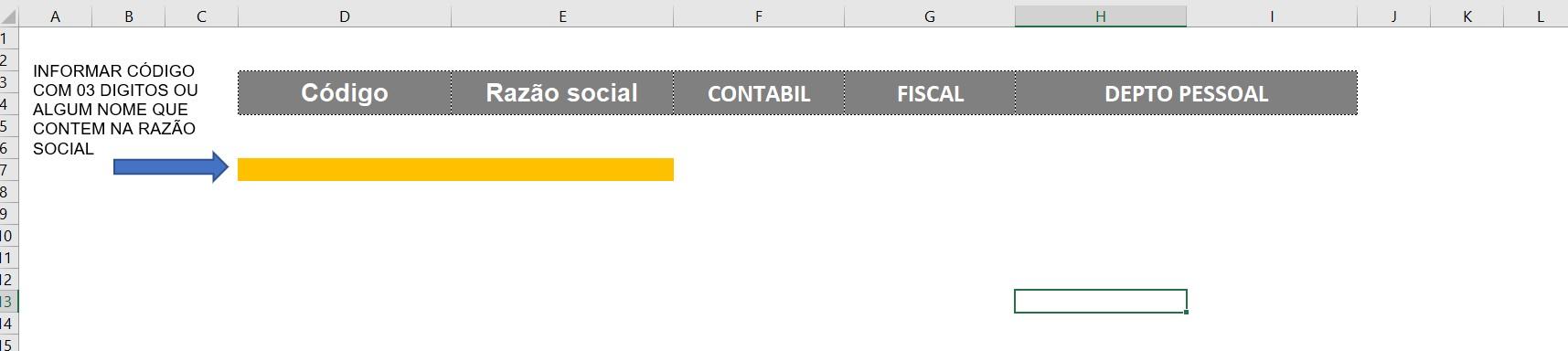

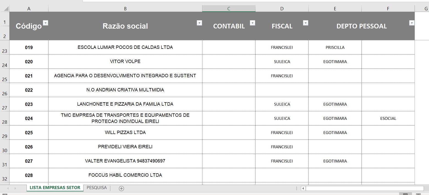

@deciogBoa tarde, poderia me auxiliar em um projeto, por favor, parecido com o anterior. Existe possibilidade de realizar buscar por código ou por algum nome? Preciso digitar codigo da empresa ou nome, e me retornar qual o colaborador responsavel de cada setor da empresa.
Obrigado
