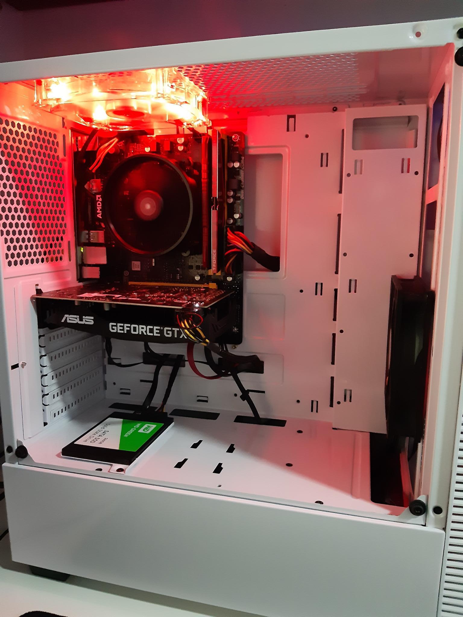

Bom dia, eu fiz um upgrade no meu pc recentemente. Sai de um i5 7400 pra um Ryzen 5 3600. Junto com o processador, também troquei a placa-mãe e dois pentes de memória ram, totalizando 16Ggb. Tenho uma fonte de 500w da Gamemax (sei que não é uma marca decente, vou trocar assim wue possível).
Meu problema é que minha placa de vídeo, uma ASUS gtx 1660 6gb OC Phoenix esta esquentando muito. Em jogos como Red dead redemption 2 e Mafia Definitive Edition, que antes eu travava a 35 fps pra poder jogar em uma qualidade gráfica alta e com estabilidade, agora estão rodando na faixa dos 70 fps, e minha gpu esta chegando a lindos 83°C.
Quero saber se essa é uma temperatura normal pra jogos pesados, se a minha placa pode fritar, se terei problemas, ou se posso rodar nessa temperatura sem muita preocupação. Não são todos os jogos que fazem a gpu atingir essa temperatura, geralmente fica na faixa dos 75°C.

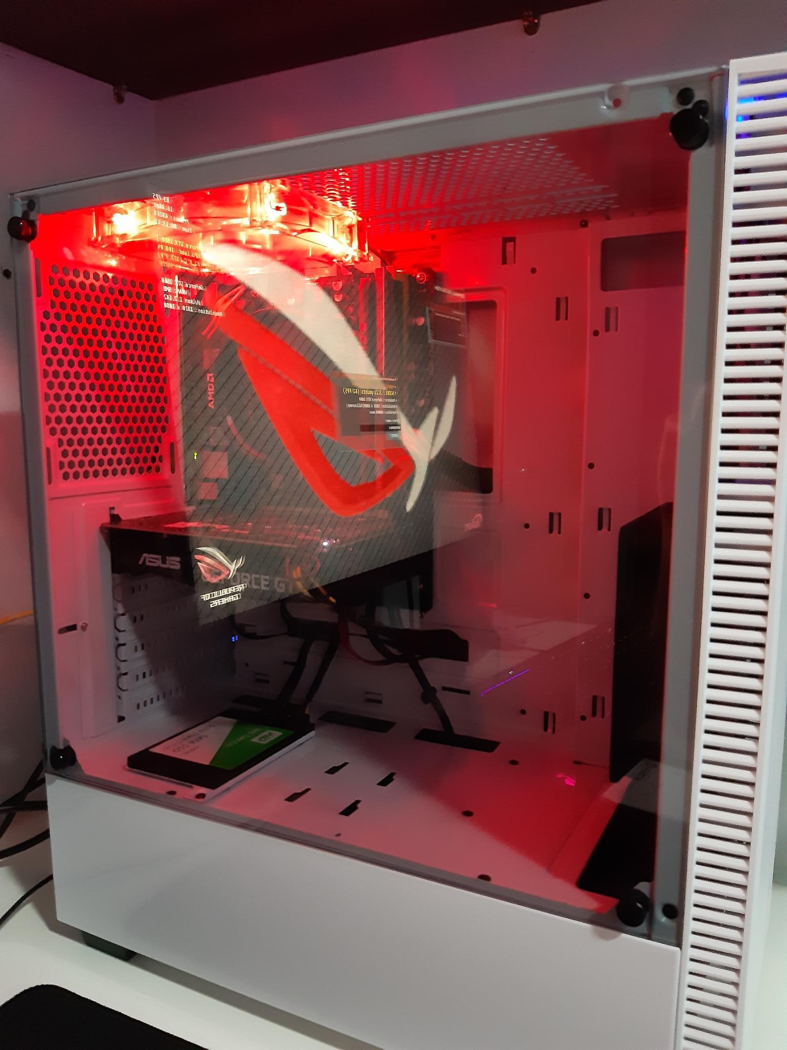

No gabinete tenho uma ventoinha na frente jogando ar pra dentro e uma em cima, expulsando o ar do gabinete, como da pra ver na foto. Tirando o vidro do gabinete eu consigo uns 4 graus, cai pra 79°C.
Ontem fiz testes de stress e ela chega a 83°C com a gpu a 100% em poucos minutos.
Me ajudem por favor.
Obrigado.

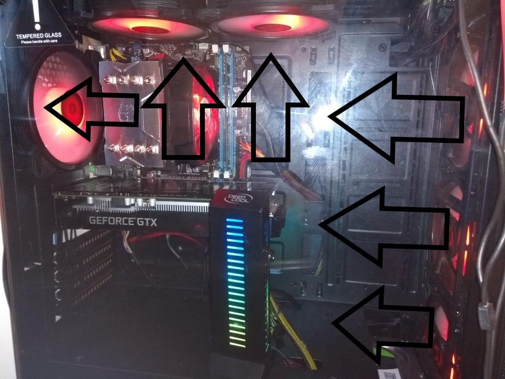

fritar nao vai, mas esta alta sim e pode ser melhorada, colocar FANS no gabinete seguindo a logica da imagem abaixo:
Outra recomendacao seria colocar FANS com alto CFM, pelo menos 45
Seu problema é o airflow. Você só tem um cooler puxando o ar de fora e mandando para dentro junto com uma exaustora, e isso faz com que a GPU/SSD e até mesmo o processador alcance altas temperaturas.
O recomendado hoje em dia é pelo menos 2~3 fans puxando o ar de fora para dentro e 1 ou duas tirando o ar quente como o amigo acima citou. Seria essencial colocar mais pelo menos três coolers com um bom CFM. Entretanto, há dois pontos a ser levado:
  1. Coolers com RGB são bem mais caros e com CFM alto geralmente é vendido o kit de 2 ou 3 coolers custando cerca de R$150-200, o que acaba pesando um pouco.
  2. Coolers baratos mas com um bom CFM você encontra na faixa de R$20 a R$40. Como esse aqui por exemplo que custa somente R$17 e contém somente um led branco.
Esse da rise mode que citei acima comprei 4 para substituir algumas do meu PC junto com um HUB. Tem 50 de CFM e 1500RPM além de ter baixo ruído (28 dba) o que é raro de achar hoje em dia. Tem alguns outros modelos na Kabum com mais de 60CFM com e sem RGB, mas é o que falei, as vezes o preço pode ser muito salgado para algumas pessoas como para outras pode estar razoável.
Como esse modelo da Bluecase com 1200RPM e 65CFM aproximadamente.
Ou esse modelo da Corsair de 12-75CFM e 2400RPM só que o preço não é dos melhores com R$116..
Fica tudo ao seu critério mesmo o que é melhor para você.

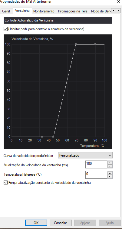

@Yan_ Muito obrigado. Tem um software da própra placa q faz isso. além disso, eu posso setar uma temperatura limite, mas consequentemente o software faz a porcentagem de energia da placa diminuir. Por exemplo, ontem setei pra n passar de 76°C, ai ficou 88% de energia. N sei se isso estraga a placa. Também posso fazer overclpcking e etc, é um software bem completo. O padrão é 100% energia e 83°C de limite de temperatura.
