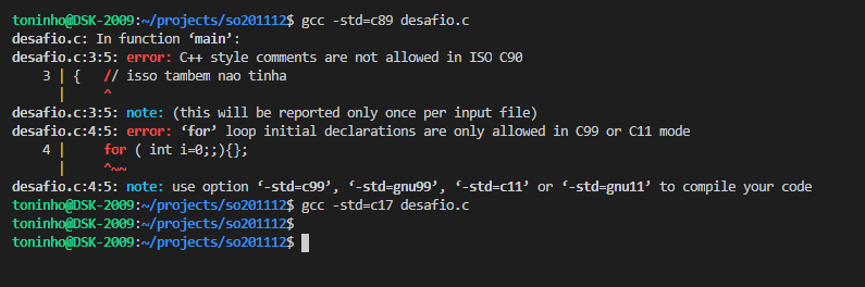

@arfneto "um "problema": não declare variáveis de controle fora do loop, em especial ums com nomes comuns tipo i e j como aqui. Isso sempre cai na sua cabeça. A comunidade lutou por anos até o comitê ISO que controla C mudar a linguagem para aceitar essas declarações no próprio for. Só que foi no final dos anos 80. É norma em toda empresa que tenha um código de aderência para programação, em toda escola séria: nada de globais, total foco na redução de escopo de variáveis. Nada de variáveis de controle soltas pelo programa. Tanto é assim que desde '17 por exemplo em C++ se pode declarar variáveis dentro de if() e switch() também, e variáveis podem ser declaradas dentro de qualquer bloco {}."
arquivos ".c" não aceitam declarar a variável dentro do for

9 horas atrás, Comunista.RJ disse:
"50    2    D:\desafio.c    [Error] 'for' loop initial declarations are only allowed in C99 or C11 mode"
Pois é. Estou digitando esse post no final de 2020. Supondo que C99 se refira a 1999 ___ e se refere ___ e C11 a 2011 ___ e se refere ___ não seria razoável estar usando um modo desses ou mesmo um mais recente? Tem ideia do quanto essas linguagens evoluiram nesse período? Muito. E a vida segue: O comitê ISO C++ liberou uma versão C++20. Nesse ano.  Use -std=c++20 ou ao menos -std=c++17 se seu compilador for antigo, para não ficar à margem do progresso.
Considere esse sofisticado programa desafio.c
#include<stdio.h>
int main(void)
{	// isso tambem nao tinha
    for ( int i=0;;){};
E veja o que acontece:
Espero que tenha entendido.
E veja que o compilador até diz pra você o que fazer...

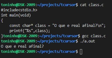

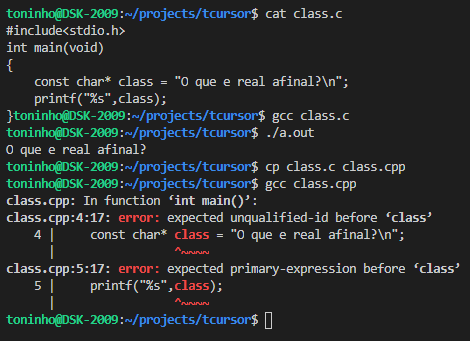

Como queira. Mas o jogo de palavras não vai mudar a realidade. Pode parecer diferente apenas. Admiro a fé e a teimosia. Considere esse programa em C
#include<stdio.h>
int main(void)
    const char* class = "O que e real afinal?\n";
    printf("%s",class);
Que mostra "O que e real afinal?"na tela:
Mude o nome dele para eusei.cpp e rode na sua maquina...
Oh... Estraguei a surpresa... :D
