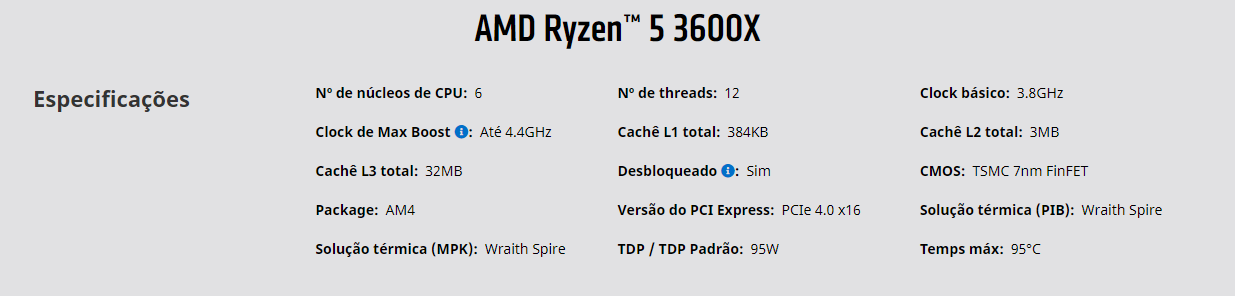

Comprei meu PC (na descrição do meu perfil) há alguns meses , eu que montei, tudo okay até que recentemente ele começou a reiniciar do nada. Não da tela azul, simplesmente reinicia.
Não consegui identificar um padrão, mas geralmente é quando estou usando ele de boa, navegando na internet, vendo videos no YouTube. Nunca ocorreu jogando, se pelo que me lembro.
Alguém tem alguma dica pra identificar o que está acontecendo?
Desde já agradeço a atenção.
Liguei o PC agora de manhã, abri umas abas do navegador, o youtube pra assistir uns videos enquanto faço minhas coisas, alguns minutos depois reiniciou.
Engraçado que quando acontece e to assistindo videos, a tela fica preta mas ainda continuo escutando o som do video por alguns segundo pelo headset que é sem fio, aí sim ele reinicia sem dar tela azul.

Ja encomendei um cooler um pouco melhor, esse stock além de ruim é muito barulhento. Uma coisa que anda me preocupando são as VRMs da minha placa-mãe, como ela é bem de entrada constantemente super aquecem mesmo não fazendo overclock.
Não tinha parado pra pensar na questão da energia, a rede eletrica do meu apartamento é horrível. Estou de mudança, vou ver se melhora.
