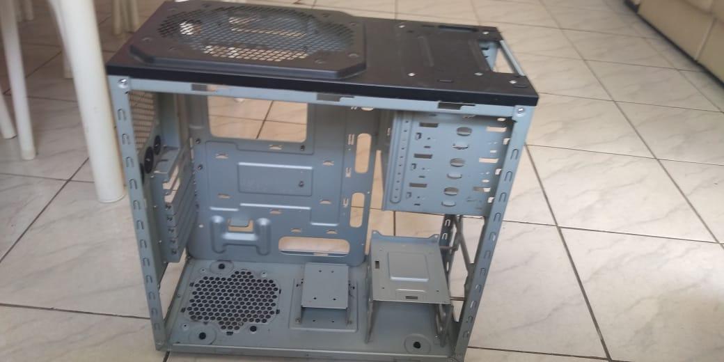

@Shanks. Então, eu não sei exatamente qual é o modelo do gabinete, é um gabinete bem bem antigo, ele é da Cooler Master se não me engano e é consideravelmente grande e inclusive pesado demais. Entendo, vou providenciar outra fan. E em relação às posições das mesmas? O ideal seria uma traseira e uma frontal?
Se você puder mandar uma foto seria util.

Se essa foto não for o suficiente me dê um exemplo de como poderia ser.
