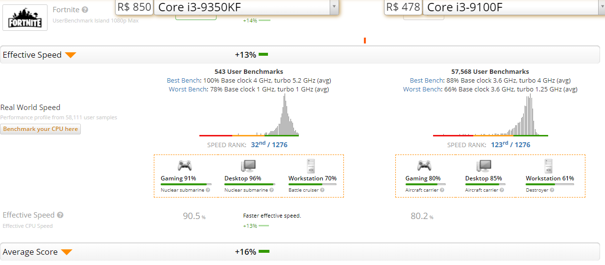

Gente faz um tempo fiz um post só sobre uma dúvida dele, como esse post é outro assunto. Estou com 600 reais para comprar um processador básico, o i3 9350kf está com um preço muito bom mas eu vi que o 9100F é um pouco mais caro( produto que eu tenho) e com desempenho um pouco inferior, então porque o 9350kf está mais barato?
https://www.kabum.com.br/cgi-local/site/produtos/descricao_ofertas.cgi?codigo=107360&gclid=EAIaIQobChMI0qmopLmr7QIVgwuRCh07UgxkEAQYAyABEgIZwPD_BwE
Na kabum não tem nenhum comentário sobre ele de alguém que comprou... devo fugir?

o i3-9350kf é bom, ele consegue mais fps em jogos do que o seu, não sei te dizer porque esta mais barato mas vamo só agradecer ne kk
mas se for pra trocar o seu por ele não compensa não, vai mudar coisa de 10% no fps dos games
