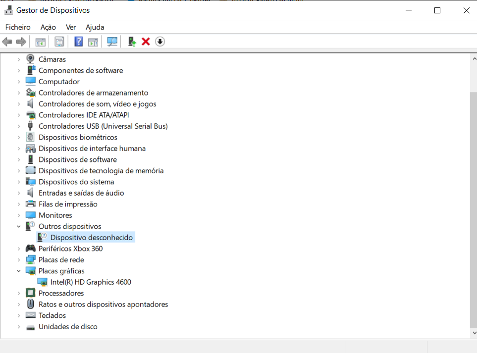

Estou com um problema gerando muita dor de cabeça, ao executar determinados jogos, o pc trava, e ou da tela azul ou volta pro desktop e minha placa de video "some" do sistema, vou no gerenciador de dispositivos e a placa não se encontra, o erro da tela azul é esse 0x00000113-VIDEO_DXGKRNL_FATAL_ERROR.

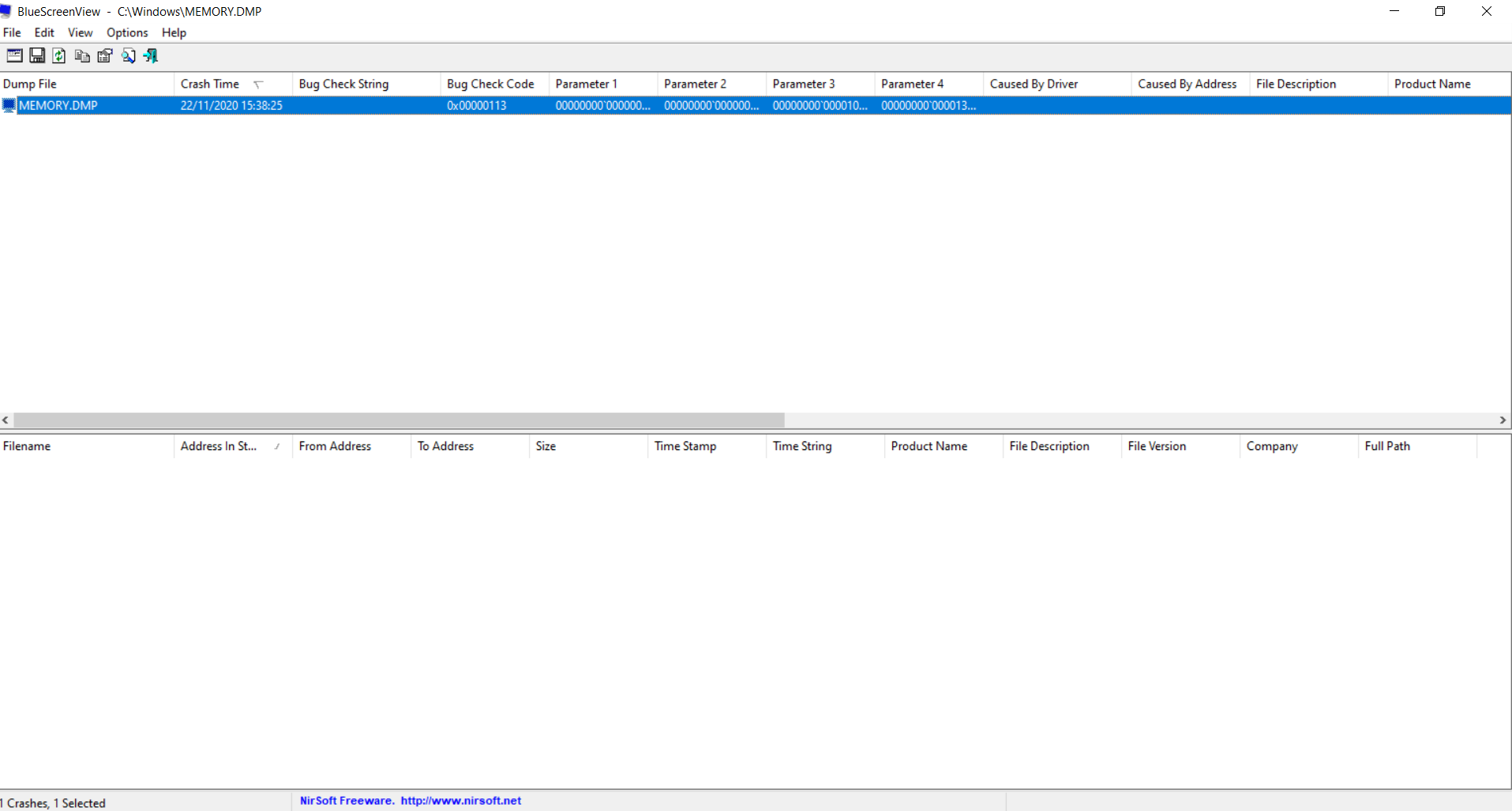

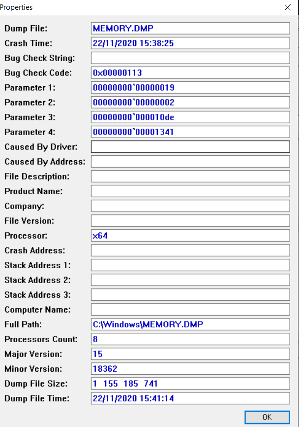

Não é para clicar duas vezes no arquivo, mas sim seleciona-lo e mandar print de todas as informações na tela, como na imagem abaixo:
Após fazer isso, vá em C:\Windows, selecione o arquivo "memory.dmp" e mova-o para a área de trabalho, envie-o para este site: https://filebin.net/ e nos envie o link de download para o analisarmos mais detalhadamente.

Enquanto o arquivo está baixando, mude a configuração de geração de logs de telas azuis pois ela está incorreta.
Pressione Windows + Pause Break > Clique em Alterar Configurações para abrir as Propriedades do Sistema> Avançado > Em Inicialização e Recuperação clique em Configurações > Marque a opção "gravar um evento no log do sistema" > Em Gravando informações de depuração selecione "Despejo de memória pequeno" > Em Diretório de despejo pequeno coloque "%SystemRoot%\Minidump" (sem aspas) e dê um OK.
Após isso reinicie seu PC e jogue novamente seus jogos para fazer com que novas telas azuis sejam geradas, dessa vez com o log correto das telas azuis.

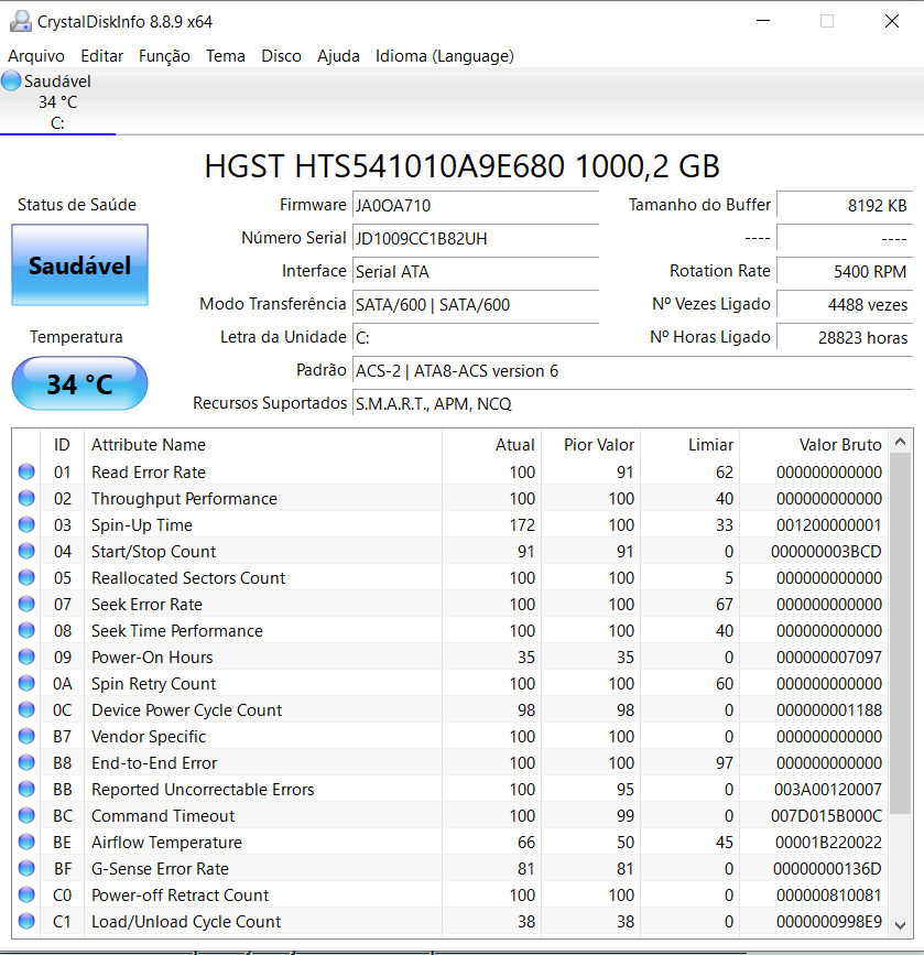

1- Baixe e execute o CrystalDiskInfo, veja se é informado algum erro em todas as unidades. Tire uma print e poste aqui. (link de download: https://crystalmark.info/en/download/#CrystalDiskInfo clique em "INSTALLER" abaixo de "Standard Edition")

Não instale nenhum driver após fazer isso, tente utilizar o PC normalmente por algum tempo com os drivers-padrão fornecidos pelo próprio Windows e veja se o problema persiste.
Após esse teste, baixe o driver de vídeo do site da HP para este modelo de notebook em específico:

Testei o jogo mais problemático que era o Genshin e por umas duas horas sem problemas, acredito que tenha resolvido, vou continuar acompanhando, acredito que o hd esteja ok também.

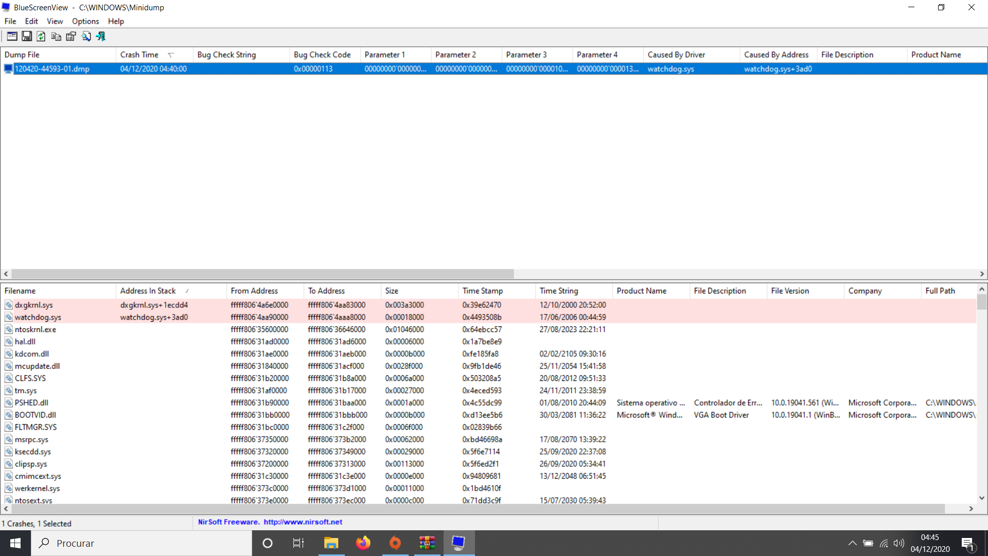

Estou começando a achar que é algum problema físico, enfim ai está o print que pediu

Vá em Modo de gestão da energia e coloque em "Desempenho máximo" e reinicie o PC. Se persistir, tente as outras opções ali e teste novamente.
Você usa esse notebook na bateria, na tomada ou em ambos ao mesmo tempo?
Vá em Iniciar > Digite "CMD" (sem aspas) e tecle Enter > Digite "wmic bios get smbiosbiosversion" (sem aspas) e tecle Enter > tire print e poste aqui.
