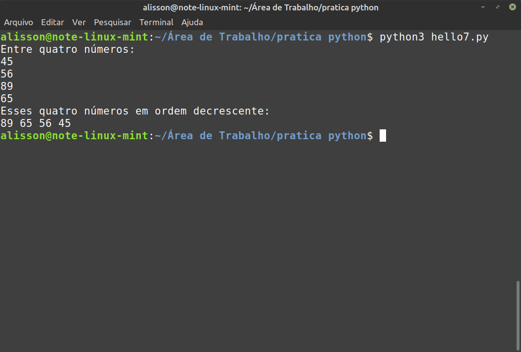

Eu fiz um programa que lê quatro números e imprime eles em ordem decrescente:
631129229_Capturadetelade2020-12-0716-53-40.thumb.png.41accd9f14bfedc897702fee81a4f291.png

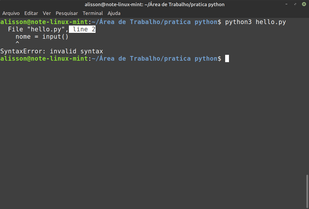

Porém eu gostaria que ele me retornasse o número da linha em que o programa foi finalizado, da mesma forma que o interpretador faz quando ele encontra algum erro:
1112811652_Capturadetelade2020-12-0716-54-21.thumb.png.908eb3d86be7db806ceacafd242f16fe.png
