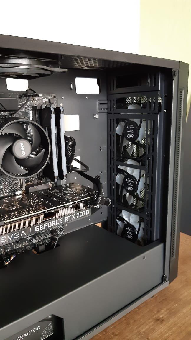

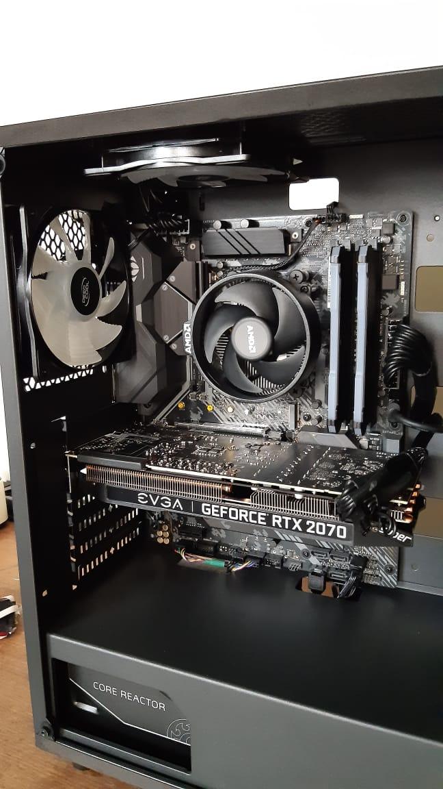

@WOZ Dods mandei umas fotos eu quero saber onde eu conecto o cabo do hub, qual é o local deu conectar o cabo do hub, e qual é o local pra mim conectar o cabo rgb 12v na minha placa-mãe?
@WOZ Dods entendi aí no caso esse hub não vai servi? E o cabo rgb 12v não serve para controlar os led das fans?
agora, Wagner901 disse:
elas tem 3 cabos!
Na verdade ela tem dois, um é o de energia, que tem uma guia para conectar á placa-mãe ou ao HUB que você tem. Desse mesmo cabo deriva para outro que deve ser o MOLEX. Você não deve conectar ambos, é ou um ou outro (o molex serve para ligar na fonte se você não tiver saídas livres na MB).
O outro cabo é o RGB 12V. Este você tem que ligar na saída de mesmo nome na placa-mãe ou no HUB RGB, que você não tem.
