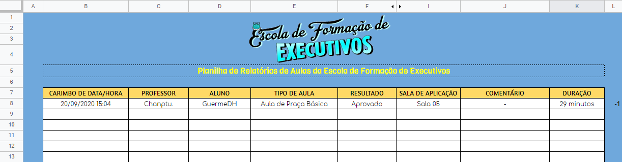

Olá, pessoal!
Gostaria de pintar toda as linhas das colunas B até K se o valor presente na respectiva linha da coluna L for menor que 0.
Sei que devo usar formatação condicional com base em uma fórmula, mas gostaria de saber que fórmula é essa, pois não lembro.
Desde já, obrigado pelas respostas.
@Chanp , Bom Dia.
Em gerenciamento de nomes opção Usar Formula, coloca esta
=$L8<0
Confere se é destas forma que desejas
