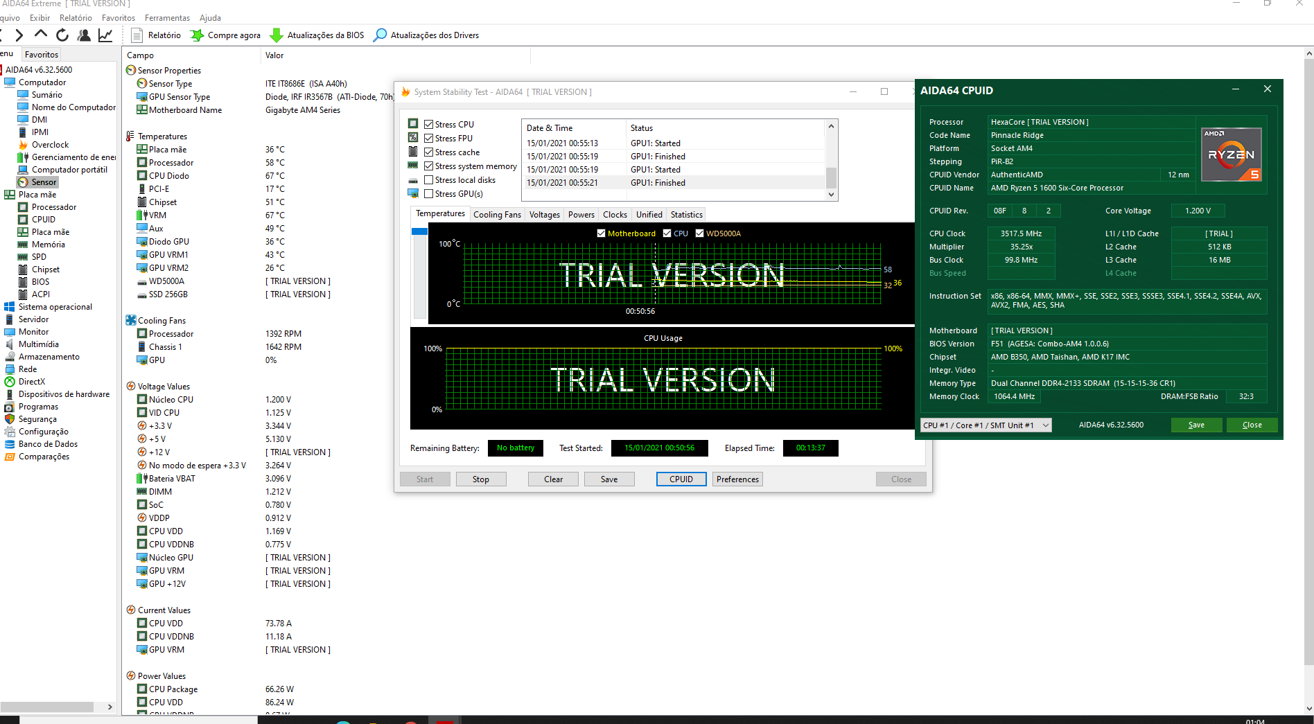

Poderia dar um Ok, se ta tudo certo, ou se posso melhorar? Considerando que peguei de volta o meu Air Cooler Gammax 300 da minha namorada e  to usando ele. Ela achava mt feio mesmo.
Vi que tem vrm que nao sei nem o que é, mas que deve ficar atento a temperatura.
Ah Meu gabinete tem um vidro temperado, na latera, aí comprei uns fans coloridos kkkk
Valeu, quem puder me responder. Abraços!
