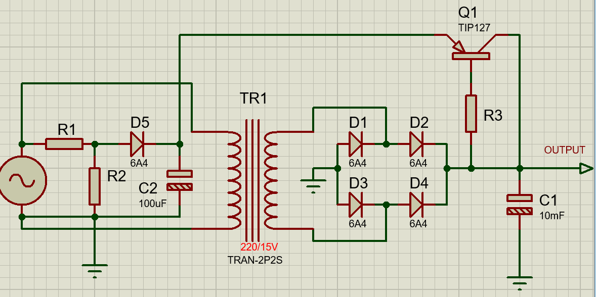

Olá, estou fazendo uma fonte e gostaria de usar um Trafo que tenho disponível, que possui as seguintes especificações: 220/15 V e 1 A.
Gostaria de aumentar a corrente dessa fonte, por isso elaborei o circuito abaixo.
A ideia do circuito é que quando o transistor for polarizado o mesmo possa “conduzir” corrente da fonte sem transformador.
Com base no que vi, as fontes sem transformador não são boas para altas correntes. Dessa forma esse circuito pode ser usado?  Pois no meu ponto de vista o circuito não seria mais galvanicamente isolado. Existe alguma forma de aumentar a corrente sem ter que mudar o enrolamento do Trafo?
4 horas atrás, inline disse:
Esse circuito não pode ser usado pelo motivo que você mesmo descreveu: não há isolamento da rede.
O circuito também não funciona, já que deixa o transformador inútil e aquele divisor de tensão com resistor aquece a ponto de queimar.
5 horas atrás, inline disse:
Só existe uma maneira:
Usar um regulador chaveado na saída e abaixar a tensão pra corrente subir.
Seu trafo é limitado em 15W, não tem como tirar mais que isso.
9 horas atrás, Thiago Miotto disse:
Quanta corrente a mais você precisa? Para que situações? Conforme o caso, será muito difícil não torrar o tip do seu circuito
Estava querendo uns 8 a 10 A. No caso do TIP eu poderia colocar mais de um cascata.
8 horas atrás, Renato.88 disse:
Vou pesquisar sobre o regulador chaveado.
Muito Obrigado a todos!
36 minutos atrás, inline disse:
Regulador chaveado não faz milagre.
Para os 8 ou 10A deve comprar outro transformador.
