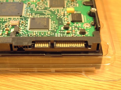

os discos são os seguintes:
%7Boption%7Dhttp://www.icculus.org/~luap/serial-ata/sata-drive-connectors.jpg' border='0' alt='' />
SATA
