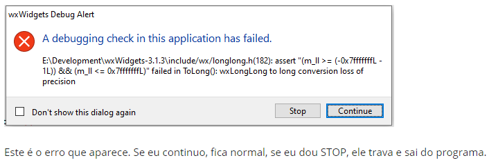

Boa tarde pessoal, não sei se aqui é o local certo para postagens desse tipo de erro, mas meu CodeBlocks está apresentando uma caixa de erro ao final da execução do código que eu não sei o que pode estar motivando isso.
Este é o erro que aparece. Se eu continuo, fica normal, se eu dou STOP, ele trava e sai do programa.

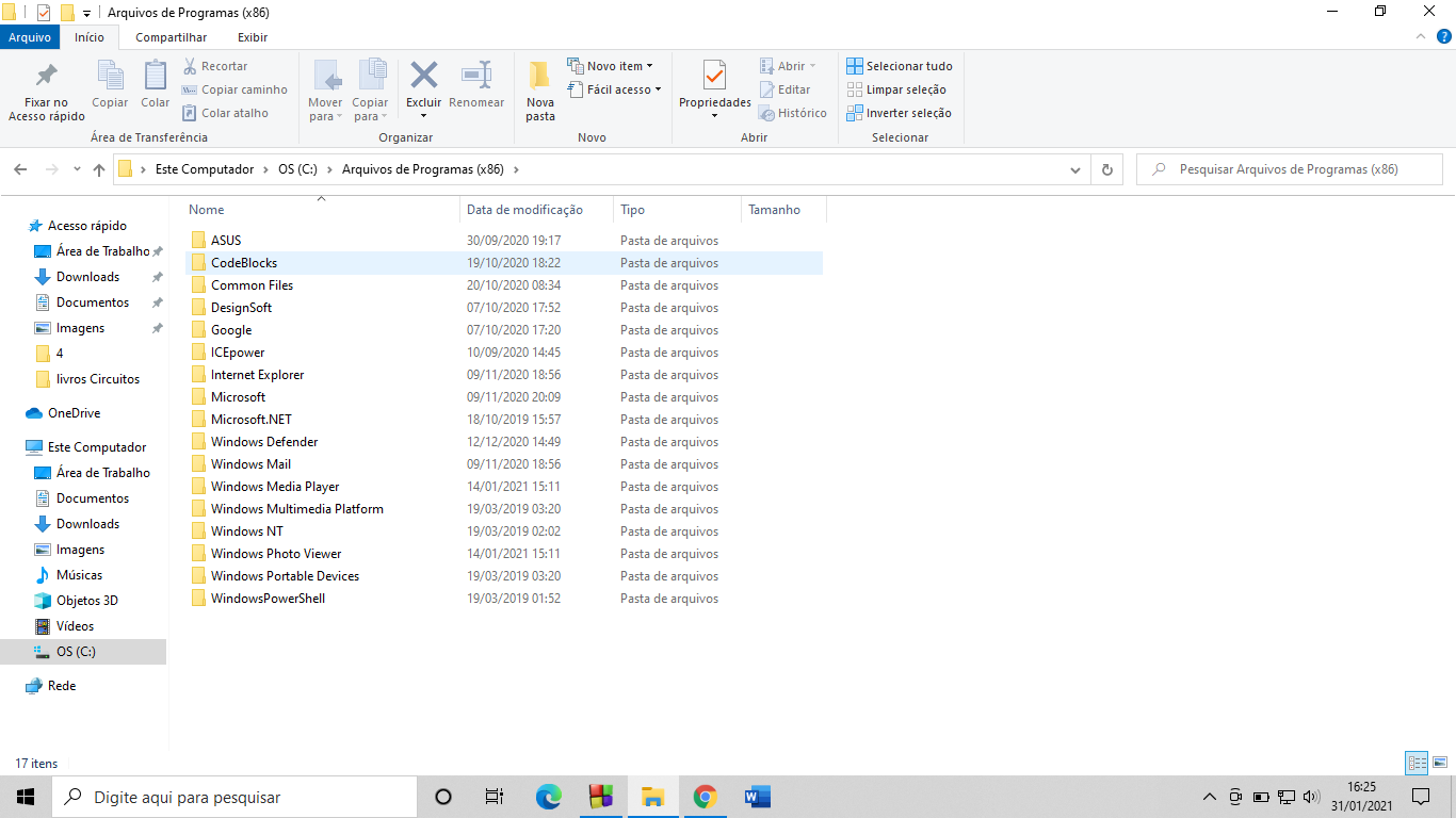

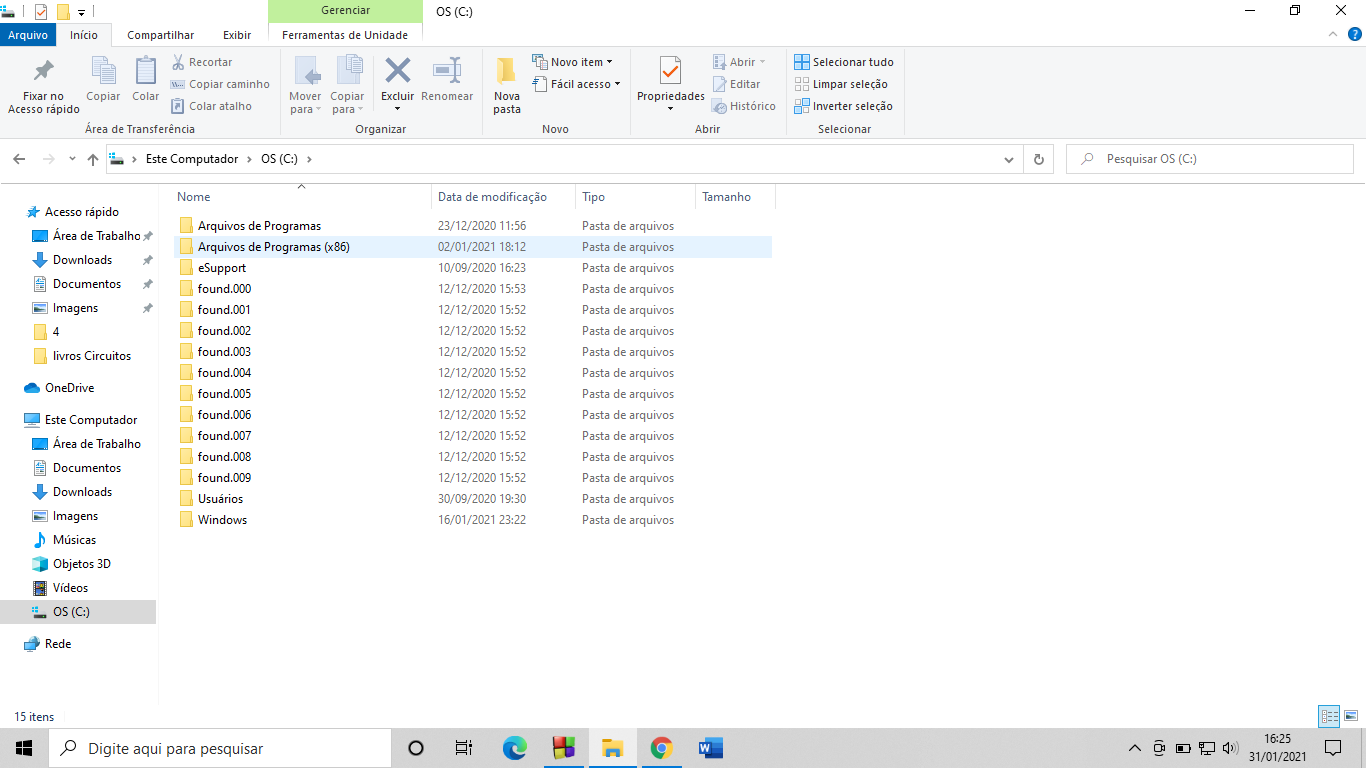

Olá Luciano, não sei qual seu code blocks, mas a melhor coisa a fazer é desinstalar o pacote do code blocks apagando essa pasta como mostra na imagem 2 e instala novamente passo a passo.1716768498_CapturadeTela(34).thumb.png.2f1f8b26d9c36b2518a055183f67f323.png1546551679_CapturadeTela(33).thumb.png.f6a8d1061939d32e1693a43970c6b864.png
É um bom sinal. Em resumo se você apertar STOP ele para e apertar CONTINUE ele continua. Como está escrito.
Leia a mensagem toda. Um teste para debug falhou. Falhou porque ao converter algo de long long para long se pode perder precisão, e não é que é mesmo? Afinal se eram 8 bytes e passou para 4 pode não caber o valor.
A instrução era um assert() como está aí. Essas coisas só rodam em debug mode. Faz sentido então a mensagem de que é um debug check... Se compilar seu projeto no modo Release não compila os assert() e seu programa vai rodar umas 20 vezes mais rápido, o que também não faz mal nenhum. E claro que não vai dar esse aviso.
Se vai MESMO usar o debugger pode compilar em 64 bits ver se muda algo, ou simplesmente comente esse assert... Basta você ir até a linha 182 do arquivo longlong.h e comentar o comando, já que assim está escrito aí.
Isso nada tem a ver com o Code::Blocks(). Apenas C. Ou C++.

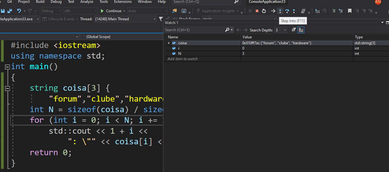

Não dá pra explicar muito aqui, dá muito trabalho, o editor é ruim e foge do propósito. Vou mostrar um exemplo mínimo e um programa b3st@ em C++, p.cpp:
#include <iostream>
using namespace std;
int main()
    string coisa[3] {
        "forum","clube","hardware" };
    int N = sizeof(coisa) / sizeof(string);
    for (int i = 0; i <= N; i += 1)
        std::cout << 1 + i <<
            ": \"" << coisa[i] << "\"\n";
    return 0;

O programa acima tem um erro no for, um erro clássico, chamado de one-off: coisa é um vetor de 3 posições mas o for varia i de 0 a 3, então o programa vai cancelar ao tentar acessar coisa[3].
O debugger nada tem a ver com o IDE: trata-se de um programa que roda o seu programa linha a linha e permite coisas como parar o programa em um certa linha, acompanhar valores de uma variável, alterar sem mudar o programa, ver o código de arquivos .h, o d1@b0.
Vou mostrar uma execução usando um certo IDE e ambiente. Não faz diferença, exceto pra mim porque não tenho tempo e o Code::blocks é medíocre. E vai dar pra você entender...
Rodando
image.png.81134dd9ad7ca39b1c10c579ead9922f.pngNo IDE, no caso aqui Visual Studio em um desktop, marquei a linha 9, a do cout, como o que se chama breakpoint, apertando F9. E lá está a bolinha vermelha marcando a linha.
Ao rodar o programa (em Debug mode) ele vai parar nessa linha. Sozinho. Nada mal, certo? ;)
Parada:
Tem um milhão de maneiras de usar isso, e todas começam por entender o que é. Vou escolher só uma. Ao rodar o programa, usando F5 nesse caso, ele para nessa linha e abre uma janela, Watch 1:
Nessa janela, um formulário, você pode colocar qualquer variável, ou mesmo mudar o valor delas. E aqueles botões onde está o Step Into permitem seguir linha a linha, entrando ou  não sozinho para dentro de outras funções. Tem uma janela Auto que acompanha variáveis em foco também. Ou pode reiniciar o programa, ou parar, o óbvio.
Eis o que temos no início do loop: N = 3, o vetor, o contador... clicando no sinal à esquerda de coisa abre o vetor
E se pode ver os valores, em decimal ou em hex, e ver o óbvio, não existe coisa[3]

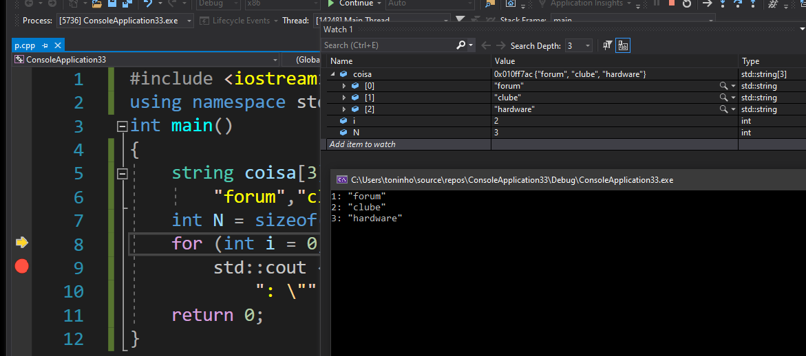

Seguindo o programa até i = 3 usando step into:

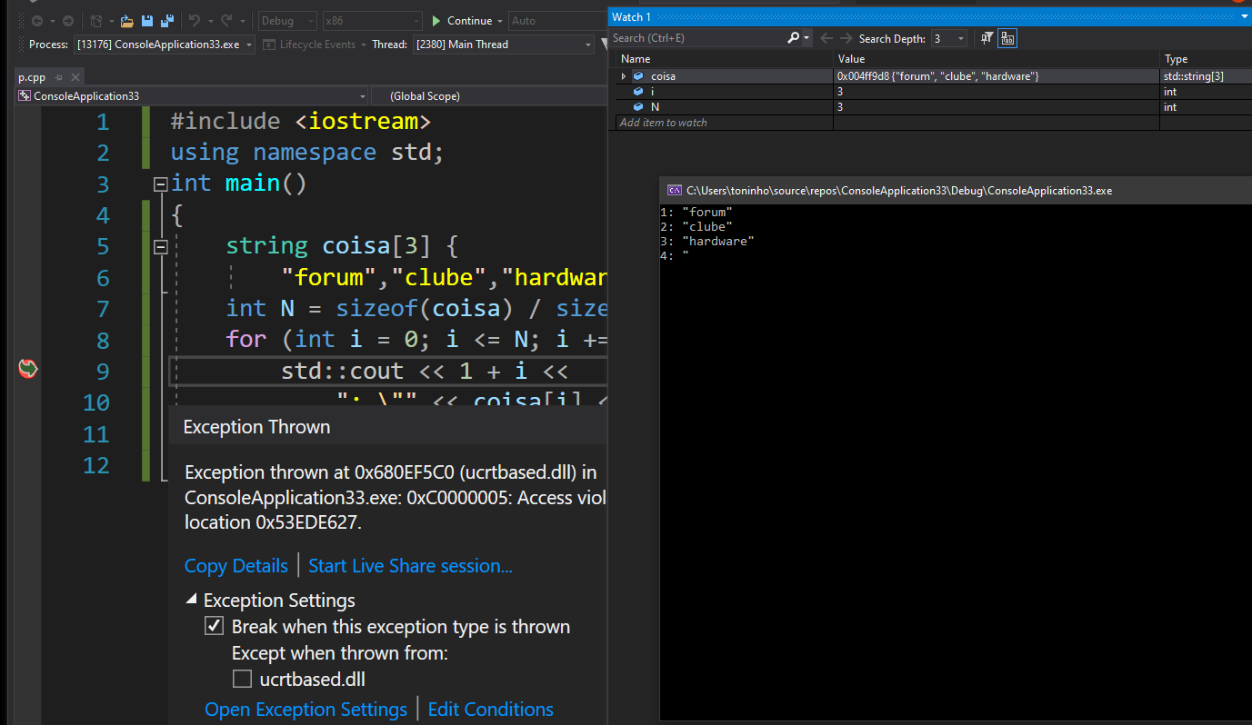

Veja a janela da console junto: agora N = 3, i = 2, então era pra encerrar, já que acabou o vetor. Mas aí vem o erro: como o for era pra ser <N e não <= N o programa vai tentar mostrar a próxima string de coisa[]
O fim
E aí o programa cancelou e a janela de exception mostra o erro: Access Violation
Conclusão:
Com o debugger fica fácil acompanhar o programa e ver onde e como ele parou. E entender os valores, a memória, as variáveis que entram e saem de foco e tal.
