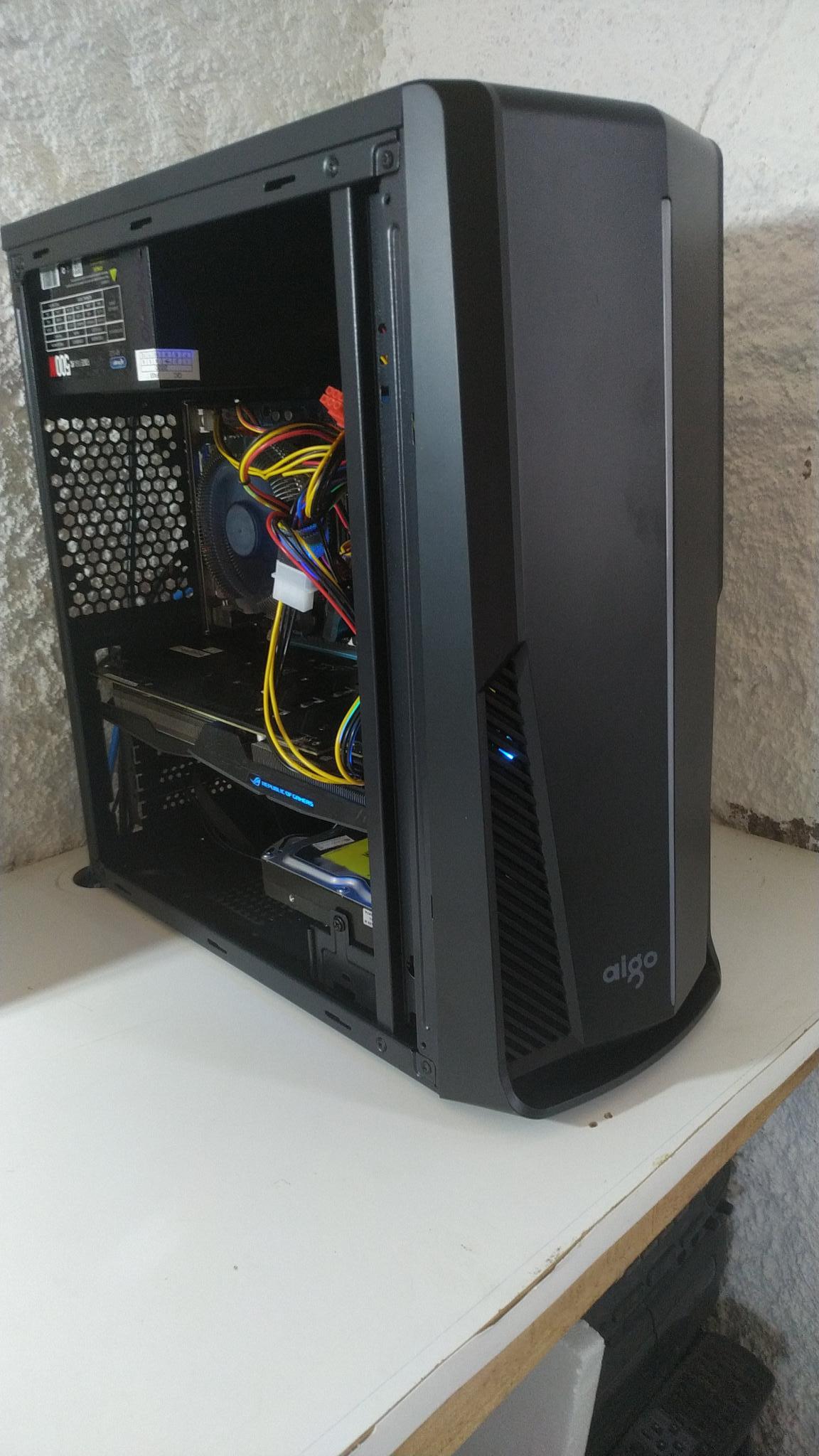

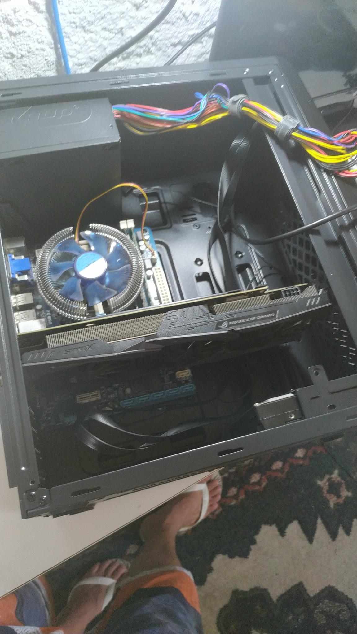

Então, estou tendo um problema bem comum pra ser sincero, eu dei uma atualizada no meu setup, troquei fonte, processador, cooler e placa de vídeo, acabei comprando a 1060 rog strix de 6GB com 3 fans, então ela acaba por ser muito grande, tendo 32cm mais ou menos, meu antigo gabinete não suportava ela então precisei usar ele montado na mesa mesmo, comprei outro gabinete que ela entrou com uma folguinha bem pequena, mas entrou, fiz toda instalação normal, liguei, usei ele com a tampa lateral fechada normalmente, fui jogar um pouco e no meio do jogo o PC reiniciou, coisa que nunca tinha acontecido, tirei a tampa lateral imaginando que ele não estava resfriando bem e ele não desligou mais, creio que tenha ficado muito justo então ele esquenta e desliga por segurança? Problema com o setup não é, realmente é temperatura/resfriamento que tá faltando, mas vim aqui perguntar antes pra não comprar fans e acaba seguindo o mesmo problema, só gastando dinheiro à toa, é resfriamento mesmo? Um watter cooler resolveria? Não verifiquei as temperaturas com a tampa fechada.

amigo passa uma pasta termica no processador, tente da uma limpada na placa com pincel, verifique a fonte pois pode ser ela que esta em curto. testa peça por peça, antes de diagnostica algo. Isto esta me aparentando problema de fonte por conta da energia, os capacitores devem esta em curto
@Gabriel Isaque Athaydes Di Um dos principais motivos de desligamentos é má alimentação.
No caso ai recomendo testar mesmo é outra fonte, uma decente mesmo, pois a sua não é nada boa.
Saiu de uma fonte ruim, pra outra pior, Knup nem é marca de fonte decente.
Procure emprestar uma Corsair, EVGA, Thermaltake, XFX ou Pcyes, e veja o que dá, e se não pode emprestar, recomendo que compre, pois a sua fonte atual não é boa.
Depois disso vem a questão de temperatura, colocar fans no gabinete vai ajudar, mas também precisa organizar melhor os cabos.
Fonte é o item mais importante de todo o pc, então precisa ser de qualidade sempre.
Não existe isso de Watts "Reais", isso é termo genérico para vendedores te passar fontes vagabundas.
Se precisar comprar algo, como a fonte por exemplo, indique quanto pode gastar, e compre uma fonte que for indicada por aqui, evita de comprar outra fonte fuleira.
E nada de usar estabilizadores ou coisas do tipo.
