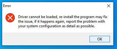

Olá boa noite pessoal desculpa se estou postando em local errado mas tentei consertar esse erro atualizando os drivers mas não consegui. Alguém poderia me ajudar com esse problema. Esse erro só aparece quando eu ligo o PC.
"Error
      Driver cannot be loaded, re-install the program max fix
       the issue, if it happens again, report the problem with
       your system configuration as detail as possible. "
Boa noite @GabrielLV sempre quando eu ligo o PC esse erro aparece e depois não aparece mais entrei no gerenciador de dispositivos e não aparece nenhum hardware desatualizado ou desabilitado atualizei todos os drivers para ver se resolvia e todos estavam atualizados. O erro diz que o driver não pode ser carregado.
@GabrielLV Só para esclarecer o PC não fica em tela azul essa mensagem aparece na área de trabalho.

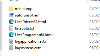

wevtutil epl system C:\Users\%username%\Desktop\logssystem.evtx && wevtutil epl application C:\Users\%username%\Desktop\logapplication.evtx
Dois arquivos serão gerados na área de trabalho: "logssystem.evtx" e "logapplication.evtx". Salve-os como .zip ou .rar e anexe-os aqui na sua próxima resposta.

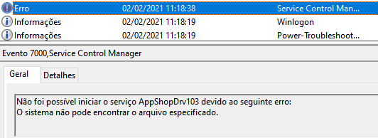

Analisando os logs, existem vários erros apontando para o driver "AppShopDrv103.sys"
Não sei o que exatamente este driver faz, não encontrei informações relacionadas a ele.
Apesar de eu ter enviado a resposta errada na outra vez, acabou que os logs que você havia enviado no outro post eram ideais para resolver este problema hehe, caso você ainda os tenha no PC, me envie novamente, se não, colete-os novamente:
LogsCdH.zip

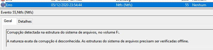

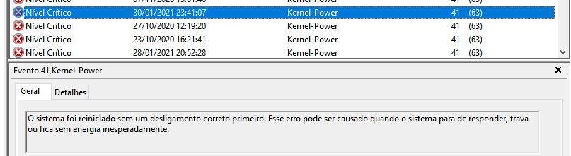

E também, existem 102 eventos que indicam que o PC foi desligado incorretamente:
Ou o seu PC está com problemas de desligamento, ou está congelando/dando telas azuis, ou você está forçando o desligamento toda vez que não vai mais utilizar o PC. Se estiver fazendo isso, recomendo que pare, pois o desligamento forçado pode corromper arquivos importantes do sistema e gerar diversos problemas aleatórios, como mostra este evento indicando corrupção na unidade:
Quando não for mais utiliza o PC, aperte o botão do gabinete ou vá em Iniciar > Desligar e deixe o sistema se desligar sozinho.
Me envie os logs novamente para que possamos detectar qual é o driver que está emitindo esse aviso, e após isso, faremos alguns procedimentos para identificar e corrigir arquivos corrompidos no seu PC.
O desligamento do PC eu faço normalmente pelo botão iniciar. O que pode ser é que as vezes da algumas quedas de luz ou a falta da mesma. E a respeito do erro no appshop agora fui no systray  ver e o programa referente ao APP SHOP não esta funcionando esse é um programa que vem junto com o CD de instalação dos drivers da placa-mãe da ASROCK.

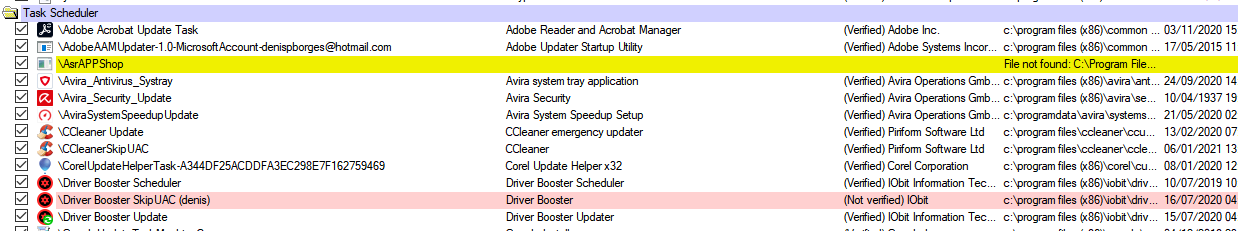

Primeiramente criaremos um ponto de restauração apenas por segurança. Vá em Iniciar > Digite "ponto" (sem aspas) e tecle Enter > Clique em Criar > Digite qualquer nome > OK.
Vá na pasta "LogsCdH" > Abra manualmente o "Autoruns64.exe" > Localize o item "AsrAPPShop" > Botão direito > Delete.
Faça o mesmo com os itens "AppShopDrv103", "cpuz145", "hid7906", "Adobe Type Manager" (vasculhe a lista de itens no programa e delete apenas o que eu pedi para deletar, ou utilize a barra de pesquisa na parte superior do programa).
Reinicie o PC e veja se o aviso continuará aparecendo.
