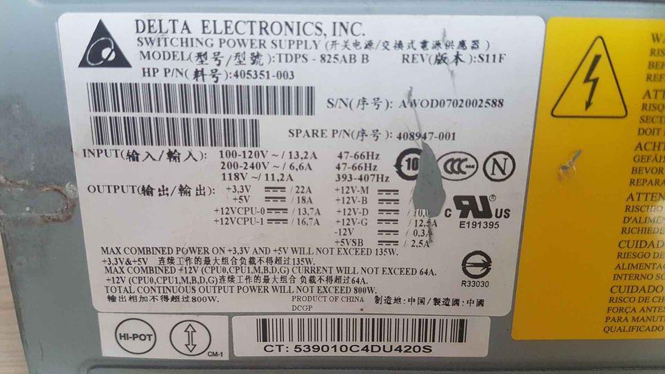

essa fonte é de 800w?
Ir à solução Resolvido por faller,
@bigodewalrus
A Delta faz fontes pro mercado OEM, mas são boas fontes.. Ela informa que o limite em 12V é de 64 amperes, o que daria - 12 * 64 = 768 Watts
Em tese, sim, mas ela tem várias linhas de 12V distintas, cada um a com um limite diferente..
Etiqueta rasgada impede que se possa ver a corrente disponível em todas as saídas de 12 Volts, mas aqui podes observá-las.

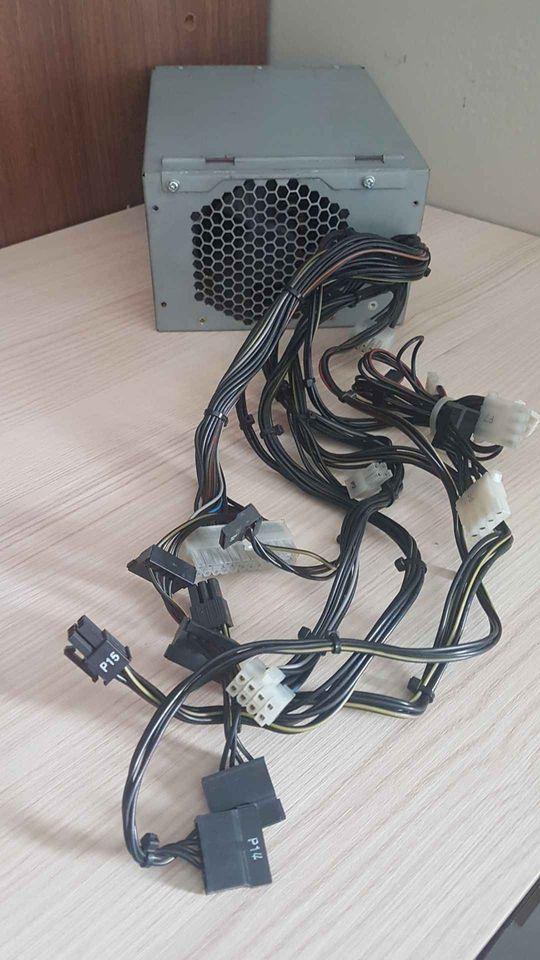

Fonte para workstation HP
É uma fonte usada em workstations da HP.   Boa fonte mas eu preferiria  uma com bem menos potência mas que estivesse disponível em uma só linha de 12 Volts.
