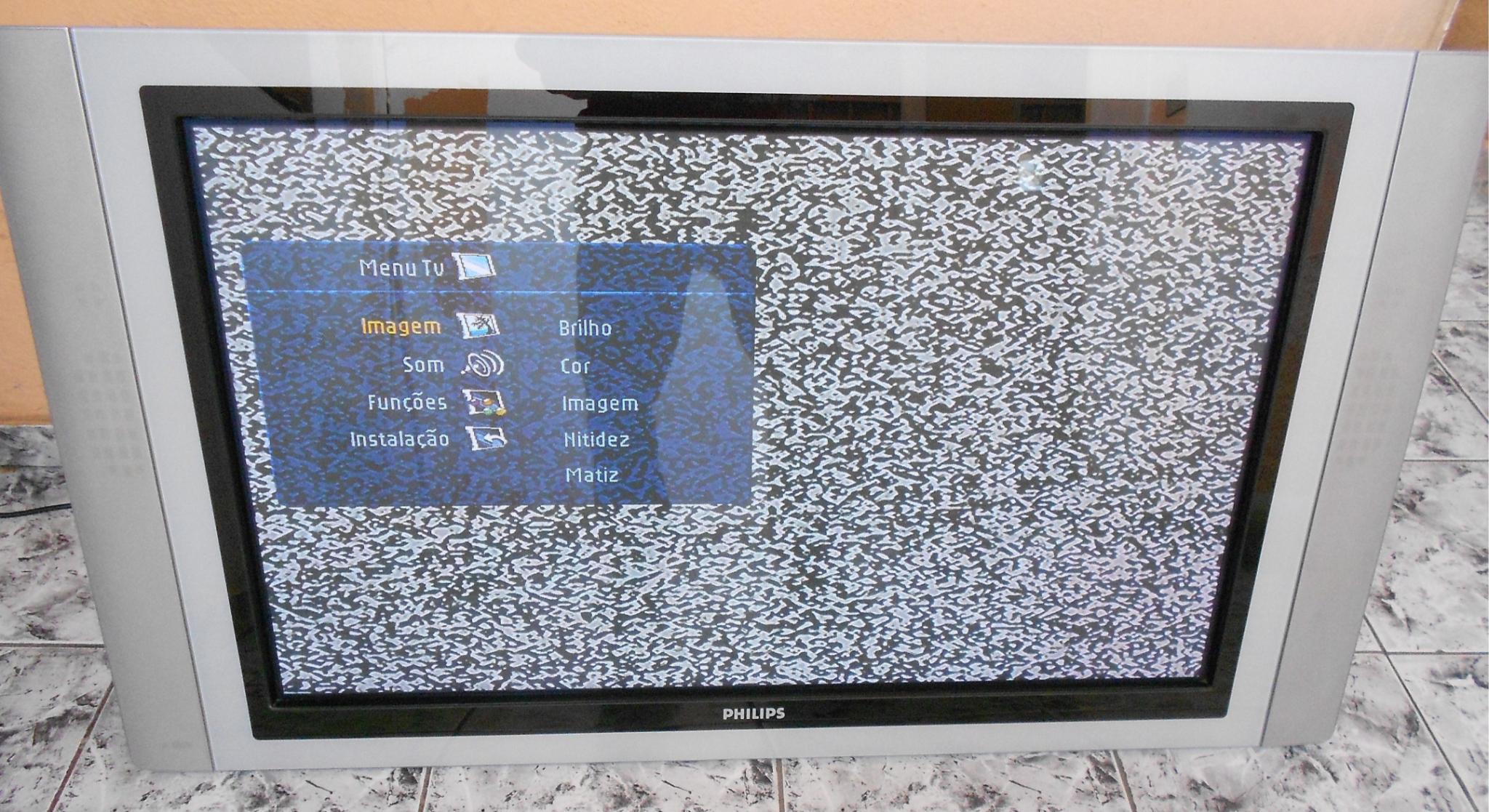

to com essa tv de Plasma Philips de 42 Polegadas Modelo 42PF7321/78R

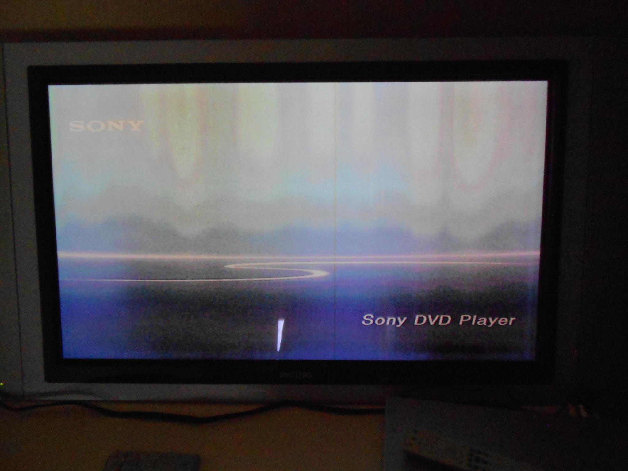

tv não funcionava, led vermelho piscava e nem os reles armavam, depois de trocar varios capacitores esgotados e estourados na placa fonte, muitos na Ysus e Zsus
agora a tv funciona com imagem fraca, borrões pretos aparecem e somem na imagem e tem uma linha preta na vertical do lado direito da tv
Voltagens checadas:
Fonte aparente normal
tem 5V, 3.3V
Placa YSus
VS 201V
VSCAN - 187V (retorno)
Placa Zsus
VS 201V
VA tem 65V
agradeço se alguem puder ajudar.
