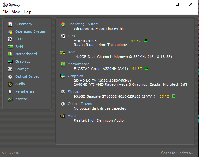

8- Baixe e instale o Speccy, esse software lista a marca e modelo de todas as peças do seu computador. Após instala-lo, abra-o, tire uma print APENAS da tela inicial (NÃO É PARA ENVIAR prints de todas as telas, somente da tela inicial) e envie-a no seu próximo post:

@GabrielLV Minha fonte é um VX-350 da Aerocool de 350W;
Uso meu pc em um estabilizador;
Não tenho nenhum periférico além do teclado, mouse e fone;
Nunca fiz overclock devido a placa-mãe;
Também nunca usei nenhum programa para atualizar drives, já que não consigo instalar nenhum drive no meu pc.

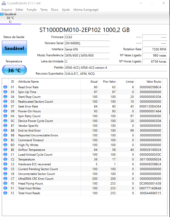

3- Baixe e execute o CrystalDiskInfo, veja se é informado algum erro em todas as unidades. Tire uma print e poste aqui. (link de download: https://crystalmark.info/redirect.php?product=CrystalDiskInfoInstaller)

Vá em Iniciar > Escreva "CMD" > Clique com o botão direito e selecione "Executar como Administrador" > Digite CHKDSK /R e tecle enter, uma mensagem de confirmação irá aparecer, tecle S e tecle enter e reinicie o computador. O procedimento pode demorar algumas horas, seja paciente e não interrompa o processo.
Veja se o problema persistirá. Se sim, me envie novos logs do LogsCdH. (apague a pasta LogsColetados antes de coletar logs novos).
