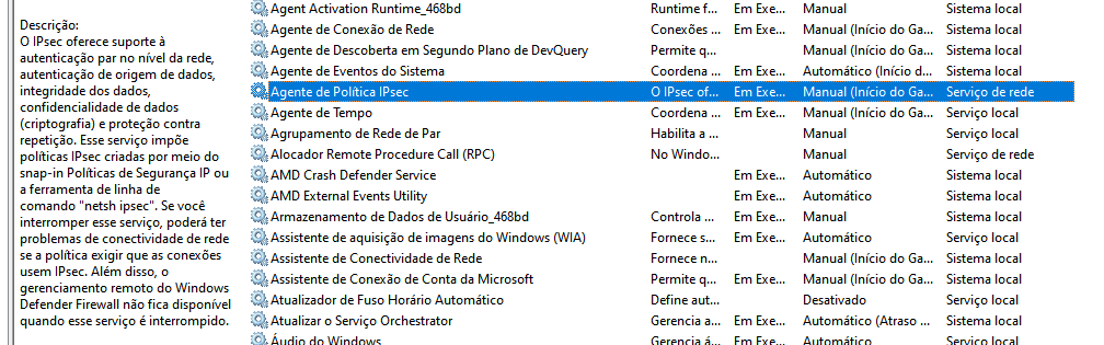

Eu gostaria de um livro ou tutoriais pela internet sobre services.msc não e no sentido de excluir, desativar essas coisas não , algo que explique dentro do services.msc o que cada item serve na prática ou bastante coisa não precisa ser tudo, tem como alguém me auxiliar nisso , ou um livro .
Em cada serviço tem um breve descritivo de tudo que ele faz. Dá para se ter uma boa noção, para quem entende um pouco.
Cada service ("serviço") ali é utilizado por alguma função ou programa do Windows. Tal como Windows Update, Windows Defender, sincronização de hora, gerenciamento de redes, WLAN, etc; e como já disseram, a descrição de cada um deles pode ser lida no painel a esquerda após clicar em algum service qualquer.

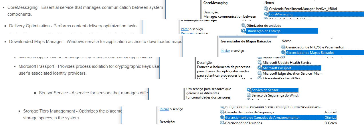

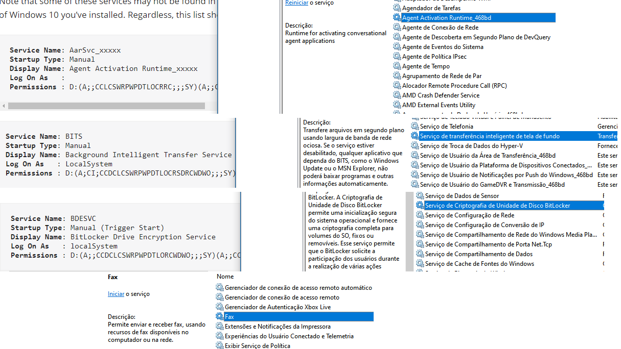

Você não vai achar nenhuma página que explique cada serviço detalhadamente pois não há necessidade disso (e também ninguém leria tudo, usaria apenas como consulta). O máximo que você irá encontrar é páginas explicando o que cada serviço faz individualmente.
https://www.winhelponline.com/blog/windows-10-default-services-configuration/
https://www.ghacks.net/2015/11/28/windows-10-new-services-list/
O curso é Grátis nem leram as informações o outro falando que é pago e sinceramente o segundo disse que fez o curso provavelmente não, porque esse curso não ensina o que é um serviço ou outro fala sobre dependencias dos serviços como afetam. Ensina a usar um programa auxiliar ao services. msc , não é só para ler descrição, se você fechar um serviço errado que tem dependencias mesmo sabendo ler a descrição pode parar o windows, e nem todos os serviços estão claros só lendo a descrição, alem do mais existem as dependias, fala sobre opção atraso na inicialização o que é , a diferença da opção atraso, não e só curso para ler as opções descritivas... Se fosse só isso eu não teria nem entrado pra assistir !   se assistiu, assistiu provavelmente só a primeira aula !
Só ler a descrição e fechar o serviço rs !! Esse segundo link que você me deu seria bom senão fosse de 2015 a maioria dos serviços nem existem mais com o nome nem nome parecido ! enfim
Só que não. Os serviços não mudam de nome ou são acrescentados/removidos à toa. Muitos deles são funcionalidades importantes do Windows, outros são funcionalidades de programas que você mesmo instala (como Antivírus) e outros são de funções antigas do Windows que não foram removidas pois ainda podem ser utilizadas, como o serviço de fax. Você saberia facilmente dessa informação se abrisse agora o services.msc e comparasse os serviços ali nos sites com os listados pelo Windows.
