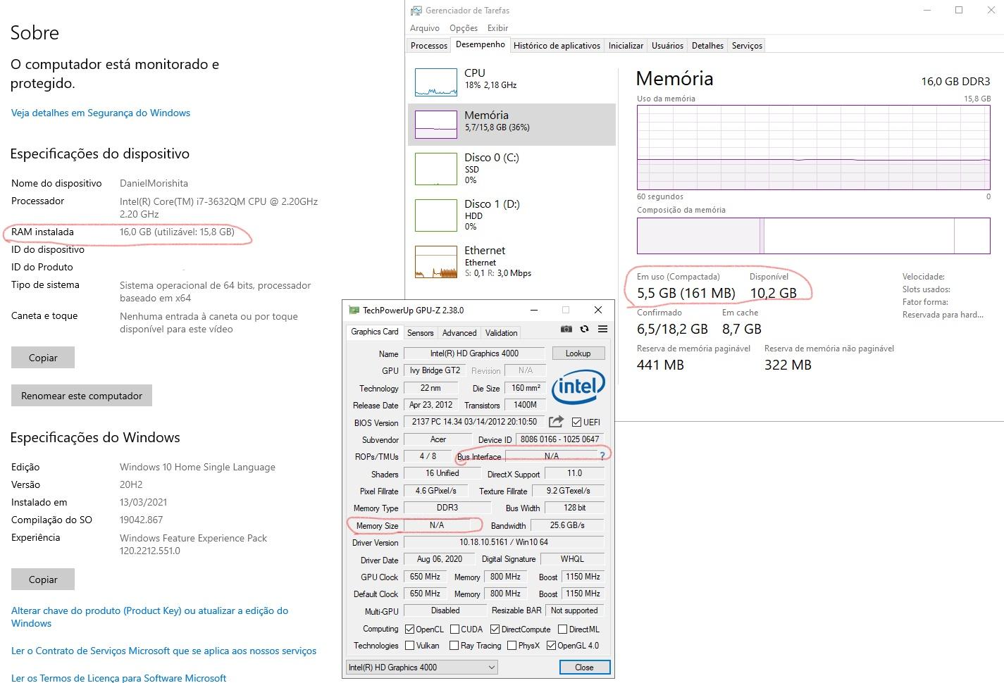

@KairanD To vendo informações sobre a entrada PCI-E do note, pra saber compatibilidade com o processador.
Aparentemente o i7 3 tem compatibilidade com pci-e 3.0. E a gtx750ti é 3.0.
Eu abri o GPU-Z pra verificar as informações porém não aparece.
A informação sobre a entrada pci-e não aparece porque o processador gráfico é integrado e a entrada pci-e está com a placa de wi-fi?
Também não está mostrando as informações do tamanho de memória no GPU-Z. Mas nos sistema no Windows aparece. Tem algum problema?
  • Coordenador
Em 24/03/2021 às 20:51, Djehki disse:
Creio que a GTX 750Ti seja um pouquinho melhor que as outras duas. Mas aí seria interessante você pesquisar para confirmar. A GT 1030 é a que tem a melhor eficiência energética (consome muito pouco), mas todas as três têm consumo baixíssimo.
O slot PCI-E é retrocompatível. E a versão suportada não depende apenas do processador, mas também da placa-mãe.
Não aparece justamente porque o processador gráfico que você está vendo é integrado. Ele não faz uso de linhas PCI-E.
O chip integrado não tem memória dedicada. Ele compartilha a memória RAM com o sistema conforme for necessário.
