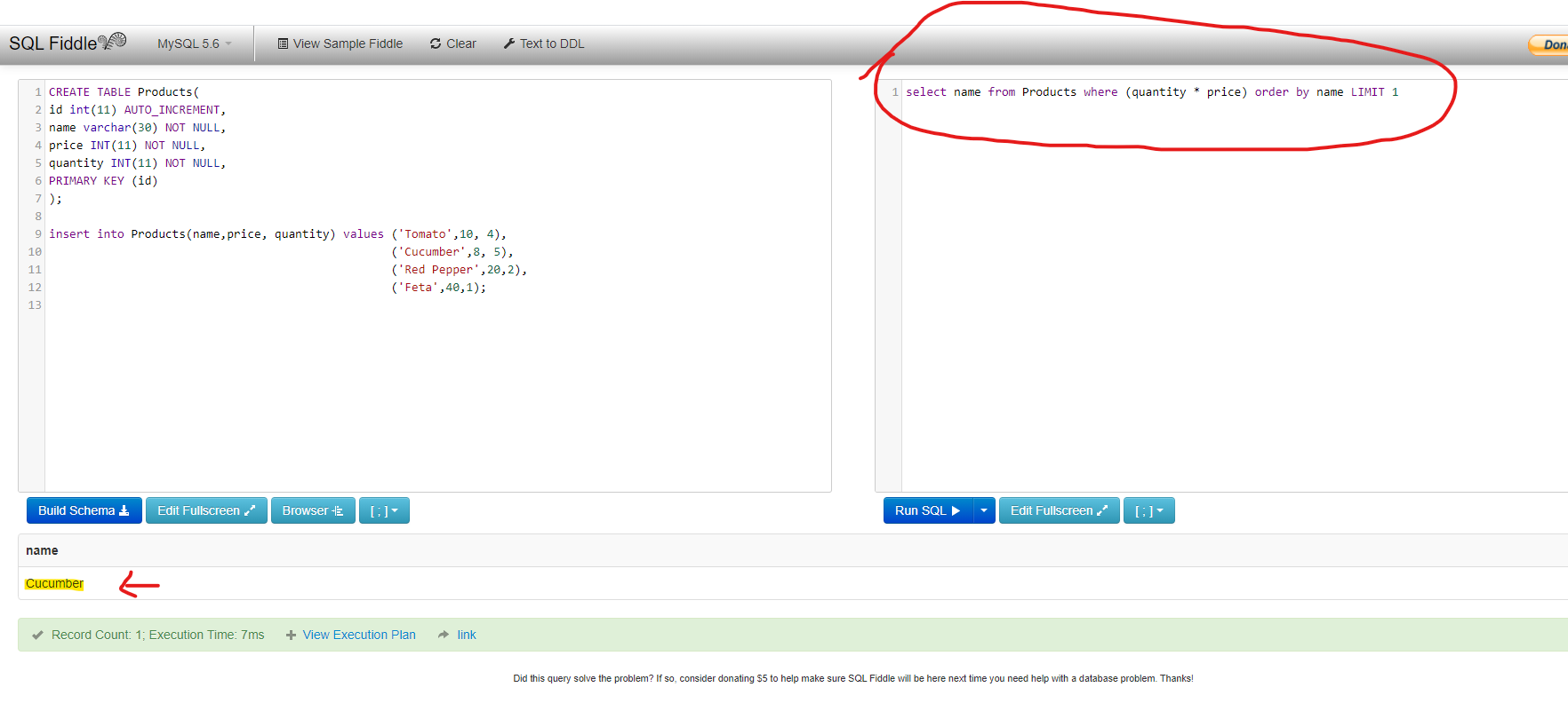

Veja no meu teste:
PS: como eu disse antes, não sei se essa é a melhor maneira de resolver isso, mas pelo teste funcionou.. veja quando faz o cálculo, 4 tomatos com preço de 10, dá 40.
5 Cucumber com preço de 8, também dá 40.  .. 2 red pepper com preço de 20 dá 40, apenas 1 Feta vale 40.
Mas pelo que eu fiz, se ordenar por "name"  e adicionar o LIMIT 1, você limita o sql a mostrar apenas 1 única resposta, e essa resposta é em order alfabética(ordem lexicográfica) porque C, vem antes de T,  R e F.  Por isso mesmo que todos no fim deem o valor final em 40,  o cucumber sempre será mostrado.

Então, pode ficar assim a resposta:
CREATE PROCEDURE mostExpensive()
BEGIN
   SELECT name FROM Products WHERE (quantity * price) ORDER BY name LIMIT 1;
END
Mas não sei se realmente é para criar essa procedure... pelo menos no meu teste ali no SQL Fiddle, aceitou apenas a instrução SQL.
Note que você seleciona o "nome" do produto, ONDE, o cálculo é a quantidade vezes o preço.
Ou seja, a clausula de pesquisa para achar o nome deve ser o cálculo de multiplicação.
Bem, esse é o máximo que eu posso ajudar.. rsrs
abraço
