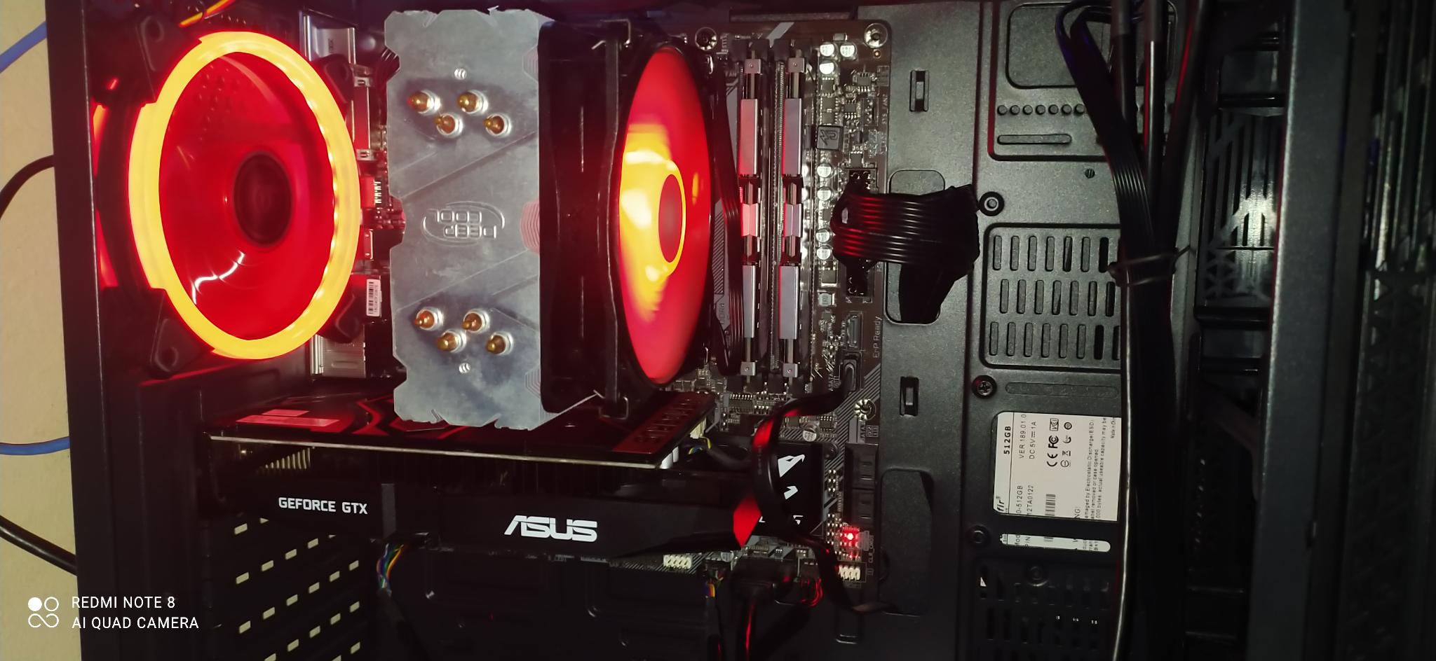

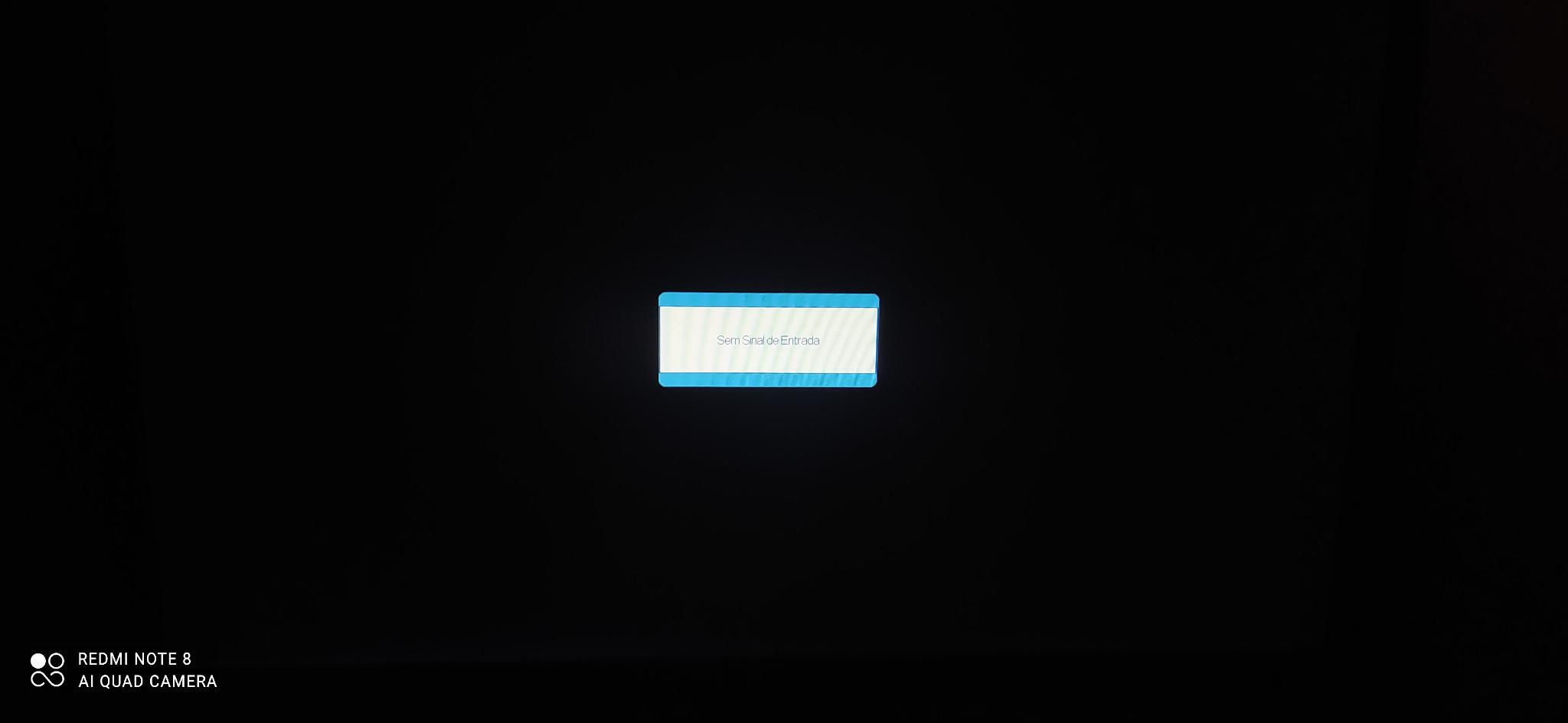

Boa tarde, estou tendo um problema estranho com minha placa de vídeo, ela é uma GTX 1050 ti, desde que chegou estava funcionando muito bem, mas aí um amigo meu pediu pra eu testar uma placa de vídeo dele, conferir se tava com algum problema porque ele tava sem o PC, eu peguei e tirei a minha placa e coloquei a dele, acabou que o PC nem ligou e nisso tava tudo okay, porque tinha considerado que a Placa dele realmente não estava pegando. Em seguida eu fui colocar a minha GTX de volta e agora ela não tá dando imagem, as ventoinhas dela ligam, mas o monitor não dá sinal nenhum.
Realmente não sei o que pode ser o problema, por isso preciso de ajuda.

Pode ser apenas mal contato.
Recomendo que remova a placa de vídeo e as memórias, em seguida coloque tudo novamente e tente ligar o pc.
@NIGHT FALL fiz isso que tu falou e não ainda não deu nada 😞.

Conferi tudo aqui, como da poder, a ventoinha da placa tá rodando, mas continua não dando imagem.
@Geovanny de Oliveira Repare que sua placa-mãe tem um LED vermelho acesso no canto inferior direito, verifique do que se trata o led acesso no manual da placa. Normalmente leds acessos assim significam que a placa-mãe encontrou algum problema de hardware relacionado a própria placa-mãe, memória, processador ou placa de vídeo.
