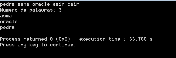

Tento executar um exemplo de código do livro, na páginas 121 e 122, e não mostra as palavras digitadas, tal como refere o autor. Segue o programa abaixo. Incluí um comando break no while para não ter de interromper com ctrl+z. Deveria classificá-las e mostrar na tela.
#include <iostream>
#include <vector>
#include <algorithm>
#include <string>
using namespace std;
int main()
	vector<string>palavras;
	string temp;
	while (cin>>temp)
		if (temp == "sair")
			break;
		else
			palavras.push_back(temp);
	cout << "Numero de palavras: " << palavras.size() << endl;
	sort(palavras.begin(), palavras.end());
	for (unsigned int i; i<palavras.size(); ++i)
		if (i==0 ||palavras[i-1]!=palavras[i])
			cout << palavras[i] << "\n";
return 0;
@MUrisCuri    no loop for para mostrar as palavras , você colocou insigned int i , mas não inicializou essa variáveL  i  ,  que pode ter qualquer valor  e ninguém sabe qual é , e ai qual palavra vai escrever se não tem o índice dela no vetor .

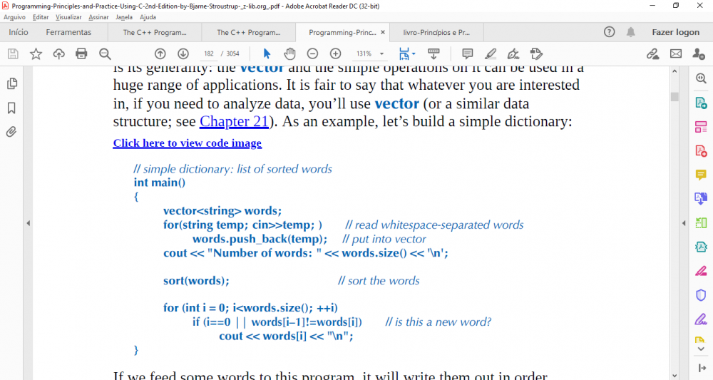

10 horas atrás, MUrisCuri disse:
Na 2ª edição também aparece esse programa, na pág. 182
Sim, aparece :) E tem o que faltou no programa que postou. E não tem as mudanças, claro ;)  :)

De volta ao programa
Acho que sabe agora o que faltou no seu programa e era simplesmente inicializar i.

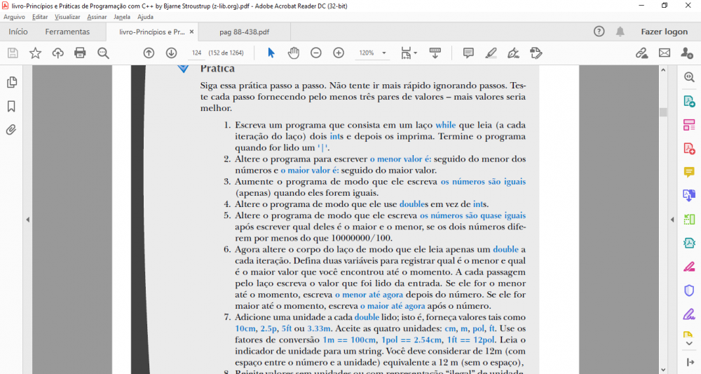

Arfneto, estou tendo dificuldades na interpretação do enunciado do exercício nº 7, que é seguimento dos anteriores. A dúvida é no início do enunciado:  "Adicione uma unidade a cada double lido; isto é, forneça valores tais como 10cm, 2.5p, 5ft ou 3.33m. Aceite as quatro unidades: cm, m, pol, ft..." A entrada de dados será numérica ou deverá ser número+unidade?
Seguem os exercícios em anexo.
Meu código até o exercício nº 6 é o seguinte:
