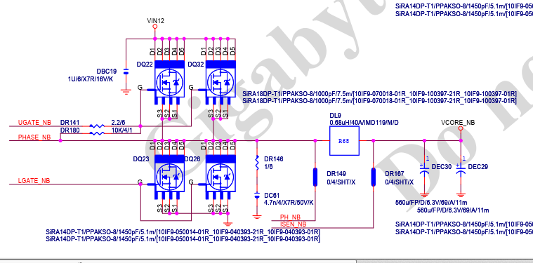

pessoal, tenho uma placa-mãe ga-78lmt-usb3 rev 6.0 que num belo dia estava usando ela normalmente e do nada a imagem congelou, aí forcei o desligamento e quando tentei ligar novamente... nada, a placa inclusive parou de bipar porém gira o cooler normalmente e aquece o processador, eu sou estudante de eng. elétrica então tenho um conhecimento aceitável digamos kkkkkkkk mas não tenho os instrumentos de medição mais precisos daí resolvi levar num velho que se diz "técnico" pra dar uma olhada e dizendo ele que não tinha concerto, o f** mal mexeu na placa e ainda me cobrou 30 guedes de orçamento, é f###, então resolvi desmontar ela toda porque só fiz aqueles procedimentos básicos tipo limpar slots e resetar bios... e assim que removi o dissipador do vrm, vuá-lá, achei um capacitor cerâmico smd semi-carbonizado que estourou, provavelmente uma das linhas deixou de alimentar o processador... daí comecei uma caça pra achar o esquema dessa placa mas são todos pagos pra ter, e como vou saber a capacitância pra fazer essa troca??? ;-; se realmente foi isso né kkkkkk

Baseado no esquema é um capacitor de filtro DBC19, você pode colocar outro de tamanho igual que deve resolver, o ideal seria um igual ou procurar uma assistência especializada em reparos de placa-mãe que além da troca do componente faça os testes no setor para identificar outros problemas caso existam.

@rivotriL Se você tiver um capacimetro, bastaria ter medido o capacitor das outras fases, já que basicamente são vários circuitos iguais.
pior que não tenho esse instrumento aqui disponível, provavelmente vou mandar botar algum do mesmo tamanho no lugar
