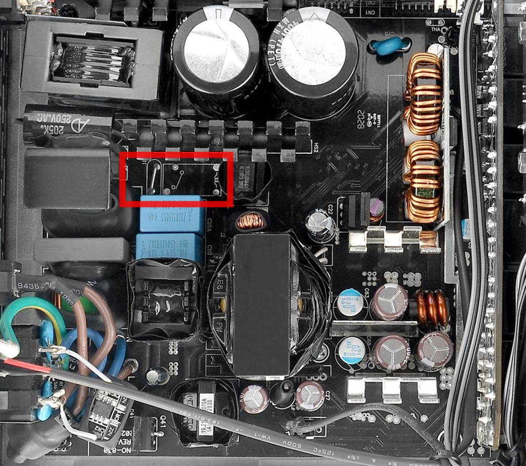

Essa é a plataforma que a SHARKOON SILENT STORM COOLZERO utiliza, mas dessa vez foi colocada na novíssima THERMALTAKE GF2 ARGB.
Sério, o que a High Power (também é chamada de Sirtec ou Sirfa) tem contra inrush current protection? Plataforma de alto nível, eficiente, componentes de altíssima qualidade e tudo mais... mas sem um mísero NTC thermistor, tem até a marcação dele e do bypass relay na placa de circuitos.
Essa imagem acima foi encontrada no fórum do Linus, o intuito foi fazer um tópico similar.
Apesar de estar bem longe do convencional, eles conseguem a façanha de ter leituras de inrush current extremamente baixas, mesmo com capacitores enormes e sem esses dois componentes. Pode parecer um truque de mágica, mas parece ser apenas uma grande capacidade de configurar o soft start controlador do PFC utilizado (ICE3PCS01G). Aliás, eles omitem esses componentes, mas nunca, em toda a vida deles, têm coragem para omitir o regulador linear da trilha de -12V (KIA7912PI).
As prioridades deles me impressionam.

18 minutos atrás, Kotori disse:
Até a Smart da Thermaltake que eu tinha recebido aqui tinha isso.
Então, é exatamente isso.
Até modelos de entrada têm essa proteção, mas a High Power implementou da maneira mais aleatória que pôde. Há modelos que têm essa proteção, até mesmo superdimensionada, e que suam durante as medições, como a MWE V2, por exemplo.
O modelo de 650W (que tem um capacitor de 560µF) tem um NTC thermistor de 7,8Ω e um bypass relay e mesmo assim, mede os seus 129A com entrada de 230V. Enquanto essa GF2 ARGB, de 850W (que tem um capacitor de 470µF e um capacitor de 390µF em paralelo, somando 860µF), sem um NTC thermistor, sem bypass relay, sem bypass diode, só com a coragem do controlador do PFC, mede 47A com entrada de 230V.
