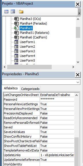

Bom dia, @Jmbs
Sua imagem não mostrou o restante da estrutura dos objetos que estão na pasta de trabalho, então pergunto: há mais algum objeto que tenha aquele mesmo ícone verde com X? Esse ícone é o do Workbook e não de Worksheets, então se houver mais de um ou o nome alterou sozinho de EstaPastaDeTrabalho para outro qualquer provavelmente seu arquivo está ficando corrompido.
Uma maneira de restaurar a funcionalidade que às vezes funciona é salvar como binário (xlsb), fechar e reabrir e depois salvar de volta como xlsm. Infelizmente às vezes só mesmo transferindo o conteúdo para um arquivo virgem pra recuperar a funcionalidade.
A ferramenta de reparo do próprio Excel geralmente não repara nada.
Se conseguir anexar o arquivo zipado aqui poderemos analisar melhor.

Não a razão para querer usar a "Planilha5 (Relatório), e sim identificar e corrigir o que deve esta ocorrendo, porque na primeira postagem 5 virou 51 e agora 51 virou 511, certamente errei em alguma coisa, porque estava rodando a quase dois meses e apareceu esta falha.
