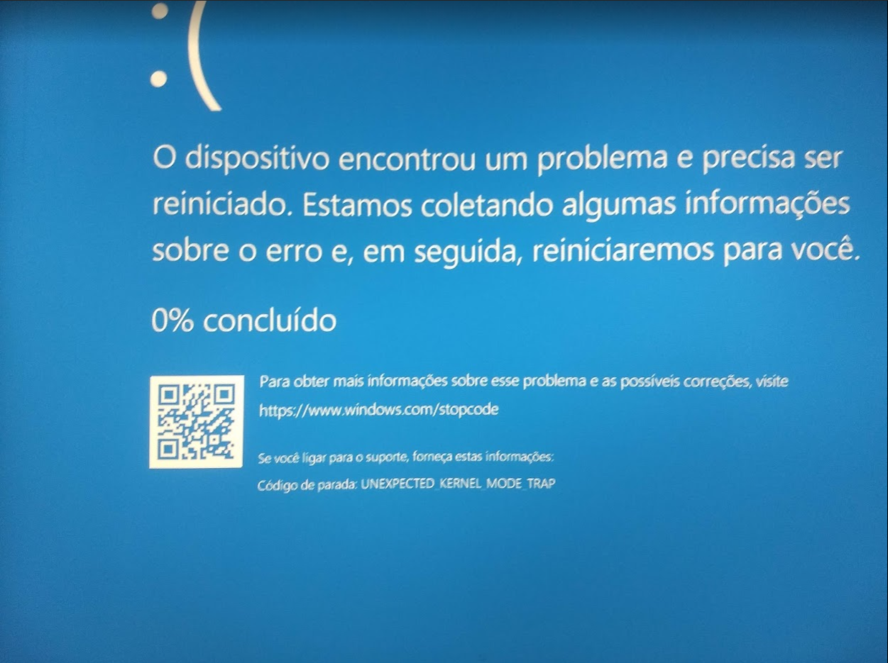

Agora deu o Erro UNEXPECTED_KERNEL_MOD_TRAP e nem saiu de 0%, tive que forçar o desligamento do PC e ligar ele novamente.
Esses problemas podem ser causados por "incompatibilidade" entre memoria e placa-mãe?

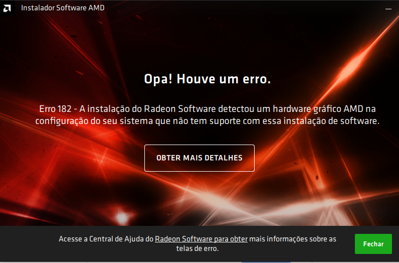

eu continuo a receber as tela azuis, eu tentei baixar novamente o programa de driver da amd https://www.amd.com/en/support, porém da erro 182 e até a onde eu sei meu processador (Ryzen 5 3600) não possui placa grafica, ou seja, se eu retirar minha placa de video (gtx 1050ti) e conectar os cabos do monitos na placa-mãe não vai da imagem pois não possui placa grafica o processador.

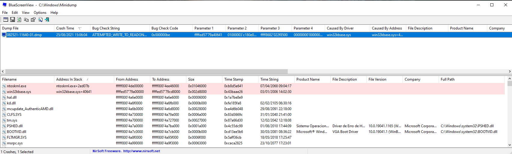

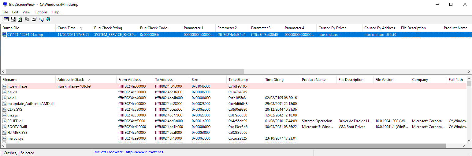

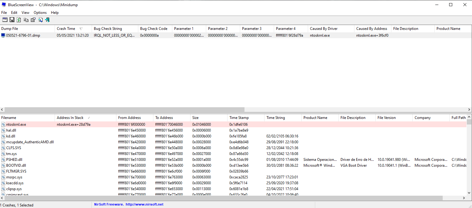

Estou tendo diversos tipos de tela azul, irql_not_less_or_equal, kernel security check failure, system service exception, etc. sendo o mais recente o system service exception e quando eu vou no BlueScreenView fica em vermelho o ntroskrnl.exe igual ficava nos outros erros.

De vez em quando eu estou tendo tela azuis na qual não se limita somente ao IRQL NOT LESS OR EQUAL porém em todos fala que é causado pelo ntoskrnl.exe no endereço ntoskrnl.exe+3f6cf0, eu dei uma pesquisada no google a quase 20 dias atrás e eu nem lembro mais o que eu fiz direito, mas mesmo assim de vez em quando eu continuo a receber essas telas azuis, como eu temo ir em outros sites e seguir passo a passo algo que eu não sei direito o que estou fazendo e modificando eu venho aqui novamente em busca de ajuda.
Print do BlueScreenView:
A princípio eu já estou com os drivers do processador, placa-mãe e os drivers do gerenciados de dispositivos tudo atualizado, mas só porventura que possa ser eles, quais drivers eu devo baixar para atualizar e a onde eu posso achar eles?

De vez em quando ocorre telas azuis no meus PC com diversos nomes diferentes, porém quando eu checo o BlueScreenView logo apos a tela azuis em todas elas menciona o ntoskrml.exe em vermelho e a principio não tem solução já que ninguém conseguiu me ajudar nos meus posts anteriores e eu tentei fazer uns testes de acordo com os resultados da pesquisa no google mas não resolveu, no ultimo mês de vez em quando aparece uma segunda menção após uma tela azul, eu não lembro mais os nomes dos outros mas o win23kbase.sys é a segunda vez que aparece após uma tela azul.

@Kinos  Certo. Esqueci de avisar que você pode compactar o(s) minidump(s) em um arquivo .zip, .rar ou .7z, é mais prático. Mas sobre a tela azul:
O código de parada é ATTEMPTED_WRITE_TO_READONLY_MEMORY. Segundo a página do erro no Microsoft Docs, esse erro informa que um driver tentou escrever em um segmento de memória somente leitura. Não há nenhum programa ou serviço de terceiros sendo citado no arquivo.
Por você ter tido muitas telas azuis com códigos diferentes, recomendo seguir os procedimentos deste tópico com atenção para testar a memória. Anexe aqui os resultados, depois.

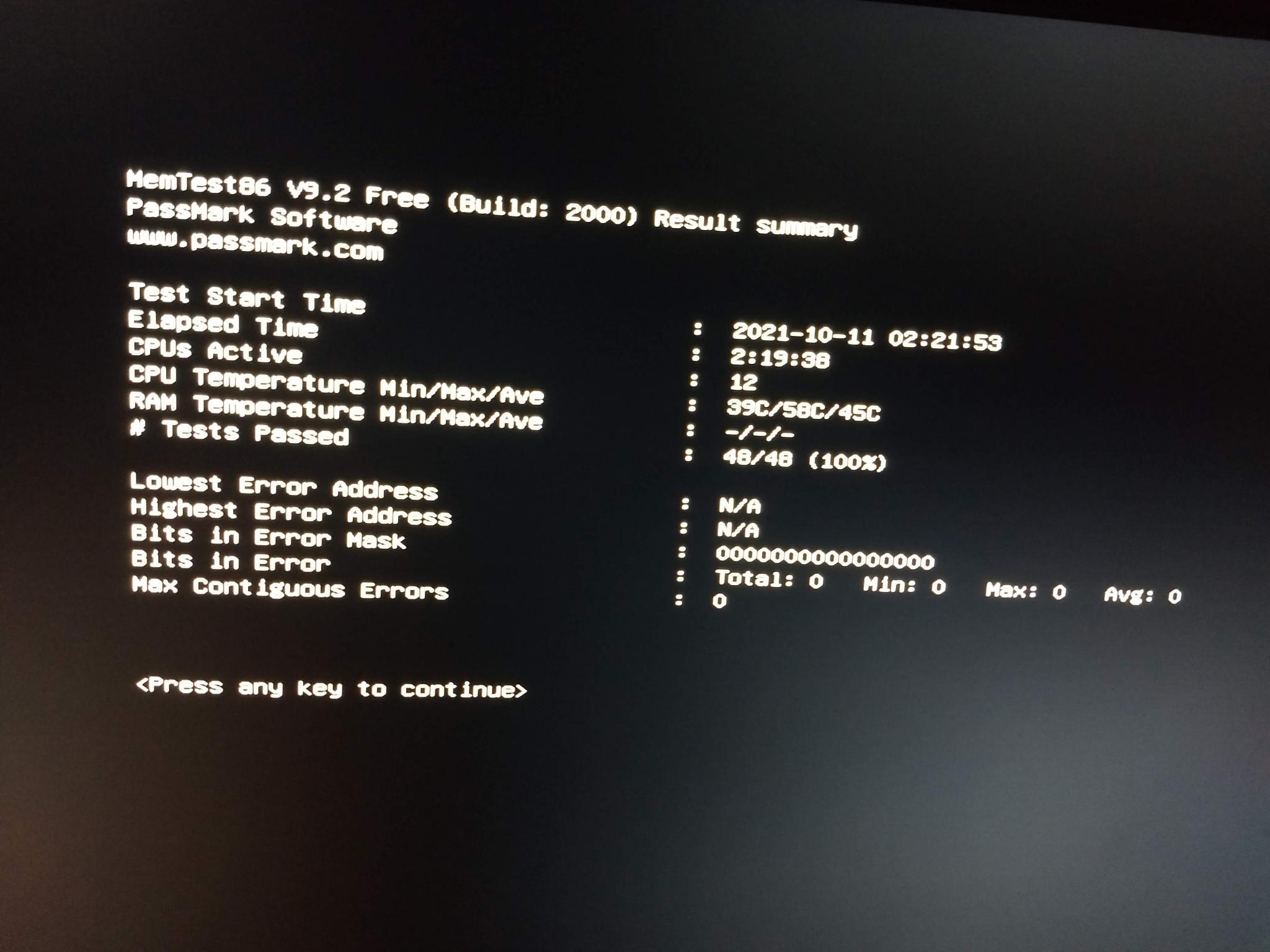

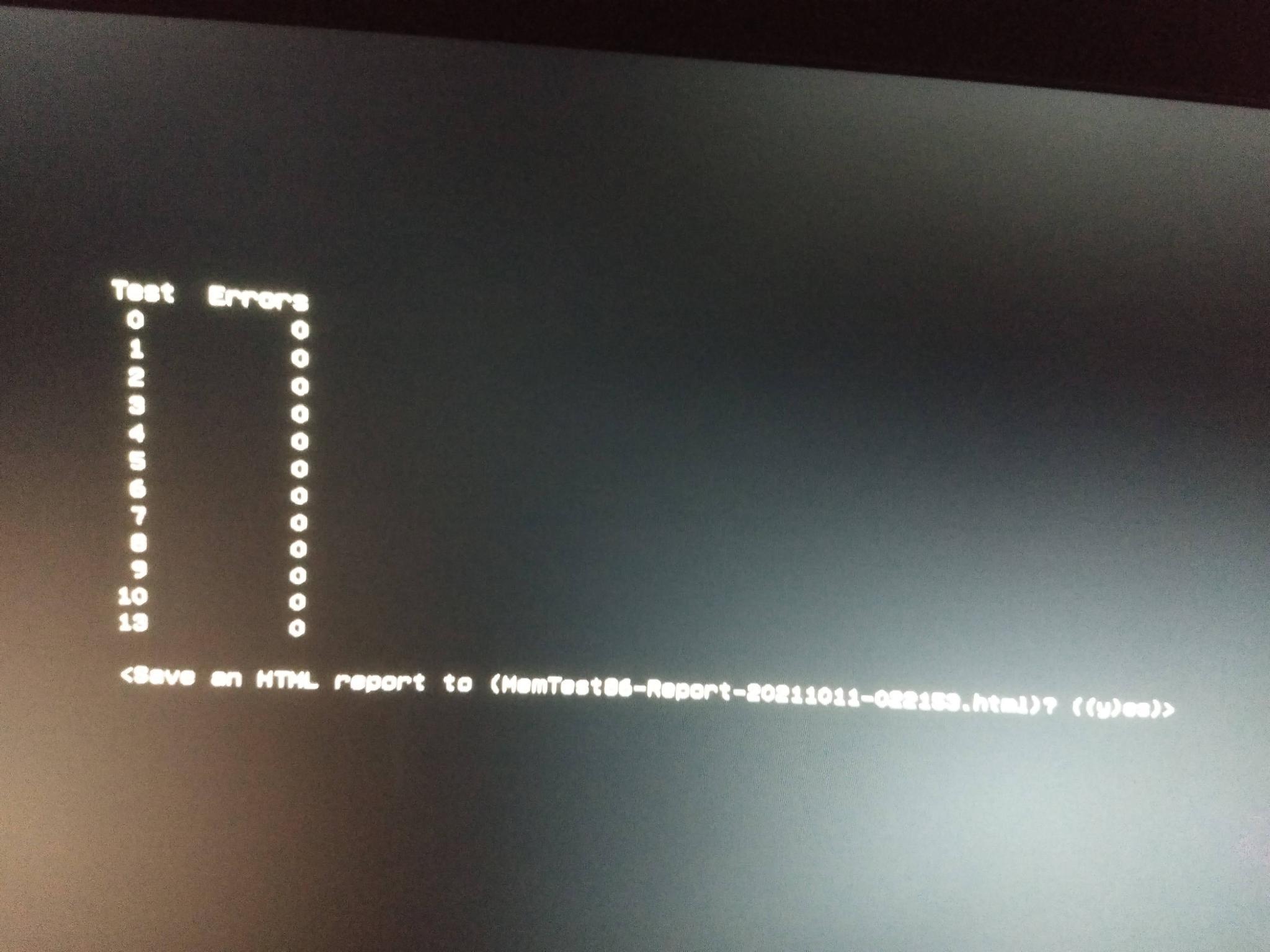

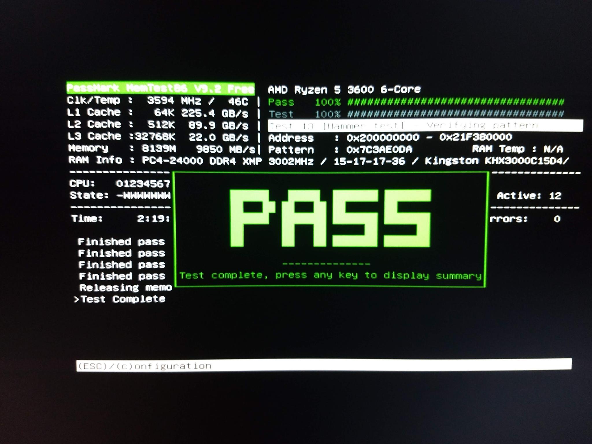

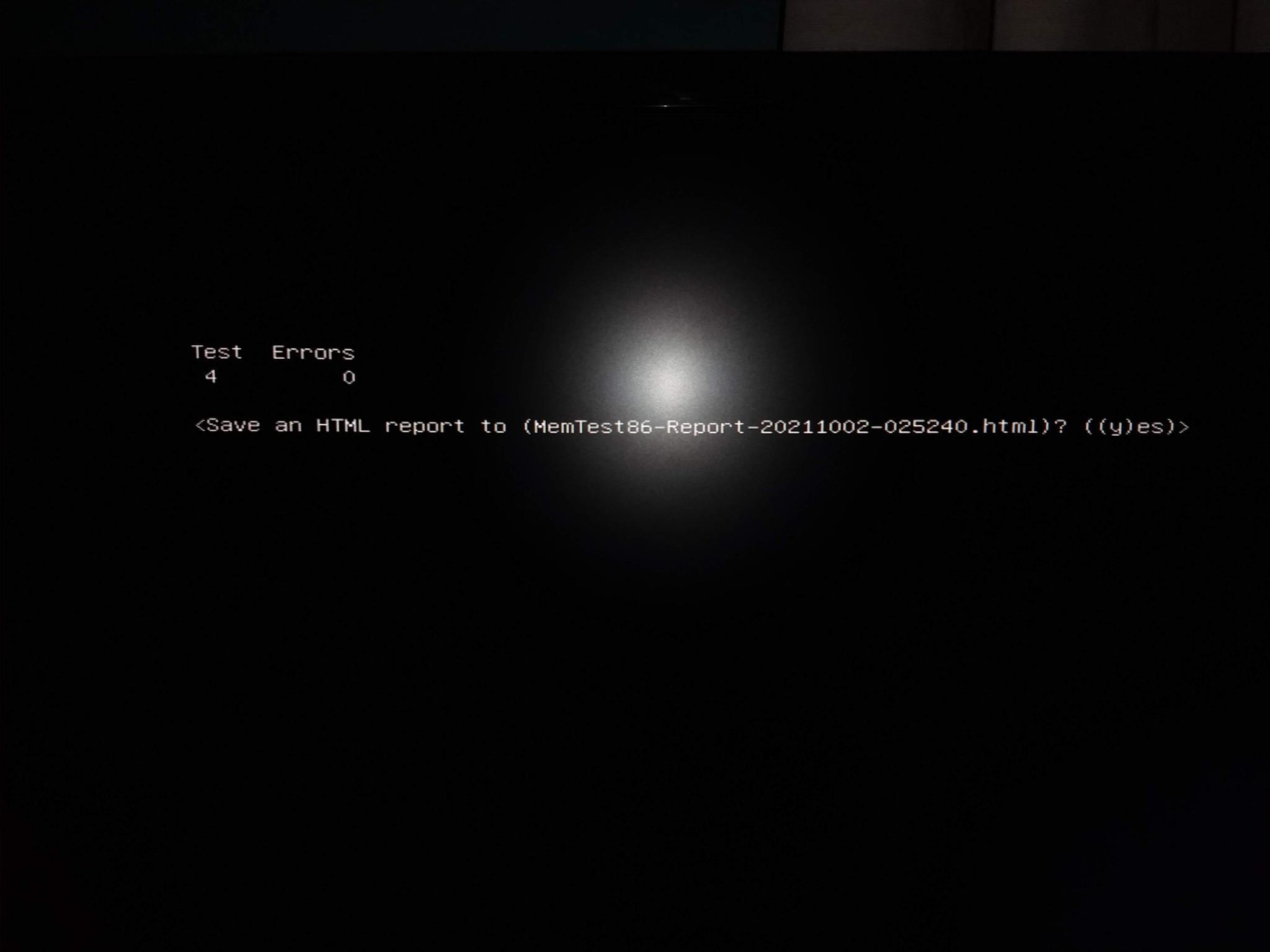

Então eu demorei para fazer os teste por preguiça mesmo, mas eu eventualmente fiz os testes nas duas memorias separados, no memtest tudo terminou sem erro, eu fiz 1 com todos os testes selecionado, uma somente com o teste 4 selecionado pois eu não compreendi qual era para fazer direito.
Eu usei meu PC com 1 só das memorias por 1 semana e não deu nenhuma tela azul, ontem eu troquei de memoria para testar por uma semana e hoje já ocorreu 2 telas azuis, então deve ser a memoria mesmo da mesma forma que ocorreu naquele post das tela azuis mais raras que é exatamente o mesmo erro que o meu o ntroskrnl.exe.
Eu estou pensando em acionar a garantida já que a principio tem 10 anos de garantia (estou com a memoria a 1 ano e 1 semana), devo acionar a garantia mesmo ou devo ficar fazendo os testes usando o memtest até aparecer um erro lá?
Anexei um .rar com os dois minudump das ultimas duas telas azuisMinidump.rar

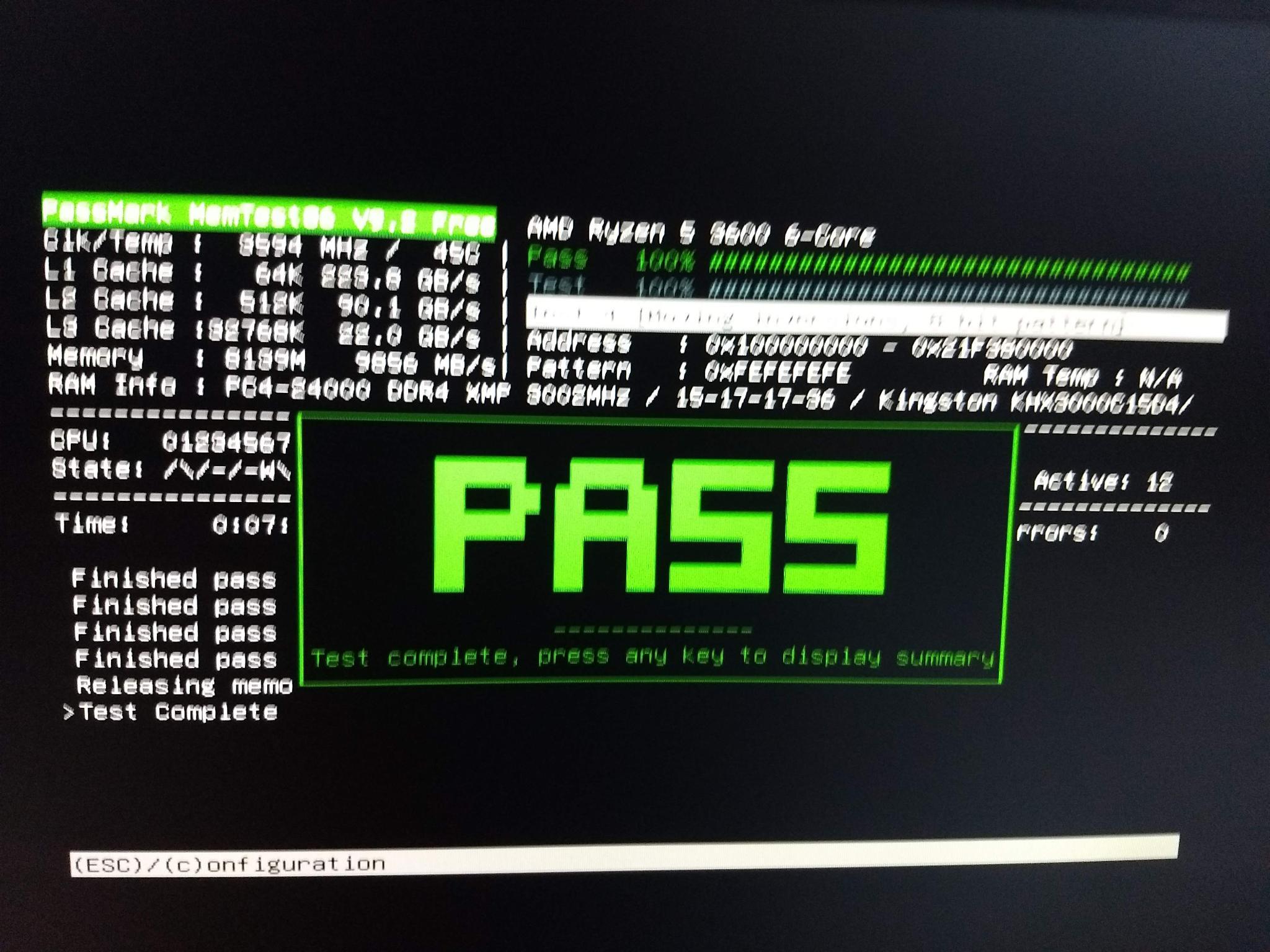

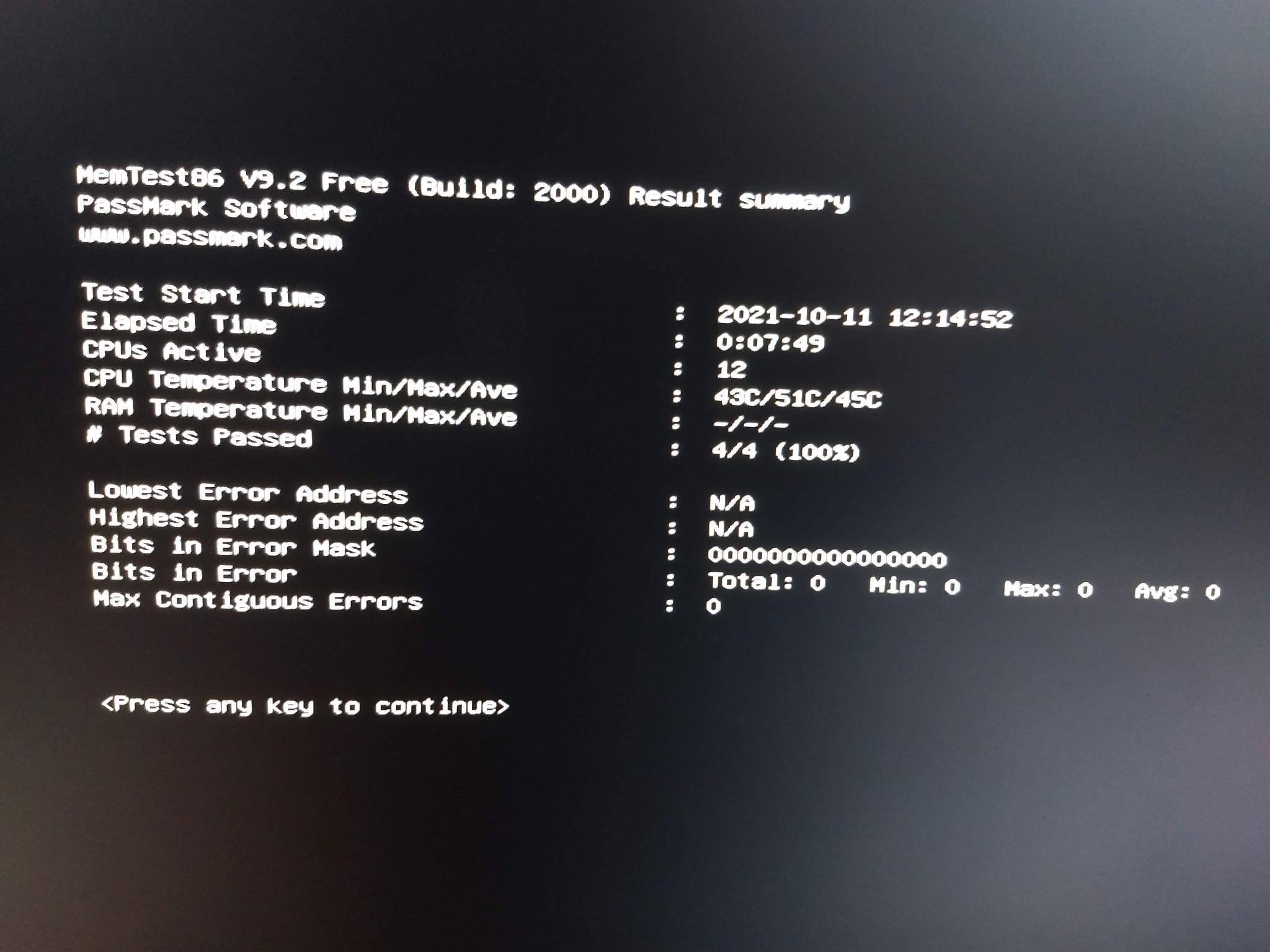

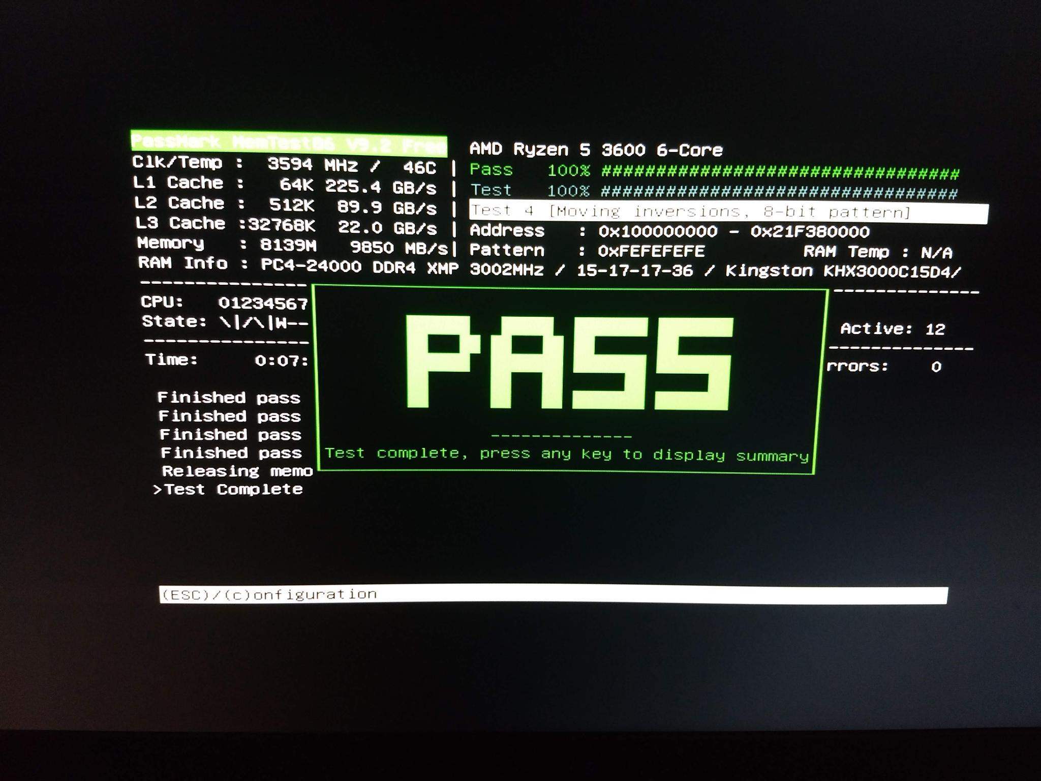

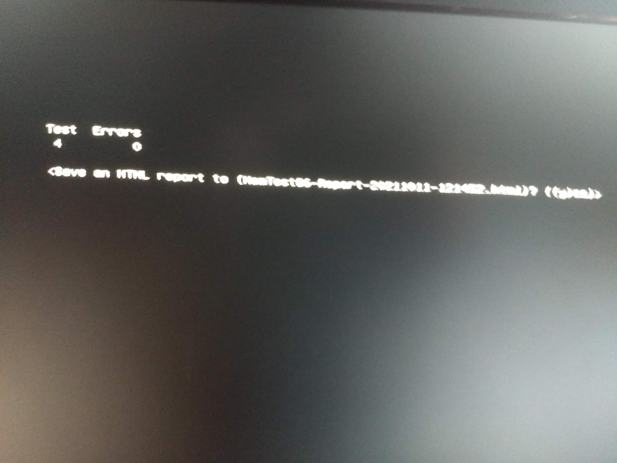

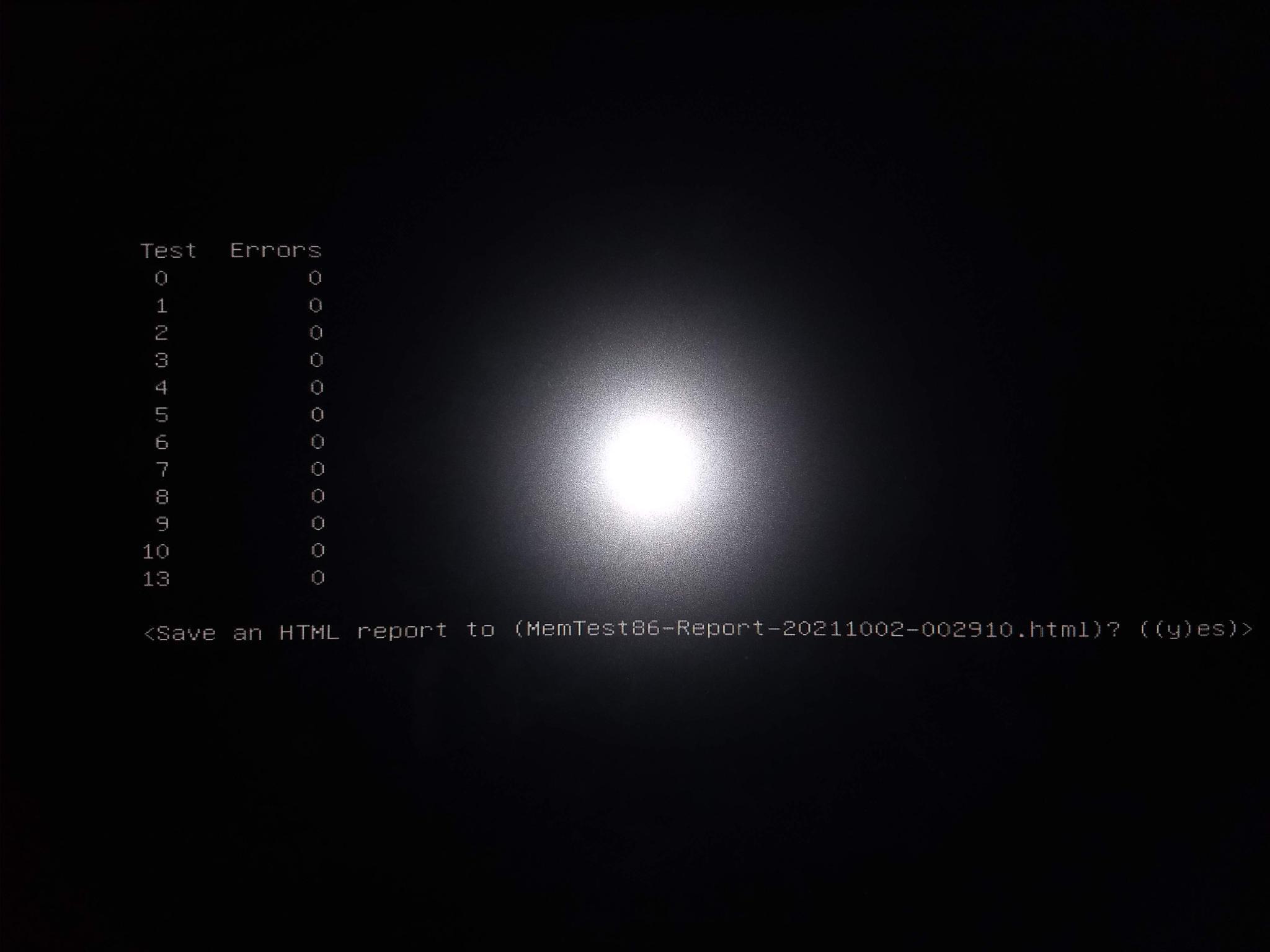

Teste de memoria 1, que ao usar por uma semana não ocorreu tela azul:
Teste da Memoria 2, que no teste não ocorreu erro porém já deu 2 telas azuis.

@Kinos Deixa eu ver se entendi bem: com um módulo de memória, o computador não apresentou telas azuis. Com o outro, apresentou? Se sim, esse segundo pente está com problemas. Não vejo necessidade de realizar mais testes, a não ser que você queria ter certeza. Pode adicionar o RMA.
@Rio McCloud Exato, eu fiz o teste nas memorias com o memtest86 separadamente e pretendia usar o PC com somente 1 das memorias por uma semana cada, na primeira memoria não ocorreu nenhum tela azul durante a semana inteira, dai eu troquei as memorias ontem e hoje ocorreu 4 telas azuis (sendo 2 delas depois de ter atualizado o post), eu até troquei de slot da memoria na placa-mãe e ainda ocorreu tela azul, troquei novamente de memoria e voltei para a primeira e não ocorreu nenhuma tela azul, então deve ser a memoria mesmo, só acho estranho não ter apresentado erro no memtest86. Pretendo entrar em contato com a fabricante amanha para acionar a garantia.
