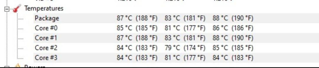

Meu PC tava dando umas congeladas e era necessário reiniciar pelo botão, sou bem leigo pra PC ainda, peguei um PC a mais ou menos um ano e só agr resolvi estudar mais sobre, esses dias fui fazer um teste de estresse no processador pra ver a temperatura, tenho um i5 3470, e tava simplesmente com 83 graus, tomei um baita susto, no caso, uma pasta térmica nova resolveria? Ou pode ser o cooler? E se for pasta térmica, tem alguma boa e barata? Orçamento tá bem curto e recentemente comprei uma placa de vídeo, pelo visto não vou poder usar ela bem ainda...

pasta termica ressecada talvez, qual ultima manutenção para esse CPU, mesmo com cooler box tem necessidade zero de comprar pasta térmica prata, ele é bem frio, pode estar ressecada, em excesso, ou cooler mal encaixado, mas ta errado isso

Há alguma coisa errada na refrigeração do seu processador ou do seu gabinete, verifique isso aí. Meu i5 3470 dificilmente passa dos 70ºC, eu uso cooler box Intel, pasta térmica de 5 reais e atualmente estou com um gabinete genérico bem ruim.

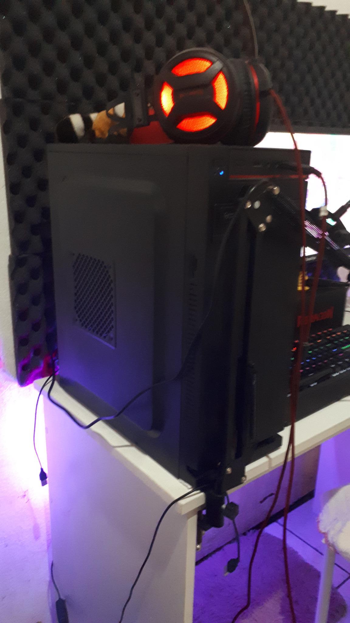

Vou Te mandar a situação mano, moro no Ceará, aqui é tão quente que chega a esquentar tudo no quarto, meu gabinete é esse aqui, e a situação por dentro do meu PC também não tá das melhores, não sabia sobre limpeza nem nada do tipo, to vendo agr como limpar e tal, tenho muito medo se danificar alguma coisa, a situação dentro e fora tá assim, tem alguma ideia só olhando assim? Pode ser esse gabinete? Essa sujeira no cooler também

Cara desde que comprei, a mais ou menos um ano, esse PC nunca foi aberto Kkkkj tava esperando acabar a garantia, agr que abri ele, por isso comecei a dar uma estudada, mas ainda não sei quase de nada, então no caso se for pasta ressecada, se limpar ele, e colocar uma nova, ajuda?

pois então pronto retire o cooler, com um soprador/aspirador limpe o cooler tanto o heat-sink quanto ventoinha isso atrapalha MUITO, coolers top flow juntam muita poera, e ainda mais em gabinetes em que há passagem de ar na lateral kkkkkkkk, passe pincel ou escova, sem molhar ok?, e troque a pasta térmica aplique uma nova camada de pasta termica, e pronto vai ver uma boa melhora

Poxa valeu mesmo mano, vou fazer isso essa semana mesmo, tmj
