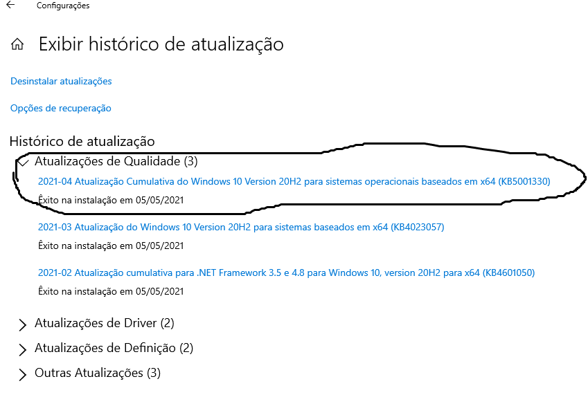

@GabrielLV Farei os procedimentos apresentados, mas eu dei uma pesquisada e achei: https://www.oficinadanet.com.br/windows/36217-atualizacao-kb5001330-do-windows-10-trouxe-problemas-para-alguns-veja-quais-sao-e-como-resolver
https://mundoconectado.com.br/noticias/v/18204/atualizacao-do-windows-10-causa-tela-azul-e-outros-problemas#:~:text=Para quem joga no PC,habilitado como com ele desabilitado.
Por curiosidade, meu pc ta com esse patch
E na queda de fps dá uma leve travadinhas, sim.. coisa de milésimos.
Não sei te dizer se é uma travadinha de milésimos ou um lag no momento que perde o fps, mas no caso, só deveria dar lag se o fps caísse bastante, mas não é o caso.. perco uns 15 , 20 fps, mas sempre fico acima dos 60+ fps
  • Moderador
55 minutos atrás, Isa-xD disse:
Abra um CMD como administrador e digite o seguinte comando e reinicie o PC:
wusa /uninstall /kb:5001330
Após reiniciar o PC, vá em Iniciar > Configurações > Atualização e segurança > Você irá ver o botão "Pausar atualizações por 7 dias". Clique 5 vezes nesse botão para adiar a instalação da atualização por 35 dias.

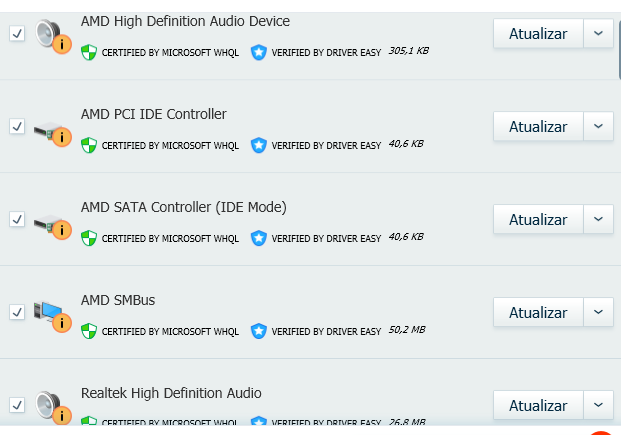

Alias, eu baixei um tal de Driver Easy (não sei se é recomendado) e nele consta drivers para atualizar, segue a imagem:
Eles devem ser utilizados somente em último caso. Pesquisei pelo modelo de sua placa-mãe e não existem drivers para o Windows 10, portanto, teremos que utilizar este software. Primeiramente crie um ponto de restauração:
Iniciar > Digite "ponto" (sem aspas) e clique em "Criar ponto de restauração" > Clique em "criar > Coloque um nome qualquer > OK.
Após criado, vá no Driver Easy e localize algum driver que contenha as palavras: "VGA", "VIDEO", "GRAPHICS" ou "GRAPHICS CARD" e instale-o. Caso dê algum problema, utilize o ponto de restauração que criamos anteriormente para restaurar seu computador.

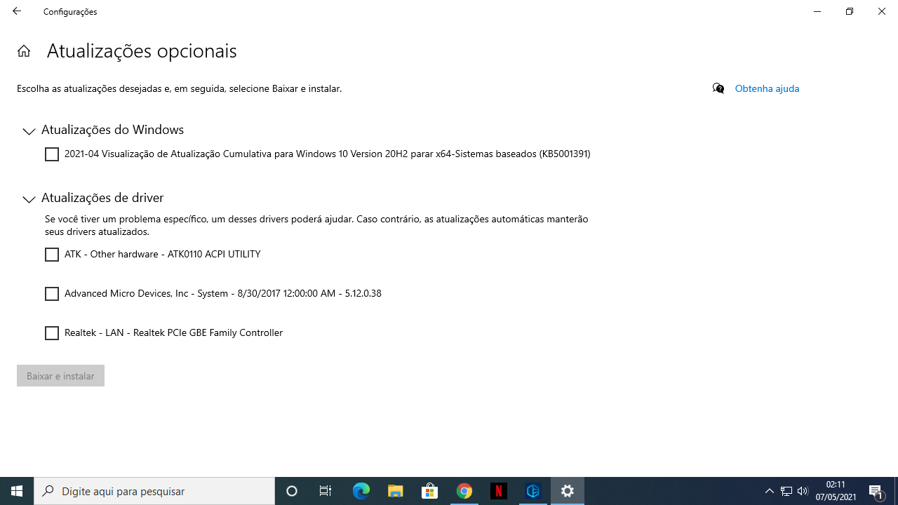

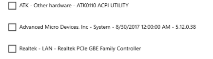

@Isa-xD Rode o Windows Update e veja se em "atualizações opcionais" existem drivers para baixar. Se não houver, então você já está utilizando os drivers mais adequados para sua configuração.
@GabrielLV Então, deu uma melhoradinha, mas ainda não é o normal, sabe?
Os drivers "VGA", "VIDEO", "GRAPHICS" e "GRAPHICS CARD" deveriam tá no aqui, não é? Não é errado não tá?
Não temos mais o que fazer, né? Única coisa é aqueles drivers do driver easy p atualizar.
