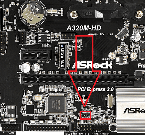

Se não me engano jumper da CMOS fica ao lado do chipset conforme a foto abaixo.
puts, ta bem embaixo da gpu, ta num lugar complicado
