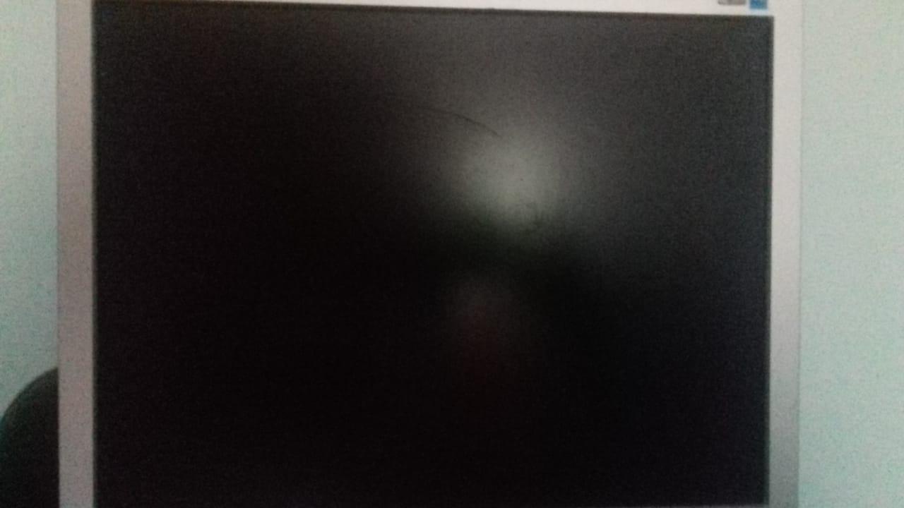

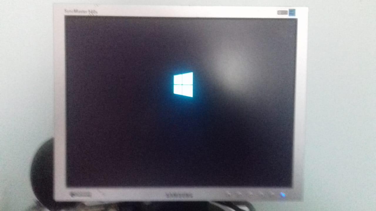

Ola gente deparei-me com um probleminha chato e vim pedir socorro, olha só estou com uns PC's véim no caso uma GA-945GCM-S2C (rev. 1.0) que gostaria de formatar para dar a umas crianças numa vila aqui próxima mas... ao tentar formatar o que ocorre... o Pendrive ate boota (nota todos os procedimentos normais já tomei first boot device etc. etc.) então ele começa a carregar aparece o logo como vou mostrar na foto, mas então fica ali na tela preta so com o cursor piscando. E a primeira vez que me deparo com este problema se alguém já passou por isto me de um help please.
