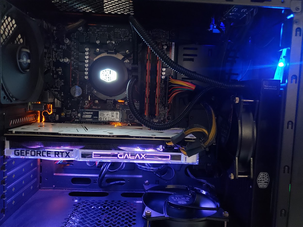

Montei o pc com water cooler, ainda nao da pra usar porque falta placa de video. então percebi esse barulho no water cooler, nao é mada muito alto e nem aparentemente preocupante mas como fiquei com dúvidas queria saber se isso é normal. o barulho parece tipo água e uns estralhinhos.

Provavelmente é o ar existente dentro do sistema que está passando pela bomba. Nada para se preocupar.
Existem recomendações da posição ideal para a instalação do WC para evitar o acumulo de ar na bomba. Segue um pequeno vídeo sobre o assunto:

o meu ta com o dissipador pra baixo, vi que isso nao é uma má ideia mas sera que devo inverter?

Com o radiador abaixo da bomba que fina no processador, o ar se acumula todo na bomba perdendo eficiência e gerando barulho.
O ideal é deixar sempre o radiador acima do nível da bomba, ou pelo menos uma parte dela, pois o ar se acumula nessa parte mais alta e não vai para a bomba.
Tive problemas parecidos no meu, olha como era antes: (o ar ficava todo na bomba)
E olha como deixei agora:
Agora o ar está acumulado na parte superior do radiador.

to entendendo, vou inverter e falo como ficou viu, obrigado tenha uma boa noite.

oi voltei, eu posicionei dessa forma e o barulho continuou, tenho a impressao q diminuiu um pouco mas continua

Ligue e mexa nos canos, subindo e descendo,  para fazer o ar sair da bomba.
Consegue mandar um vídeo do barulho que você está falando?
