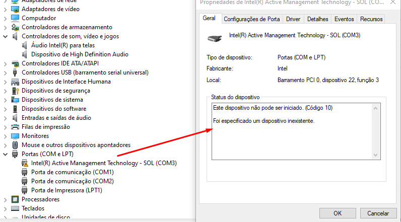

Bom, esses dias eu tive um problema com minha placa de vídeo que ficou dando artefato, mas resolvi comprando uma nova infelizmente porque não tinha concerto. Estou usando o pc sem placa de video no momento até a nova chegar, mas o pc está sem som. Não sei se tem haver com a placa de video ou a placa-mãe, como posso resolver isso? será que queimou algo na placa-mãe? eu vi alguns vídeos no youtube e fala que tem que ir no gerenciador de dispositivos e desinstalar os drivers de som e instalar de novo ou atualizar ja fiz tudo, mas vi que tem um erro em algo que eu acho que seja o cabo do monitor que está na placa-mãe(com o vídeo integrado do processador) vou deixar a print do que é, ja pesquisei em todos os lugares e não achei nada sobre isso. Me ajudem por favor

Tá tudo conectado, já fiz tudo de atualizar/desinstalar e desatualizar os drivers, mas nada adiantou. E tudo marca como tá funcionando normal, mas sem som. Eu conectei meu monitor no conector vga da placa-mãe, porque eu tinha que usar um adaptador dvi para conectar na placa, meu medo é ter que trocar de placa-mãe o que n vai ter como por agr. Fica desse jeito aí da print, como se tivesse tudo funcionando normal, mas sem som.

Minha placa-mãe é uma da positivo, é uma pos-piq77cl, não tenho o cd de instalação, mas aparente não é o driver, mas se for algum componente da placa o que poderia ser? vi pela net que a placa de som da placa-mãe pode ter queimado, tem algum jeito de resolver isso sem trocar a placa-mãe? Eu tô conectando o fone no conector frontal do gabinete, os conectores traseiros nunca deram som por algum motivo. Não sei se é porque tirei a placa.
