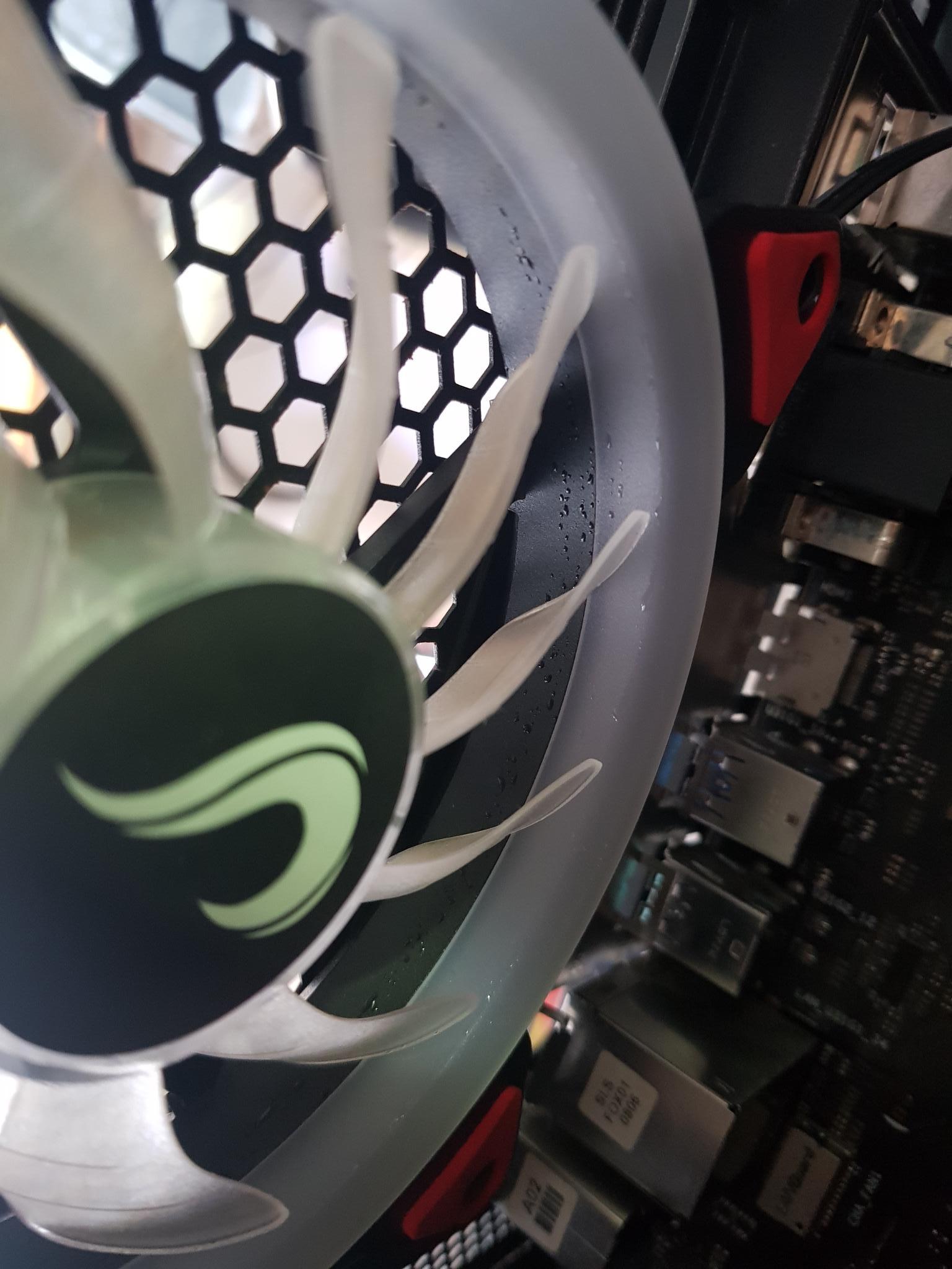

Bom dia. O computador parou de funcionar novamente. Testei outras tomadas e nada aconteceu. Chequei a tensão da tomada com um multímetro e está normal(129-130v). Quando abri o gabinete, achei gotas d'água nos coolers. Provavelmente o problema é realmente umidade.

@nycc Água? Aí ***** de vez... Já tentou realocar esse PC para um ambiente mais fechado e usar desumidificador?
O meu quarto é um dos ambientes mais fechados aqui de casa. Além disso, eu quase nunca abro as janelas. O jeito, pelo visto, é comprar um desumidificador e/ou um PC que necessite de menos airflow.
@nycc Surreal... Se eu visse isso num PC meu eu provavelmente entraria em parafuso.
Isso parece as gotículas que se formam ao amanhecer/anoitecer, características de inversões térmicas.
6 minutos atrás, WOZ Dods disse:
É realmente muito doido. Eu estou tirando o PC da tomada sempre antes de dormir, então só resta umidade. Um desumidificador bom é mais de R$2200, então espero que isso realmente resolva o problema de uma vez por todas.

@nyccAmigo, não só seu ambiente está muito úmido como está havendo condensação. Abra as janelas para o ar circular, especialmente durante o dia, quando a umidade tende a cair um pouco. Quarto fechado em ambiente úmido não ameniza o problema e ainda facilita a condensação. Para ter água desse jeito no PC, sua umidade está no mínimo 80%.
Esqueça ar condicionado! Acredite em mim, ar condicionado eu já tinha e se resolvesse a situação, eu não teria desembolsado mais de 2000 reais em um desumidificador, porque o ar condicionado não tem eficiência e gasta mais energia. Hoje minha umidade está ótima 45%, às vezes 50%. Com o ar, o melhor que eu conseguia era 60% (Computadores e máquinas "gostam" de 50% para baixo). O desumidificador gasta pouco e você liga e deixa ele 24 horas funcionando, pois quando atinge a umidade configurada, ele desliga sozinho e liga novamente quando a umidade sobe. Não tem jeitinho, é desumidificador ou mudar de cidade.
Ah, se quiser tirar a prova, só a título de curiosidade mesmo, use o secador de cabelo em todo o hardware, colocando o ar de longe para não aquecer demais. Isso vai eliminar a umidade e provavelmente ele vai ligar normal. Mas desligue em seguida, não acho boa ideia usar ele nessa umidade toda. Esse teste seria só uma forma empírica de checar o que muitos relatam sobre os ryzen com problemas para ligar e que resolve com o secador de cabelo. Acredito que todos esses casos sejam umidade, mas alguns associaram ao frio.
De todo modo, computadores não foram feitos para umidade acima de 60%, independentemente de hardware e fabricantes.

Boa noite. Muito obrigado pela dica. Passei o secador e ele ligou! Ainda bem que nada queimou. Agora é certo: a umidade aqui é extremamente alta. Comprarei um desumidificador. Eu estava pensando em pegar o desidrat new plus 150. Qual modelo você usa?
@nycc Que bom que não queimou, mas melhor dar um tempo no uso, deixa para ligar ele durante o dia, com as janelas abertas, até resolver a umidade. O meu é exatamente esse modelo, Plus 150. Comprei na loja Santa Apolonia online que foi o melhor preço que achei, mas dê uma pesquisada, pois tem o frete também. Outra opção seria o modelo semelhante da General Heater, deve ser um pouco mais barato. Mas só tem assistência técnica na fábrica em SP.
