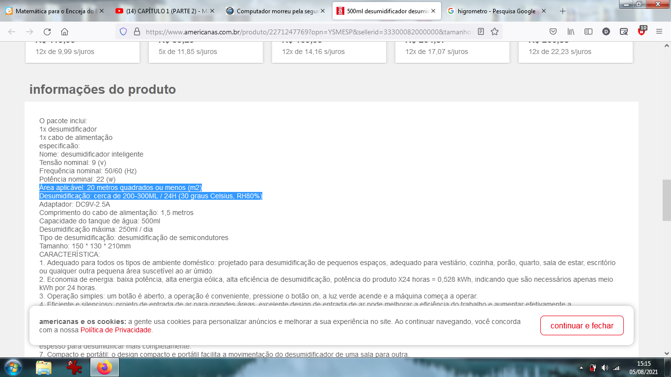

neste desumidificador que eu citei: https://www.americanas.com.br/produto/2271247769?opn=YSMESP&sellerid=33300082000000&tamanho=Eu Plug
grifei algo que pode dizer a temperatura no qual sai o ar, mas não tenho certeza, poderia confirmar comigo ?
( ah, e esta escrito tambem que ele abrange 20 metros quadrados, muitos mais que o suficiente para um gabinete né)

@Rau Joselito Esses 30 graus/80% U.R são as referências de teste da fabricante. Nessas condições, o aparelho que você está citando consegue retirar até 200~300ml/dia.

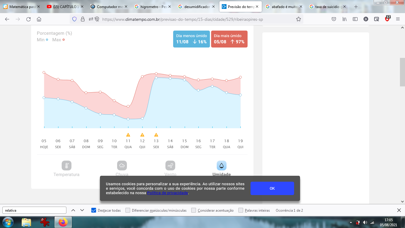

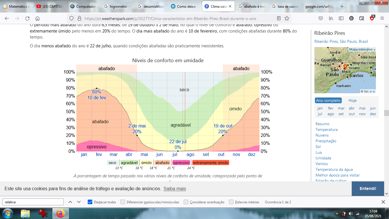

@nycc  estes aqui são os niveis de umidade da minha cidade, eu moro em uma cidade serrana com bastante nevoa
vou comprar um higrometro para ter certezas...
e esta aqui é a previsao dos proximos 15 dias , da pra ver que vai ter um dia que vai exceder os 90%...
conforme o calor aumenta, as chuvas aumentam e consequentemente a umidade aumenta, então podemos dizer que os niveis medios de umidade da minha cidade no verão são de la de 60% a até 90%
@Rau Joselito Esses níveis são preocupantes. Se essa água condensar, o bicho pega. Percebi que a sua região não tem uma umidade estável. Tem dias secos e dias extremamente úmidos.
Como eu disse, o maior problema é a condensação. Se essa água toda continuar no ar e não condensar, acho que não vai acontecer nada(não tenho certeza, já que 90% já está bem acima do recomendado para um computador). De qualquer forma, caso você precise realmente de um desumidificador, um simples como o que você enviou não dará conta.
