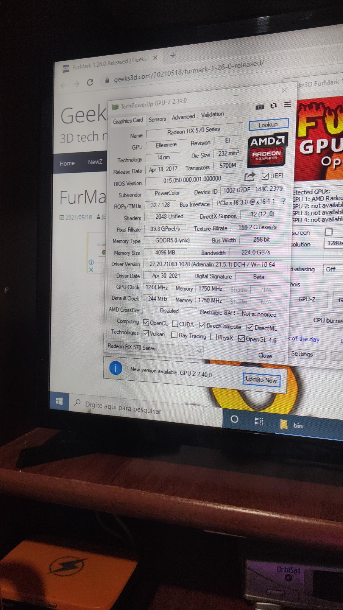

Fala galera vou comprar uma placa de vídeo usada, parece estar 100% sem oxidação nem nada, mas obviamente quero fazer algum teste pra ver se ela está boa, me recomendaram fumark, Aida? A placa é uma rx 570 Power color.
@Danimar 96 GPU-Z e Furmark (10 minutos de stress test). Observe a temperatura da GPU e interrompa o teste se passar de 80°. Você não vai querer matar a GPU do cara e ser forçado a ficar com uma GPU morta. Se superaquecer pode ser só o caso de fazer manutenção, mas pode ser também gabinete sufocado.
@WOZ Dods Certo, só 10 minutos? Acho que as RX 570 tem limite a 90°
Aqui em SC é frio demais tá 14°
@Math.Pi Ah no gpuz dele apareceu algo que fiquei meio confuso@WOZ Dods Essa informação do pcie não deveria ser x16 3.0 e x16 1.1 mas tá x8 2.0 . Isso é problema na gpu ou a h61 do cara que é antiga? Bom a minha placa é x16 vamos ver quando chegar
Aquela informação ali na esquerda diz o que a placa suporta e a interface que ela está rodando, não significa que vai ficar assim no seu PC

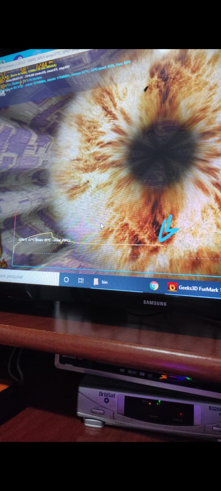

@Fuzion200 @WOZ Dods Bom fiz o teste no fumark, vamos aos resultados, em 3 minutos foi a 73° não vi mas os fans estavam só a 23% aí coloquei automático, os fans foram a 58% e a temperatura caiu direto pra 59° a partir daí a temperatura sempre ficou em 57° com os fans a 50%, as vezes a temperatura oscilava de 57 para 56° isso persistiu por 10 minutos, os fps sempre ficaram travados em 60. Não teve artefato nem tela azul o teste rolou numa boa, teste durou 17 minutos, não vi motivos pra deixar mais, a placa está muito boa no meu ver, o que vocês acham?
Essa temperatura tá ótima, não ta longe da temperatura em idle que deve ficar na casa dos 30-40c, se o cara cuidou bem ainda tem muito ttempo de vida
Mesmo assim, não avalie o vendedor, use durante essa semana e se nao tiver problema o ML libera sozinho o dinheiro
