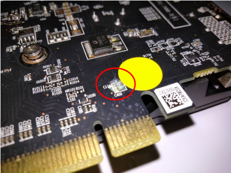

Boa tarde, comprei uma placa de vídeo RX550 4gb OC Shappire a cerca de uns 8 meses. e recentemente ela deu um defeito, ao ligar o pc um Componente do PCB estourou, como eu não estava perto do pc na hora não vi o momento exato, mas o pc continuou funcionando normal e a placa ainda dava imagem. Ao me aproximar para usar o mesmo percebi que as cores do monitor não estavam vivas (sempre usei as configurações de imagem do Radeon com mais saturação) e ja estranhei de cara. Ao tentar abrir o Radeon ele apenas informava que não tinha nenhuma placa conectada no pc e fechava. Ao abrir o gerenciador de dispositivos a placa aparecia la, porém tinha um triangulo do lado da imagem, então desliguei o pc e ao abrir o gabinete notei uma espécie de pó branco/verde em cima do componente, e ao limpa-lo vi que o mesmo estava oxidado e estourado. Pois bem entrei em contato com a garantia porém devido a oxidação o RMA foi recusado (moro em area litorânea, então sofro muito com essa oxidação). Então, minha dúvida é se a placa ainda tem concerto? é possível trocar esse componente defeituoso ou foi F pra mim e pra placa? Segue as fotos do componente estourado e da oxidação em geral na placa:
É possível e bem fácil trocar, leve numa assistência que trabalhe com eletrônica. Infelizmente, pelo nível de oxidação, acredito que a garantia não cobriria. Se você mora na praia, passe WD 40 na PCB. Passe um pincel, depois limpa contato e por fim o WD 40. Deixe escorrer e limpe o excesso com um papel toalha:

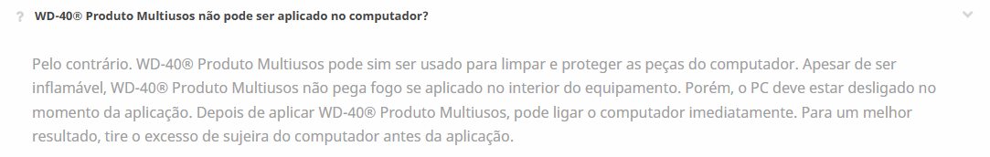

Onde você viu isso? Retirado do site oficial do fabricante:
O vídeo que recomendei é da Getech, uma das maiores (possivelmente a maior) assistências técnicas do país.
Como experiência pessoal, tenho família na praia. Eles se dividem entre os que usam WD nas peças do PC (igual ao vídeo, banhando toda a PCB) há mais de 20 anos e nunca tiverem problemas com oxidação (nem enfraquecimento da placa) e os que não aplicam e tem que trocar de peças a cada 2 anos como resultado da oxidação.

Entendi, obrigado pela ajuda para evitar a oxidação, vou limpar os parafusos e passar um álcool isopropilico para dar uma limpada na placa também, assim que ela chegar. E em relação a esse componente do PDB estourado (anexado na primeira foto), vocês acham que é possível fazer a troca para que a placa volte a funcionar normalmente ou não tem como ser feito?
PS.: Antes de mandar para a assistência, como dito a cima, ela ainda dava vídeo e ""funcionava"" (não testei em jogos depois do incidente), porém o software não a reconhecia mais. O principal problema é que como esse componente danificou a conexão da placa com o PC, não tenho como acessar o Radeon, para alterar as configurações da placa
