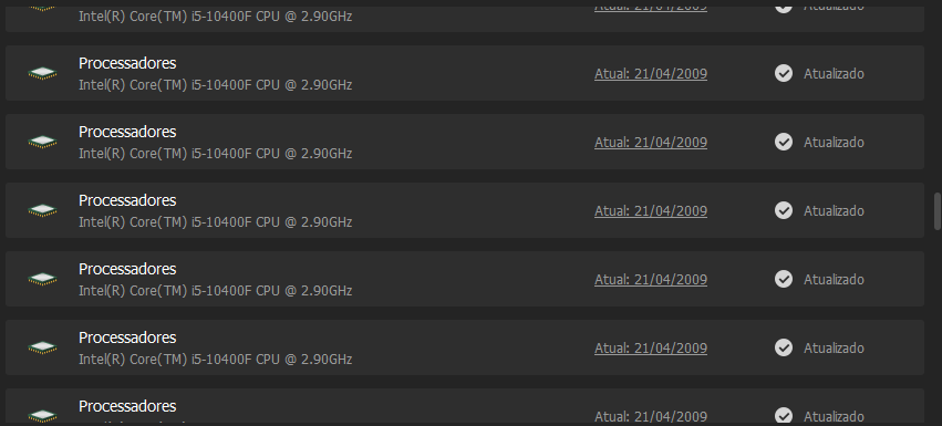

E outra, apesar de não ter nada a ver o meu processador ta dando que a v. do driver 21/04/2009 isso estaria certo?Tipo qual seria o melhor aplicativo para ver isso porque qd eu uso o assistente da intel ele da q é a última versão
Eu acho estranho porque meu processador é de 2020 ent né
