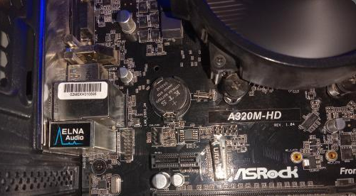

@NIGHT FALL mas esse é o problema , não dá para instalar essa placa na minha placa-mãe pois não tem slot porque a ultima placa de rede ja estava instalada na placa, como se fosse um componente mesmo
Slot PCI-Express x1 independe da placa de rede que já vem fixada na placa-mãe, ele serve justamente pra casos onde algum componente dê problema, pra que seja instalado um novo (Rede, Áudio, Wifi etc).
@NIGHT FALL KKKKKKK
Mó sabedoria desbalanceada brother
caraca, queria ter esse conhecimento mas infelizmente não chego aos seus pés
@NIGHT FALL ou mas tipo , eu acho que não tem espaço , você acha que daria para coloca essa placa de rede nesse espaço ?
@NIGHT FALL repara na poeira não , eu nem tinha visto kkkk vi agora na foto

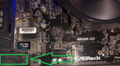

55 minutos atrás, AllanSann disse:
Espaço mais que suficiente.
O painel traseiro grifado na imagem serve justamente pra isso, pra acomodar a placa.
@AllanSann A placa apresentada pelo amigo @NIGHT FALL vai servir certinho.
Se não me engano pode até conectar no slot pci x16 que também funciona.
