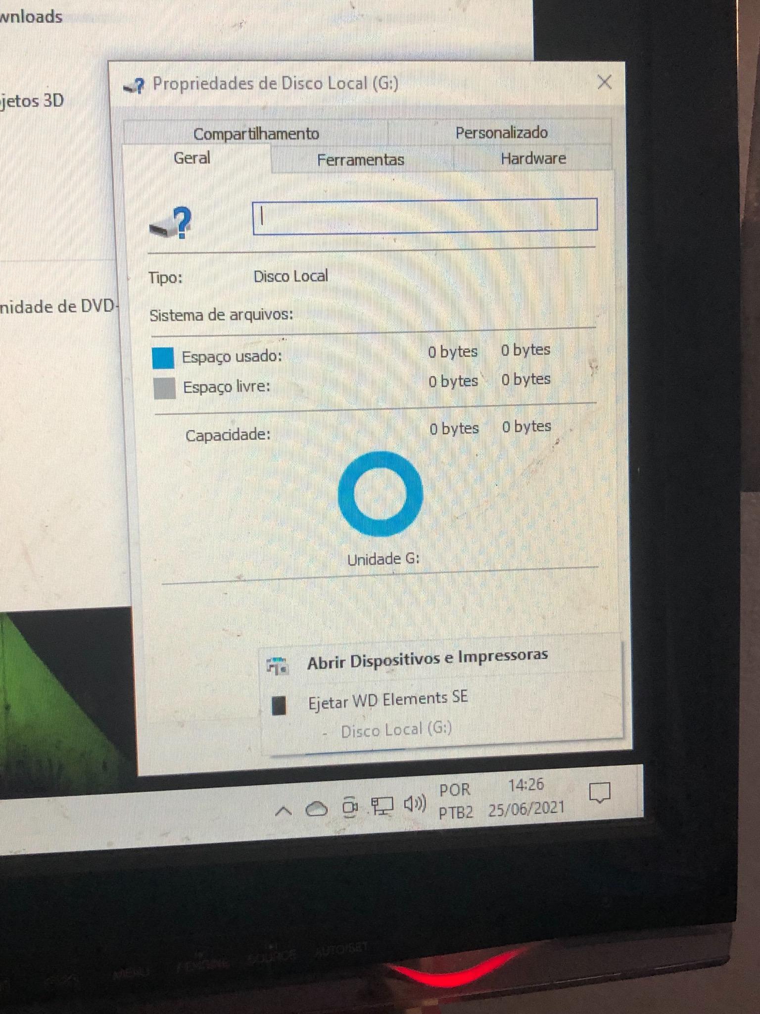

Meu computador consegue ler o Hd externi, porém n consigo abrir ele e ver os arquivos dentro, fica carregando infinitamente e quando conecto ele no PC, meu PC trava inteiro, fica 100% de disco (o disco do hd externo) e n consigo mexer em nada q se refere o hd.
Tentei colocar chkdisk, n funcionou, já tentei desinstalar e instalar de o hd do sistema, também n funcionou, tentei ir no gerenciador de disco, mas nem abriu, tentei vários programas para recuperar, e todos travam quando eu clico no disco G (disco do hd externo, já testei em 3 notebooks e deu a mesma coisa.
Eu não sei mais o que eu faço, eu preciso desses arquivos, sao quase 500gb de arquivos.
Antes estava normal, formatei o meu PC e coloquei ssd, e antes de formatar eu fiz backup nesse hd externo.
E estava tudo normal.
Alguem por favor, me ajude a resolver isso, estou desde as 7:00 da manhã tentando arrumar isso…

@ricardo_br Eu sei, mas quando ele verifica, aparece um texto embaixo, e como mostrei na imagem, nem texto e nem nada apareceu, então nem iniciou a verificação

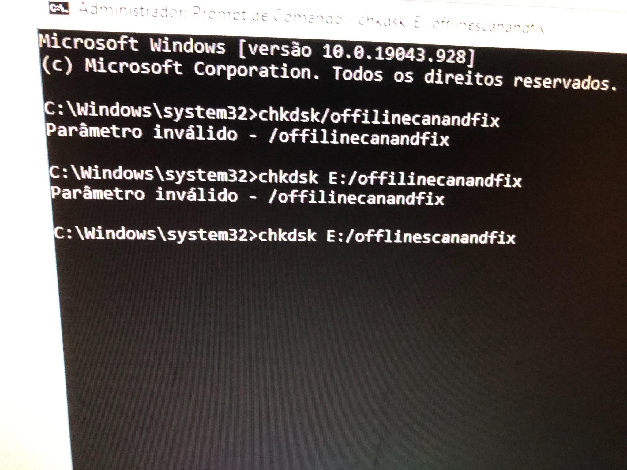

Força o conserto no modo offline. Também tive esse problema hoje. Tava usando meu HD externo, tropeçei no cabo de energia e ele caiu da mesa e bateu no chão. Depois disso até travava quando conectava no Computador, não mostrava o tamanho, só a letra igual o seu.
Ai rodei esse comando, reiniciei e consegui acessar meus arquivos, acho que não voltou 100% porque deve ter levado algum dano fisico mais consigo acessar meus arquivos.
Foi até por isso que resolvi participar do tópico porque achei que você estava com um problema parecido com o meu, só que o seu não caiu né.
Ele tava assim: (s:)
O chkdsk normal dava esse erro no visualizador de eventos:
Com o comando chkdsk /offlinescanandfix consegui acessar de novo meus arquivos.
Levou umas 3 horas o processo todo....
