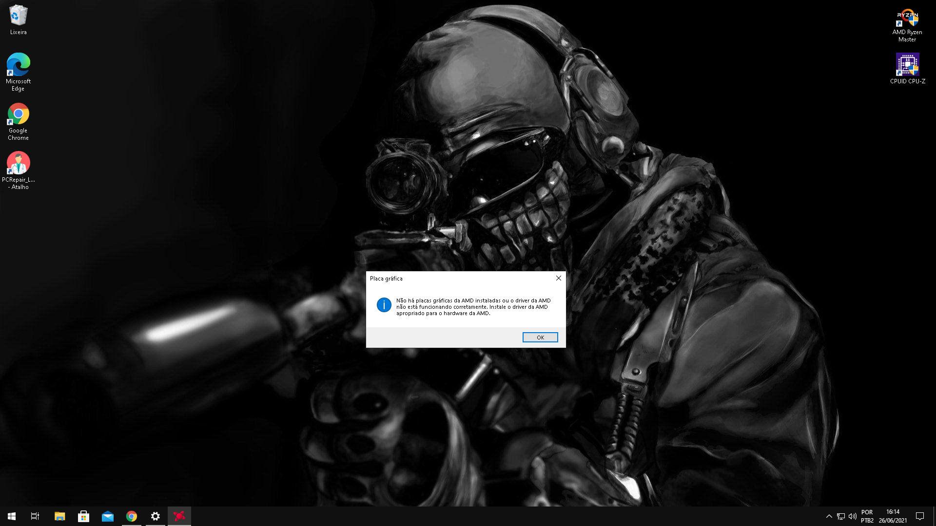

Estou com esse mesmo problema, têm que ir no "gerenciador de dispositivos ". Apertando Win+x - "Gerenciador de Dispositivos"
image.png.33fb01caaee34cac26747a22d20cd3cc.pngaí tu habilita a placa, se não instalar, Desabilita novamente e Habilita de novo. Meu PC está desligando quando eu abro qualquer jogo, já formatei, limpei com o DDU e nada. Quando o PC liga novamente ele está com a placa desabilitada
To com o mesmo problema na minha RX 480, to achando que algo desses drivers novos da AMD jogando uma obsolescência programada nas placas, a minha funciona perfeito mas as vezes quando ligo o PC no outro dia ta la o driver desabilitado e o Radeon Software não abre com o sistema, as vezes driver apresenta problemas do nada, perde sinal do video e não volta, tenso, não acho que seja problema da idade da placa porque no meu caso eu consigo jogar normal inclusive tenho ótimas temperaturas em jogos mais pesadinhos.
@LuisGustavo23 Realmente era o drive, eu quase comprei uma fonte nova por achar que a minha estava morrendo. Vou ter que ficar nesse drive super antigo até arrumarem isso. Alguns jogos estão rodando mal, mas pelo menos o PC não desliga nem desabilita a placa de vídeo.

Então galera um pouco atrasado a resposta, mas eu removi o driver novo e voltei para o 20.11.2 de 13/11/2020 e não tive mais nenhum problema nessas ultimas semanas, tudo funcionando perfeitamente e os games rodando tranquilamente sem erros ou crashes, to inclusive rodando o Avengers com FSR nesse driver tranquilamente
Inclusive fim de semana passado cliente meu que tem uma RX 580 me ligou com esse mesmo problema, recomendei ele voltar pra esse driver e o problema dele também resolveu.

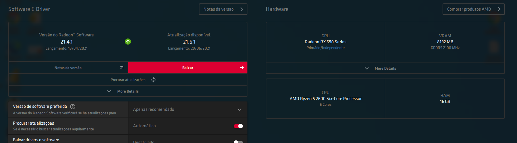

@Artur Cardoso Eu cheguei a cogitar que fosse a fonte. Minha config atualmente é uma rx 590,Ryzen 5 2600, 16 ram, SSD 240,2 HD 500 e fonte de 500 watss. Eu sempre joguei e até fazia lives 720p 60 fps e nunca deu isso. Aí eu concluí que era o driver. Pode não ser o seu caso, o negócio é ir testando mesmo.
Eu limpei o driver com o DDU também, inclusive resolveu meus problemas com games que no driver mais recente davam bugs e quedas de fps sem motivo, indo aí pra 2 meses sem nenhum problema que dava antes, travei nesse driver 20.11.2 e não atualizo mais kkk

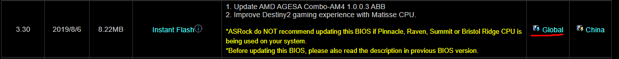

Bom, começando com o driver
https://www.amd.com/en/support/kb/release-notes/rn-rad-win-20-1-4
Baixe ele e o deixe na Area de trabalho (de preferência), não o execute ainda. Apos isso utilize o DDU, procure em algum canal do youtube como realizar o processo, é bem simples e rápido.
Apos a passagem de DDU, execute e instale normalmente a versão do driver do link acima.
E terceiro e ultimo processo a volta da versão da BIOS (é necessario algum dispositivo de armazenamento externo, HD/ pendrive), baixe a seguinte BIOS no link a seguir:
https://www.ASRock.com/mb/AMD/A320M-HDV R4.0/#BIOS
Transfira o arquivo baixado para o dispositivo externo.
Agora, entra na BIOS com o dispositivo plugado no PC e procure por essa opção image.png.c565e8ada8fe32bf6e75b25da80482b6.png
Apos clicar nela, ira aparecer a opção de baixar a outra BIOS image.png.604ff487080b3ac5e6e0549e7d01d975.png
E clique em update.
Bom, isso é tudo, qualquer dúvida avise!
