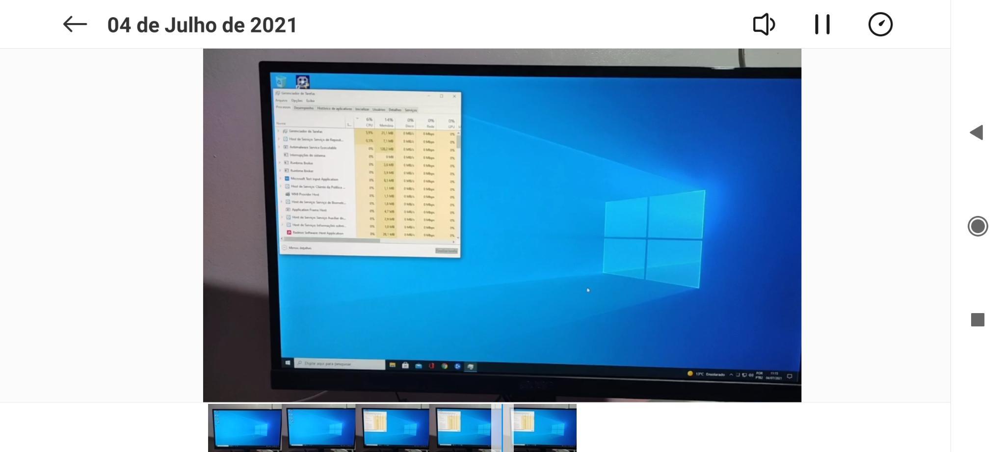

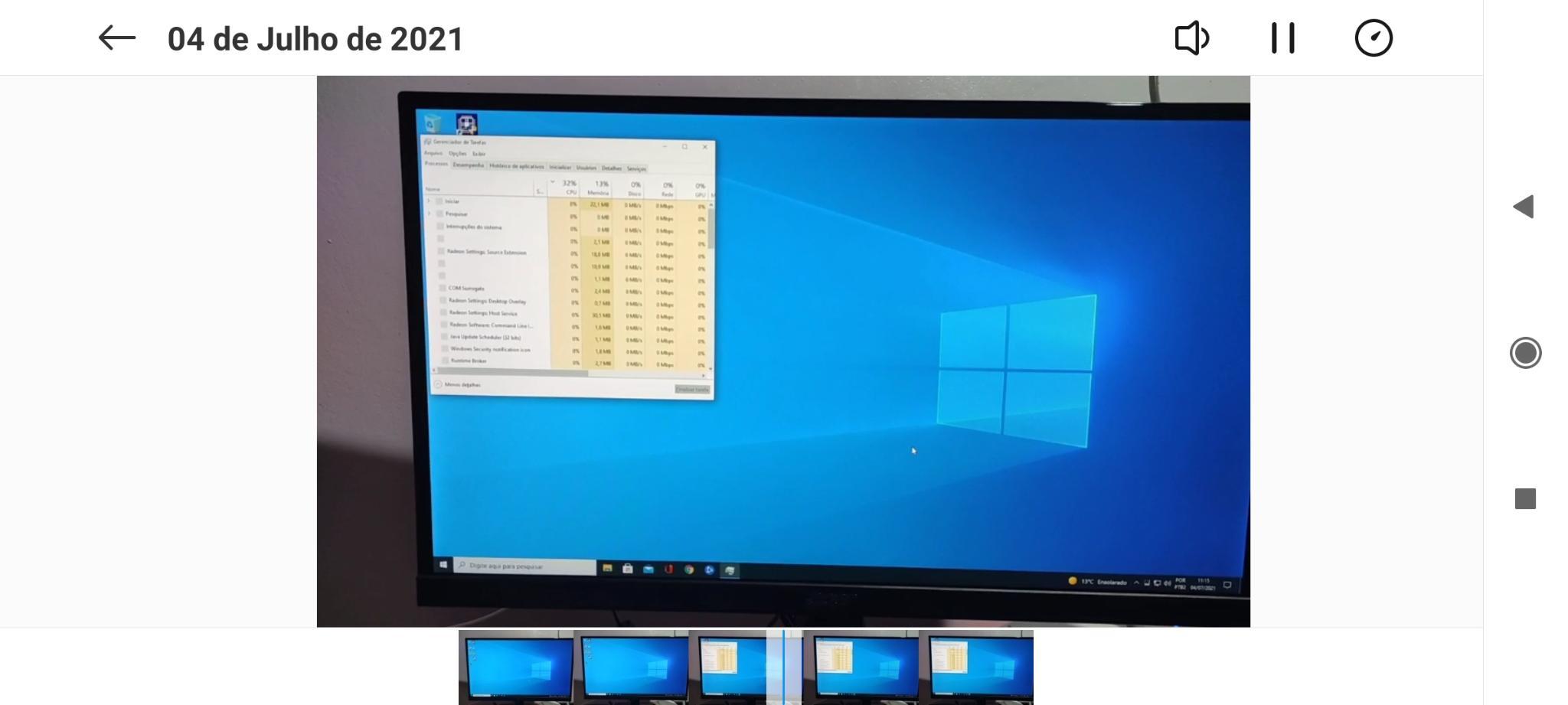

Eu fechei tudo e veja as imagens isso não é normal ao abrir o gerenciador e aparecer 32 - 40% de cpu com tudo fechado, depois de uns instantes vai caindo, no máximo deveria utilizar 5% de CPU ainda mais de um CPU de 8 núcleos e 16 threads.
Quando você manda fechar um jogo ou programa ele não fecha imediatamente, o sistema continua descarregando arquivos da memória e encerrando processos por algum tempo. Mesmo que a CPU tenha 64 threads, é assim que o sistema operacional funciona mesmo com SSD.
