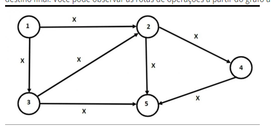

Uma transportadora especializada em grãos opera nas cinco regiões do Brasil, tendo o porto de Santos como seu destino final. Você pode observar as rotas de operações a partir do grafo a seguir:
O porto de Santos é o vértice indicado pelo número 5 (cinco). As demais regiões são representadas pelos demais vértices que vão de 1 (um) a 4 (quatro).
Você foi convidado a desenvolver uma solução que ajude a empresa em uma tomada de decisão, pois devido ao aumento consecutivo do valor do diesel, a empresa quer uma estimativa de quais os menores custos para continuar operando no porto de Santos. Foi feito um levantamento histórico com o custo médio de operação em cada ponto de origem até o destino final.
No contexto da figura, os vértices 1, 2, 3, 4 e 5 representam, respectivamente as regiões cidades em que a transportadora opera hoje. O trajeto é representado pelas arestas que liga (1 a 2), (1 a 3), (2 a 4), (2 a 5), e assim por diante. O custo médio (peso) entre cada conexão está representado por X. Você deve substituir o X pelos 7 primeiros dígitos do seu RA (indo da esquerda para direita) multiplicado por 100, na sequência: (1-2), (1-3), (2-4), (2-5), (3-2), (3-5), (4-5).

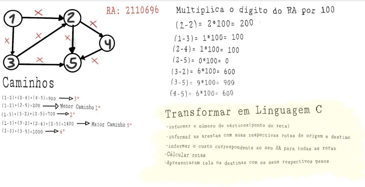

Exemplo:
RA 2025703-5 = Será utilizado os seguintes números do seu RA 2025703
RA 202570-5 = Em caso de 6 dígitos, acrescentar o dígito 1 ao final 2025701
(1-2) = 2 * 100 = 200
(1-3) = 0 * 100 = 0
(2-4) = 2 * 100 = 200
Considerando que você precisa desenvolver a solução, utilize o algoritmo de Dijkstra e informe o caminho de menor custo saindo de 1 (que é a matriz da empresa em Mato Grosso do Sul) e chegando em 5. O resultado do seu programa deverá indicar as rotas que poderão ser utilizadas pela companhia e o seu respectivo peso.
Passos para realizar o Mapa:
1. Desenvolva um programa em linguagem C, salvar com a extensão (.c) que informe os caminhos saindo de 1 e chegando em 5.
1.1. Neste código, usuário deverá excetuar as seguintes ações:
   - informar o número de vértices (ponto de rota),
   - informar as arestas com suas respectivas rotas de origem e destino,
   - informar o custo correspondente ao seu RA para todas as rotas.
1.2. Cálcular rotas.
1.3. Apresentar na tela todos os destinos com os seus respectivos pesos.
2.   Após a impressão (item 1.3) tirar um print da sua tela de forma que pegue todos os destinos.
   - Neste print marque o(s) caminho(s) de menor custo saindo de 1 e chegando em 5 (usar qualquer programa de edição de imagem)
Esse foi o modo que eu fiz para a alteração com meu RA:
 Nesse código falta transferir o numero do meu RA e adicionar o menor para o maior caminho no final foi essa parte que me deixou mais confuso:

printf("Sabendo que seu RA é 2110696 digite um digito por vez para ver o menor caminho a seguir:\n");
for(l=0 ;l < MAX; l++){
for( p=0; p< MAX; p++){
G[l][p] = 0;
printf("\n");
G[0][1]=200;
G[0][2]=100;
G[1][3]=100;
G[1][4]=0;
G[2][1]=600;
G[2][3]=900;
G[4][3]=600;
printf("%d,",G[l][p]);

Não consegui fazer sem o uso das letras pois só sei essa forma de resolver
Em 09/07/2021 às 16:31, JoãoPereira01 disse:
O que significa?

Isso seria um mínimo, só pra ter algum sentido. Como eu disse, é preciso criar uma notação para os vértices e arestas, e pode ser mesmo o número do lugar e o custo da viagem.
Como tem o lance de usar  RA e tem um exemplo, é mais esperto deixar o micro calcular com o exemplo e conferir depois com o seu RA, ao invés de rabiscar num papel. E é isso o que esse programa faz.
Sabemos que a matriz é em Mato Grosso do Sul e o porto em Santos. Então se pode abrir um mapa e apontar  a olho para um desenho parecido dá pra escolher o resto.
É legal quando o algoritmo tem algo além de números.
Eis a saída do programa dj1.c, um possível começo de tudo:

    5  Porto de Santos - SP 5
Os pesos: A=200 B=0 C=200 D=500 E=700 F=0 G=300
Clube>./tst 2110696
RA: "2110696"
MS Mundo TR     (RA considerado: '2110696')
    1  Matriz - MS 1
    2  Paracatu - MG 2
    3  Marquinho - PR 3
    4  Belo Horizonte - MG 4
Os pesos: A=200 B=100 C=100 D=0 E=600 F=900 G=600
Clube>
Se você roda só com o nominho ele testa com o RA do enunciado. Ou você digita o que quer usar...
E troque aqueles vértices por letras porque tudo 'x' é inútil.
Olha o desenho, cortesia do Google Earth:
Acho que deu pra entender
Eis o programa completo

Espero que sirva como dica.

E o desenho que eu te mostrei, e que também está pedido no enunciado
Noe que os marcadores 1..5 são os vértices, as letras de A a G são as arestas, os nominhos estão na tabela e as distâncias calculadas a partir dos TA estão na saída do programa.
