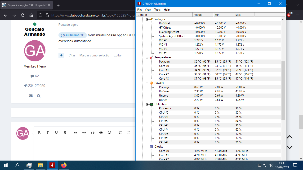

Notei uma melhora na temperatura dentro do BIOS. Já a temperatura geral no sistema em idle ou fazendo coisas básicas ficou quase a mesma coisa, com leve diferença de 1~2 graus celsius.
No Stress test AVX2 no CPUZ o limitado máximo foi 94c, antes alguns núcleos atingiam 100c bem rapidinho.
Já no teste de stress normal (opção 17.01.64), o limite máximo foi 68~72 graus celsius. Pasta térmica aplicada não foi a que veio com cooler, apliquei uma GD007 6.8 w/m-k, incialmente pensei na GD900, mas tinha uma condutividade inferior.

Esse de 94c só acontece quando usava a opção AVX2 do cpu z, se usar a primeira fica abaixo dos 75c.

@GuilhermeGB Esse cooler reduziu uns 10 graus em relação ao cooler box e  cooler sparrow.
Na BIOS chegava em 74 com sparrow no máximo, com o box chegava em 58 no máximo.
Já com esse dentro da BIOS não passa de 50 graus até então.
Como disse no teste tradicional de stress no cpu z fica ali entre 68~74 graus, apenas a opção mais avançada que chega em 94c, mas durante um tempo, não abruptamente.
