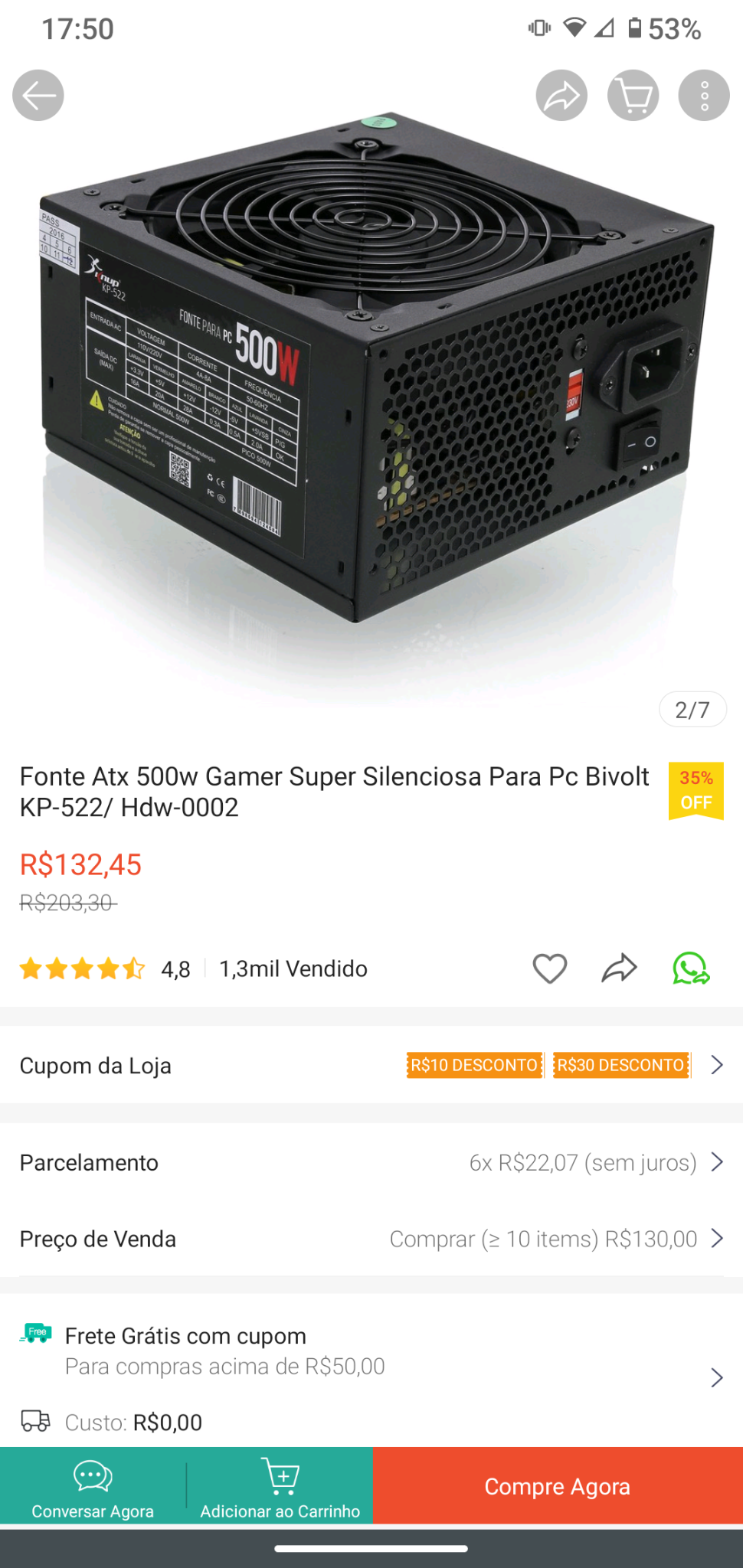

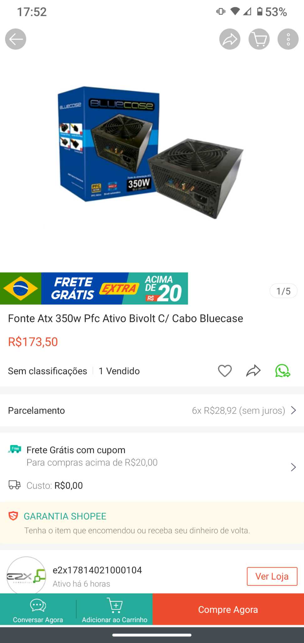

Esse serve?

Essa não serve não para ela?
Deve servir, mas por esse preço é muito melhor um fonte de boa procedencia, tipo esse:

Não conheço esse fabricante desse anúncio aí.Mas como falei, tire uma foto da chapinha do seu fonte, periga ser do mesmo tipo desse anuncio.

É arriscado, mas se quiser tentar fica por conta em risco.
Geralmente fonte genérica não entrega o que informa, por isso deve entregar bem menos.
O TDP da 1050 Ti é 75W e mais do processador deve sobrecarregar a fonte e então chegar um momento de algum componente parar. É bom e recomendado investir em uma boa fonte, como o pessoal daqui diz.
